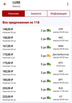

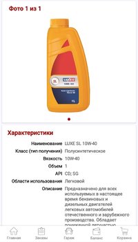

Carib погоди, не гони лошадей, не надо М8 , вот Люкс полусинька есть , недорого:
20200830_231755.thumb.jpg.c96534435828e91a348de97432301ab2.jpg20200830_231808.thumb.jpg.cb472d809fd7b432258be83e0b3a7a4d.jpg
27 минут назад, fareastwood сказал:
  Скрыть содержимое
Спасибо друже! Заказал. :hi:
