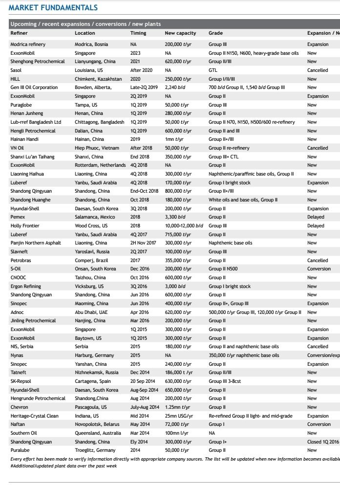

вы как себе это представляете РН напишет: Мы не производим базовых масел группы 2, так чтоли?
у них просто в ассортименте их нет! изучайте на форуме другие темы
отчет о производстве масел в СНГ за 2018 год в главном мировом журнале масляной  индустрии Lubes'n'Greases:
https://www.oil-club.ru/forum/topic/28958-mirovye-proizvoditeli-bazovyh-masel-mineralnye-group-iii-gidrokreking-vhvi-group-iii-sintetika-pao-group-iv-itd/?do=findComment&comment=1402103
вновь запущенные производства базовых масел в мире:
Где мы видим что с 2014 года в РФ появилось 2 новых производства, это Славнефть-Янос с 3 группой и Татнефть со 2 и 3 группой и всё!
Вот ваши то домыслы что Роснефть производит 2 группу как раз трёп и есть, ничем не подкреплённый
Изменено пользователем Sportage72
