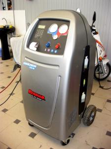

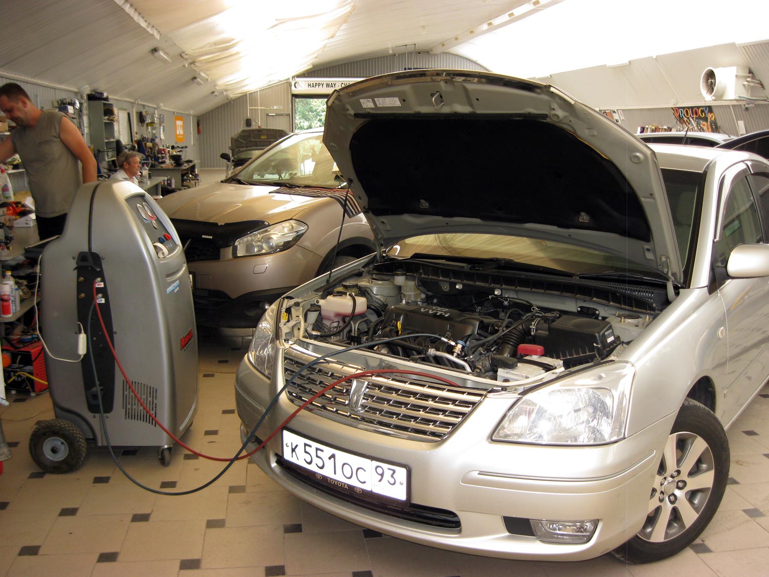

По моему вы мужики все усложняете, приезжаете к нормальным пацанам, они систему подключают к вот такой аппарату
post-9775-0-89968500-1467204856_thumb.jpg  post-9775-0-09564000-1467204887_thumb.jpg
Аппарат выкачивает весь фреон и все масло с системы, фреон у себя внутри сжимает и взвешивает и выдает на табло сколько грам в системе фреона, у меня оказалось 340 грам вместо 520 положенных и это за период эксплуатации с 2003 года. Далее, в аппарат вбивается положенный вес 520 грам и он сам закачивает фреон по весу, также он поступает и с маслом. И все, не когого гемороя, все удовольствие мне сегодня обошлось 900 рублей.
post-9775-0-50351600-1467204989_thumb.jpg  post-9775-0-82355900-1467204999_thumb.jpg
После этого завел машину, и на аппарате по большому манометру они проверили сколько давит мой компрессор.
Изменено пользователем AIR
