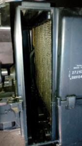

Я на днях тоже залез менять салонники, у меня все попроще, снял фильтр и вот тебе испаритель, любуйся, продувай, промывай. Хотя он и так чистенький,на запах не жалуюсь, ну раз уж залез думаю можно и хотяб водичкой помыть или даже шампунькой. Место позволяет просто задуть туда пену из керхера переведя пенник с струйный режим. Подождал пару минут, смыл водой переведя напор на очень слабый, чтобы руке не было больно касаться струи. Для интереса под дренаж кинул чистую бадью, вода в ней была серенькая, литров 5. На фото расположение испарителя и салонники новые/старые.
