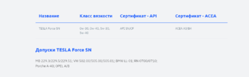

Масло заявлено как: МВ 229.3/229.5/229.51; VW 502.00/505.00/505.01; BMW LL-01; RN 0700/0710; Porche A-40; OPEL A/B.

да намудрили по моему на сайте с соответствиями, там еще все вязкости в куче и допуск не конкретно к 5W-30, а ко всем указан.
В итоге ничего не понятно.
https://tesla-oil.com/masla_dlya_legkovih_avtomobiley/oil

Как можно совместить MB 229.3 и 229.51???

Я понял, Вы меня не услышали. 229.5 и 229.3 заявлены? А почему тогда 229.31 не заявлен? Он с лихвой перекрывается этими допусками.
Я имел ввиду, что если у Вас непонятки по зольности vw505.01, то у заявленного mb229.51  непоняток не было. А вообще проехали))

В 24.04.2019 в 13:59, yoshiida сказал:
Я бы наоборот предположил, что vw505.01 выполняет vw502/505 и его наличие допускает соответствие vw502/505.
По фосфору не проходит в vw502/505 с большим запасом =>
1) допуски не реальные, написаны произвольно (ни о каких реальных тестах на износ и речи не идет)
(PS VW не просто так повысил минимальное содержание фосфора, особенно учитывая что его концентрация понижается  со временем, как пишут он улетучивается, что  здорово снижает противоизносные свойстваю И никакое смешивание тут не поможет. Особенно после 5-10 минут "смешивания" в картере работающего двигателя)
2) "авторы" даже не удосужились изучить требования к заявленным допускам
3) почему нет  зольности? Что-то знают, поэтому и нет ее в тесте (гипотеза) ?
4) что там нас ждет внутри - сюрприз, хотя и не смертельный => я свой авто не на помойке нашел, чтобы лить туда непонятно что для зкономии одной канистры масла (которая явно не может стоить дороже чем у большой тройки).
5) масло присланное специально представителем, а не купленное в магазине не является достоверным образцом.
В 17.05.2019 в 18:21, Dimmy сказал:
что такое Opel A/B?
да это просто сократили/искаверкали опелевские допуски opel ll-a-025 и opel ll-b-025 для бензиновых и дизельных двигателей соответственно
