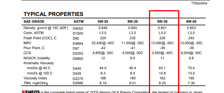

d1791 на американском сайте я нашел вот такие характеристики сустины 5W-30
Если сравнить с нашим анализом, больше похоже что это все таки разные масла :)
вязкость не сходится, индекс не сходится (это основное что должно совпасть и никак по другому не протестишь...)
torcon CCS & MRV просто обалденные.
