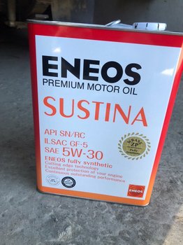

10 февраля 20197 г Популярное сообщение Закреплён Eneos Sustina 5W-30 API SN свежее за анализ спасибо Vanerkot, Hybrid Club, официальному представителю Eneos в России. Масло заявлено как: API SN; ILSAC GF-5. 1) Масло удовлетворяет стандарту SAE и может смело называться 5w-30; 2) Вязкость при 100С = 10.31 сСт - нормально для низковязких масел SAE 30, до нижней границы класса вязкости (9.3 сСт) далеко - запас от разжижения топливом обеспечен; 3) Индекс вязкости = 192 - рекордно высокий для 30-ки, говорит о стабильной работе масла в широком температурном диапазоне; 4) Щелочное число = 11.89 (ASTM D-2896) - рекордно высокое для масла GF-5, что свидетельствует о большом запасе моюще-нейтрализующих свойств данного продукта; 5) Кислотное число = 0.76 - очень низкое - вкупе с высоким щелочным выглядит очень ресурсно, особенно с учетом того, что пакет ZP препятствует окислению; 6) Зольность сульфатная = 1.04% - нормально для GF-5, у которых этот параметр в районе 1%; 7) Температура застывания = -45С - достойный вариант для масла на 3 группе; 8) Температура вспышки = 228С - хороший результат, свидетельствующий о термостабильности масла при высоких t; 9) Пакет присадок богатый: противоизносные присадки по технологии ZP на основе Фосфора и Цинка + органический трехъядерный Молибден для снижения трения в приличном количестве, что позволяет обеспечить дополнительную защиту и при этом уменьшить расход топлива. Моюще-нейтрализующие присадки на основе салицилатов Кальция + сукцинимид Бора в достаточном количестве в качестве дисперсанта; 10) Окисление = 13 - свидетельствует о содержащемся в пакете присадок сложном эфире (эстеры); 11) Содержание серы = 0.119 - очень низкое, что подтверждает заявления производителя об уникальном противоизносном комплексе ZP без серы. ИК спектр Фурье вроде бы говорит о гидрокрекинге VHVI. (приравнивается к синтетике). Вывод: перед нами замечательное масло уровня GF-5. Оно отличается уникальным защитным комплексом ZP и превосходными моющими свойствами, причем оно не склонно к отложениям, а TBN очень высокое. Цена высокая? Но и по характеристикам это очень достойный вариант. Разве хорошее может стоить дешево? (описание Dimmy) Артикулы коды для заказа в интернет магазинах: 4943589134680 - ENEOS SUSTINA SN 5W-30 4L
11 февраля 20197 г Автор 1) Обратите внимание на низкое кислотное число 0,76. Обычное ZDDP даст кислотное 1.5-1.7мгКОН. То есть здесь не обычная противоизносная присадка (как мы уже знаем это ZP). 2) Кальция вроде бы 2514ppm - даже если это чистые салицилаты кальция, в обычных моторных маслах - серы 0,200-0.220, а здесь 0,119. В молекуле ZP цинк диалкил фосфат не содержится серы - поэтому в этом масле снижается сера до 0,119. На рисунке показана с лева молекула ZDDP справа ZP. 3) + Базовое масло GTL - дает меньше серы. 4) Щелочное 11,89 - оно невероятно даже для кальция 2514ppm - значит присутствует еще какой то детергент, возможно на основе бора. ZP перед ZDDP имеет преимущество при "холодных" температурах 25-30-40С лучше защищает от износа. При высоких температурах луче работает ZDDP. Возможно тут симбиоз.
11 февраля 20197 г Автор Из темы по ZP переводил fonserg Цитата Недавние исследования показали, что использование цинк-ортофосфатного порошка представляет интересную альтернативу противоизносным органическим добавкам. Этот материал свободен от серы и очень близок по составу к основной части ZDDP. Преимущество растворимости в базовом масле благодаря группе алкилов в молекуле. Предполагается, что использование фосфатной добавки цинка (ZP) облегчит образование защитной пленки на основе фосфатного основания даже при низкой температуре и низкой концентрации, поскольку это позволяет избежать вредного индукционного периода. Термическое разложение, которое необходимое для активации молекулы ZDDP через продукты деградации, не является необходимым. Добавка ZP - уже окончательный защитный материал, который непосредственно вводится в пятно контакта. Тестовые образцы - 1. базовое масло 3 группы + zddp 800ppm . 2. базовое масло 3 группы + zp 800ppm (без содержания серы!) Трибологические испытания проводились при температурах 25 и 100 градусов цельсия. При 25 преимущество имеет ZP пакет, и в этих условиях куда более выраженная разница при использовании бедного пакета (200ppm). При 100 градусах уже лидирует ZDDP. Вот как работает сера: в случае более тяжелых условий смазки (экстремальное давление) защитный слой не мог оставаться в контакте, и между металлом железа и серой протекает иная трибохимическая реакция. В контакте образуются сульфиды металлов. Эта реакция объясняет возможности экстремального давления молекулы ZDDP. Что касается экстремальных условий давления, активности ZP не ожидается, так как в молекуле отсутствует сера. EP испытаний ZP пакета не проводились. https://www.oil-club.ru/forum/topic/28655-zp-zinc-dialkyl-phosphate-cink-dialkil-fosfat/
