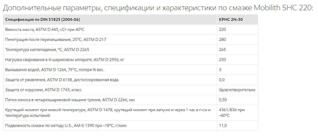

И действительно надо ориентироваться на показатели Моликота, считая реально качественной работу при -40 при моменте страгивания ниже 1(!) нм.
 ASTM D 1478 у данной смазки -40ºC   4361/836 гсм.
Переведя получаем 0.4/0.08 (старт/через 1 час) Нм, что говорит, что смазка достаточна подвижна и в -40ºC и до 1 Нм ещё запас вдвое, т.е. теоретически можно эксплуатировать и до -50ºC.

Эта смазка имеет преимущества перед Бардаловской для применения во внутренних трипойдах ШРУС на мощной машине? У нас умирает не игольчатый подшипник а сам стакан шруса изнашивается от ударных нагрузок.
Я думаю
Я думаю нет. Mobilith 220 имеет скромные ЕР свойства.
Пробуйте Black Pearl или что-то похожее.
Изменено пользователем verlube

Для начала Shell gadus S5 V100, V220
Смазки Мобилит SHC 220 и Shell Gadus S5 V220 - это смазки близнецы-братья по составу , пакету добавок и вытекающим из этого параметрам . Это смазки общего назначения с улучшенной базой , в составе которой есть определенная доля SHC масла ( синтетик гидрокарбон ) и по этой причине у них отличная низкотемпературная граница применения ( как раз для российских суровых зим ). Разница между ними пожалуй только в несколько более улучшенных противозадирных свойствах у Shell . Область применения обеих смазок вполне понятно описана на сайте Мобил для Мобилита - для автомобиля это шарниры типа трипод и DOJ со стороны трансмиссии и колесные подшипники . В Shell Gadus S5 V100 нагрузочные параметры похуже - это классическая смазка для подшипников электромоторов с умеренным противозадирных пакетом , для колёсных подшипников это хуже , но для триподов и DOJ - вполне оптимально .
