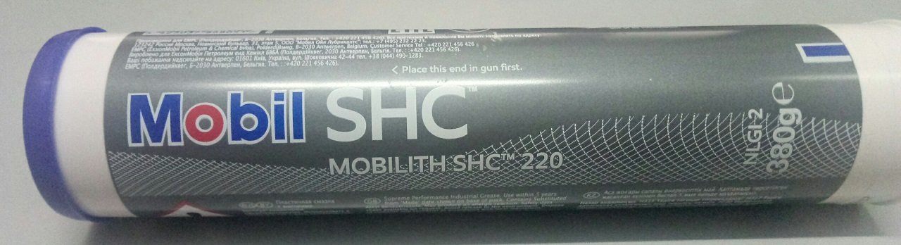

Тем временем смазка пришла. Не очень свежая, полуторагодовалая. Дата производства май 2017г. Поставщик АААB.
