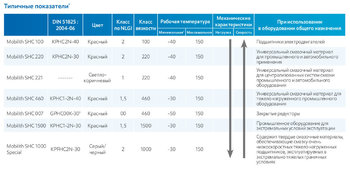

Красная синтетическая пластичная смазка с широким диапазоном рабочих температур (-40C до +150С). Область применения - оборудование широкого назначения.

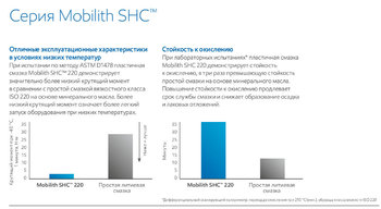

Пластичные смазки серии Mobilith SHC™ представляют собой продукты с превосходными эксплуатационными характеристиками, рассчитанными на широкий спектр применения при экстремальных температурах. Они объединяют уникальные особенности синтетических базовых масел с преимуществами высококачественного загустителя на основе литиевого комплекса. Синтетические масла, входящие в состав, не содержат парафина, и их низкий коэффициент жидкостного трения (по сравнению с минеральными маслами) обеспечивает отличную прокачиваемость при низкой температуре и очень низкий крутящий момент при запуске и работе. Эти продукты обеспечивают возможность энергосбережения и способны снизить рабочие температуры в нагруженной зоне сферических роликовых и шариковых подшипников. Загуститель на основе литиевого комплекса обеспечивает отличную адгезию, структурную стабильность и водостойкость. Пластичные смазки отличаются высокой химической стабильностью и изготавливаются со специальными комбинациями присадок, которые способствуют превосходной защите от износа, ржавчины и коррозии и обеспечивают рабочую вязкость при высоких и низких температурах. Пластичные смазки серии Mobilith SHC включают семь марок, вязкость базового масла которых варьируется от ISO VG 100 до 1500, а класс NLGI от 2 до 00.
Пластичные смазки серии Mobilith SHC стали предпочтительным продуктом для многих потребителй в различных отраслях по всему миру. В основе их репутации лежат исключительное качество, надёжность, универсальность и эксплуатационных преимуществах, которые они обеспечивают.
