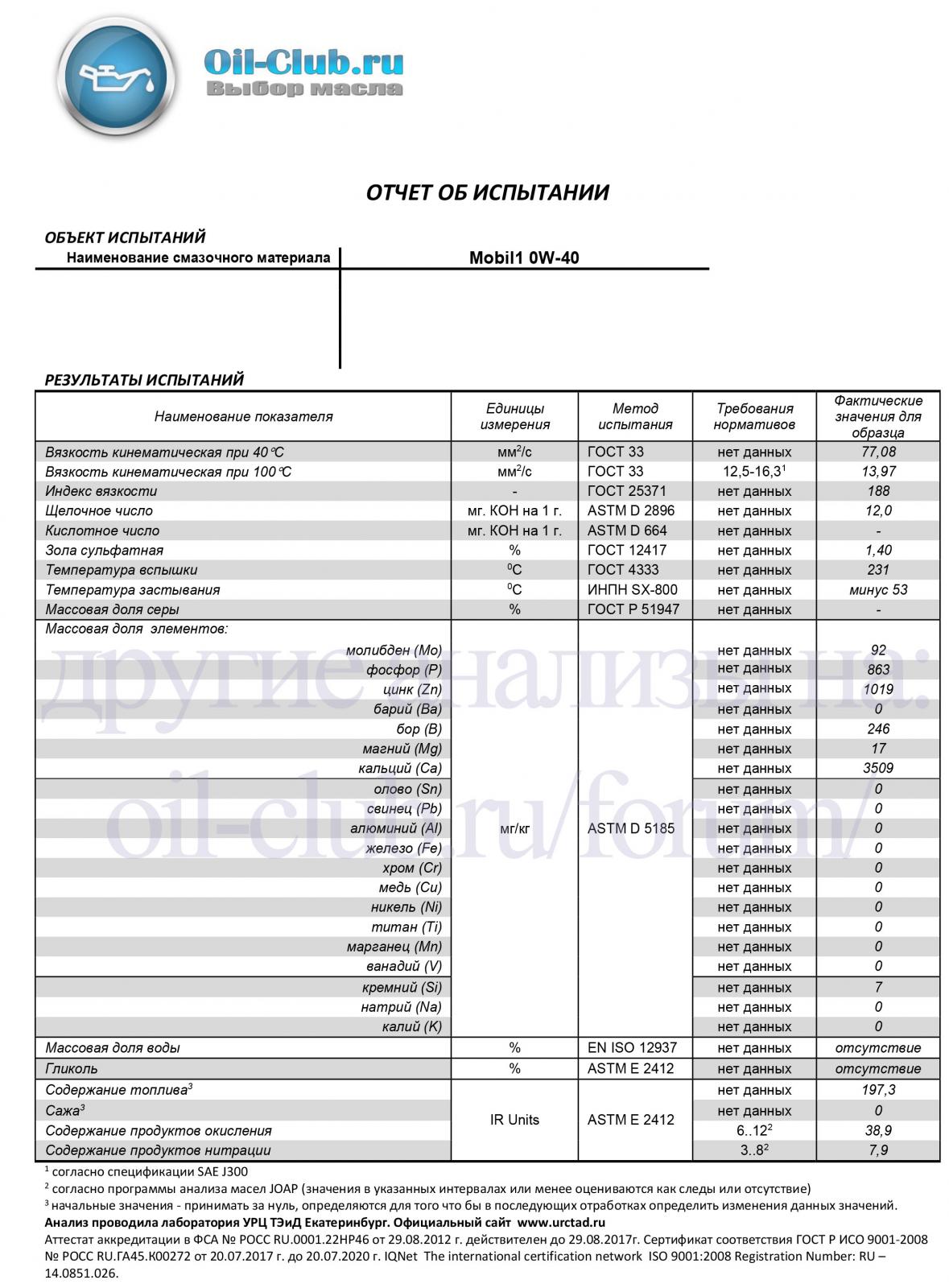

А что, у всех 0W- KV40 одинаковая?
0W-20 Zepro KV40=33.73
0W-30 Mobil1 KV40=65.57
0W-40 Mobil1 KV40=77.08
Отличия в РАЗЫ. Как думаешь, это влияет на циркуляцию масла в первые 20 минут движения? А некоторые только по столько ездят постоянно. Я уж молчу про рекомендации 5W-50 от "супермехаников" :)
