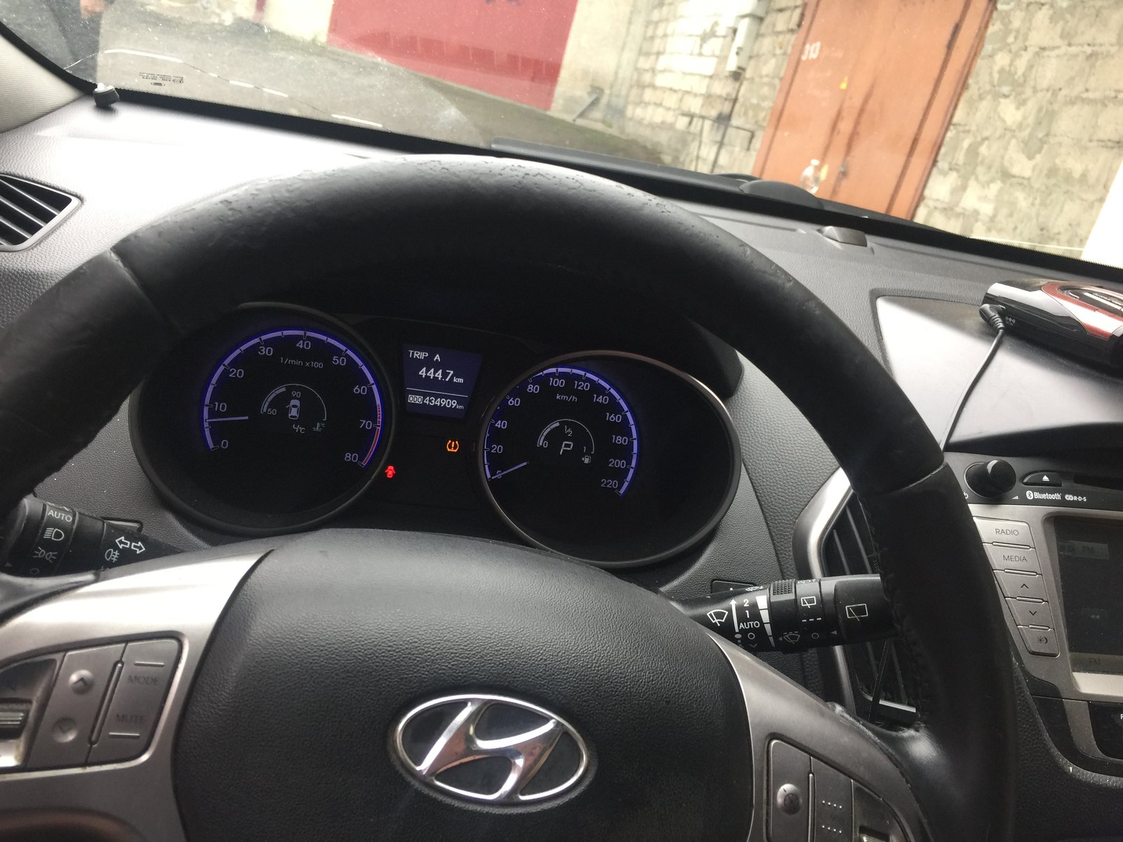

2 часа назад, Илья09 сказал:
Мужики, к слову о маслах, задирах...
Сегодня имел разговор с соседом по гаражу. У него IX-35 2012 г.в. 2.0 G4KD. Мотор стучит, причем так-основательно. Спросил пробег ..... и о)(уел:shok:...434000 км!!!! ЧЕТЫРЕСТА ТРИДЦАТЬ ЧЕТЫРЕ ТЫСЯЧИ, Карл!!!!
Оказалось он таксист и по совместительству-курьер. Возит туристов в Грузию, в горы, по Кавказу, срочные документы, срочные мелкие посылки по Югу и тд... Режим 99,9% трасса, в пробках не стоит, в разъездах всегда.
Масло первый год только дилерское, но менял всегда раз в 10 т.км. Со второго года послал их нахрен и льет оригинал 5w-30 каждые 9-10 тысяч летом. Зимой 7-8 тысяч. Антифриз-оригинал строго раз в 40 тысяч. Бензин 95, газа нет.
Сейчас доливает литр-полтора масла между заменами и не парится. Капиталить планирует к лету. Стучит, со слов, тыщ с 300...
Я в шоке...
А мы тут тележим о нулевках, маслах, дилерах.... Во где собака зарыта!!! Хороший обдув набегающим воздухом, чистый свежий антифриз-вот главное
Типа этот автомобиль сделан онли для трасс?!
Антифриз видимо надо чаще менять чем по регламенту.

4 часа назад, Илья09 сказал:
Да понятно что виноват холодный пуск и/или пробки. Он моточасов на ней небось не больше 6000 отъездил а я на своей за 50 тысяч уже скорее всего больше 2000. Вот и вся разница. У него средняя скорость по БК какая?
Да, а еще на это обратить внимание
5 часов назад, Илья09 сказал:
Предположительно он менял масло до 200 моточасов, мне так кажется. Любой ILSAC справится.
Так что 10000 км при 99,9% трассы не кажутся такими страшными.
Можно уточнить у него среднюю скорость по БК? Моточасы точно посчитаем.

Я не знаю точно))) Я до сих пор в шоке от такого пробега на G4KD)))
3 часа назад, Pavel_NSK сказал:
Самому интересно...буду узнаватьт, конечно... Даже потом, ближе к капиталке, постараюсь попросить фотки мотора после вскрытия...
3 часа назад, val1707 сказал:
Что интересно... есть Киа Спортейдж 2011 г.в., куплен с пробегом 120 т.км. из Подмосковья... так вот на 130 т.км. блок гильзован по причине задранных цилиндров и расхода масла 1л/500 км. А  IX35-ездит без пробок... и на 400 т.км. и близко нет
все же думаю тут дело не столько в масле, сколько виноваты пробки, грязные радиаторы и несвоевременная смена ОЖ...
9 часов назад, Илья09 сказал:
У меня второй день волосы на голове шевелятся от таких цифр!!!:shok:
8 часов назад, Илья09 сказал:
И масла. Перекаты в пробках!!!
13 часов назад, Илья09 сказал:
Пуск и прогревы. И вы и он заводитесь 2-3 раза в день но он проезжает 400 км а вы 40
Изменено пользователем val1707
