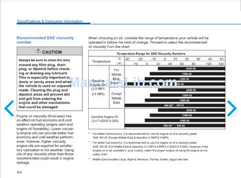

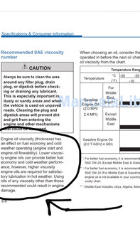

3 часа назад, Dumus сказал:
Конечно, мануалы же только дураки пишут - это всем давно известно :D
Вот вот... не просто дураки, а вредители!!!
И вообще это ребус... производитель в мануале прям между строк говорит: юзер!!! выбери вязкость со звездой, по нижней границе возможности, смажь ей руки и давай доставлять себе удовольствие. Тоньше пленка-быстрей приход.
остальное только для К-Power. Из гаража в Челнах прилетел ярд зелени и мы штампуем под их мануалы.
в России. Да и в США тоже. Не видели ролик, где G4NA ремонтировали, который пришёл из Чикаго? А из Берлина???
Мануал под сонату странным образом как для России. И в Германии и США. И дописка в кружочке у пиндосов, для вас выделил, кстати.... гугл переводчик в помощь.
и только каста веретенщиков знают ответ! АнаЛиз!!! Только АнаЛиз покажет «...все в самом существе...»
Ах да! Производители масел же есть в подборах... вообще говорят лить воду.
ну кули, воду-так-воду, уважаемые.
зато по гарантии все бегут к производителю Авто а не масла...
но на это касте веретенщиков тоже фиолетово...
1 минуту назад, Илья09 сказал:
Известное заблуждение, особенно у новичков. Не поленитесь, полистайте тему - всё уже сто раз разжёвано и в рот положено.
