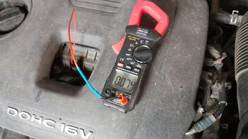

20230131_110359.jpg.97eb63fab9d855b09f7094ba429edd94.thumb.jpg.44195a4efc52acfd67af65ce52372203.jpg
Только что, Temn сказал:
О чем тогда обсуждаем, тут ветка G4NA, который масло перегревает до 105*С,
даже в  + 40 нет такого вот при + 30
Изменено пользователем steamroller

22 минуты назад, steamroller сказал:
ну это же не в движении груженый в затяжной подъем в +40 замерялось в районе гбц:pardon:
какой гбц, термопара в масло воткнуто в картер , сразу по после глушения в гараже, думаешь, оно за минуту остыло градусов на 20?:D
4 минуты назад, steamroller сказал:
ну или включи карсканер там расчетный параметр масла есть T.CVVT называется,
Вот он, как раз, и 3,14здит градусов на 10-15 в большую сторону, относительно Т масла в картере.:sarcastic:
3 минуты назад, steamroller сказал:
