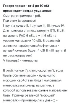

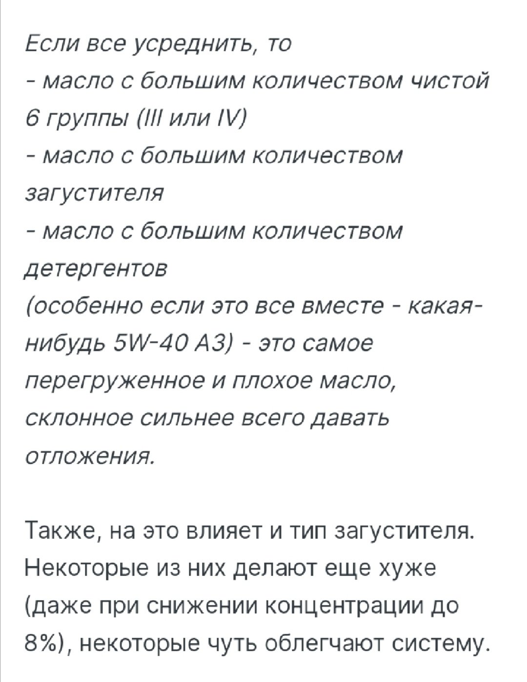

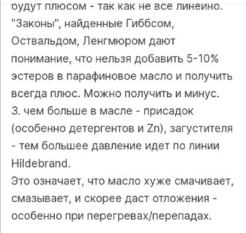

DDR я обьясню, чем 0w20, лучше чем 5w30 и почему первое быстрее темнеет - у масел "пожиже", лучше значения D611 и D1133, именно они определяют моющие способности масла, агдезию, когезию, смачиваемость и смазываемость. С ростом вязкости, всегда происходит ухудшение этих параметров, поэтому 0w20/5w20, будут лучше воевать с отложениями, чем 5w30, например. Таким образом, снижение вязкости до 0w20/5w20 помогает поотбивать отложения (при условии наличия высоких оборотов, в районе 3000-4000 при каждой поездке) но, ессно, не гарантирует избавления от них (отложений). Р.S: это если очень коротко и простыми словами. Если хотите подробнее и сложным языком - то идите в ветку SAE20, он там об этом более подробно пишет. Правда читать придётся очень много)))
1 час назад, Роман 73 сказал:
Класс. Уже встречал это на форуме от @Просто Колян
Это же вольная интерпретация этой статьи
https://www.stle.org/images/pdf/STLE_ORG/BOK/LS/Friction/New Base Oils Pose a Challenge for Solubility and Lubricity_tlt article_July09.pdf
и это манипуляция, видимо от того же прошаренного автора. Реально круто, чтоб продвигать 20ки, но давайте поправим это.
Это справедливо только для одного ряда, например для синтетик. Вязкие минеральные будут иметь эти параметры не хуже, а то и лучше чем 20ки синтетики, а сложноэфирным маслам это как слону дробина. Кто этот @SAE20?
5-30 от 0-20 в этом контексте не отличаются. Да и не только в этом. Как вы их делите, если их рабочие отличия слёзы cst - 2 или 3 cst??? Это вообще ничто.
21 минуту назад, Аргентум сказал:
Не совсем так, точнее - не всё так просто и однозначно. Поэтому я и сказал, что очень сильно упрощаю свой ответ, а если хотите полностью почитать об этом, то идите в тему SAE20
