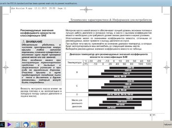

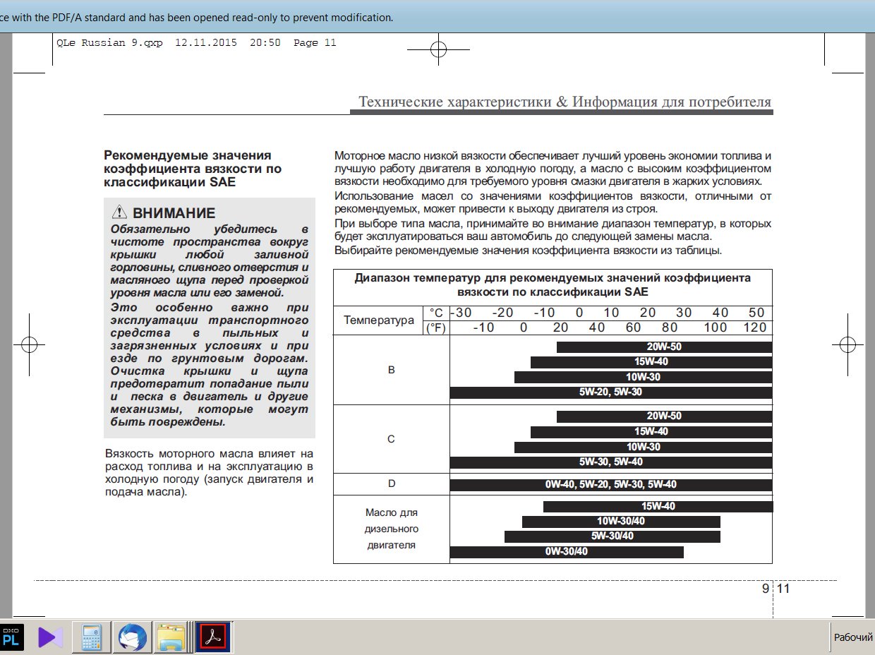

10 минут назад, Fortevod сказал:
Это маркетинг
например, я выкладывал канадский мануал для G4NA и там только 5В20 и 5В30, больше ничего нет.
В Сургуте эксклюзивный мануал, ибо у меня как в Канаде.
Изменено пользователем Павел К
8 минут назад, Павел К сказал:
речь про таблицу, верно? в таблице нет ничего лишнего?
Только что, Fortevod сказал:
26 минут назад, steamroller сказал:
да у всех так
Я не про эту, а про следующую, где температурная таблица

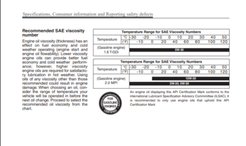

И вот что нарыл у Хёнде
Изменено пользователем Fortevod
4 минуты назад, Fortevod сказал:
Просто больше размахали
15 часов назад, Fortevod сказал:
Это и под капотом есть))
