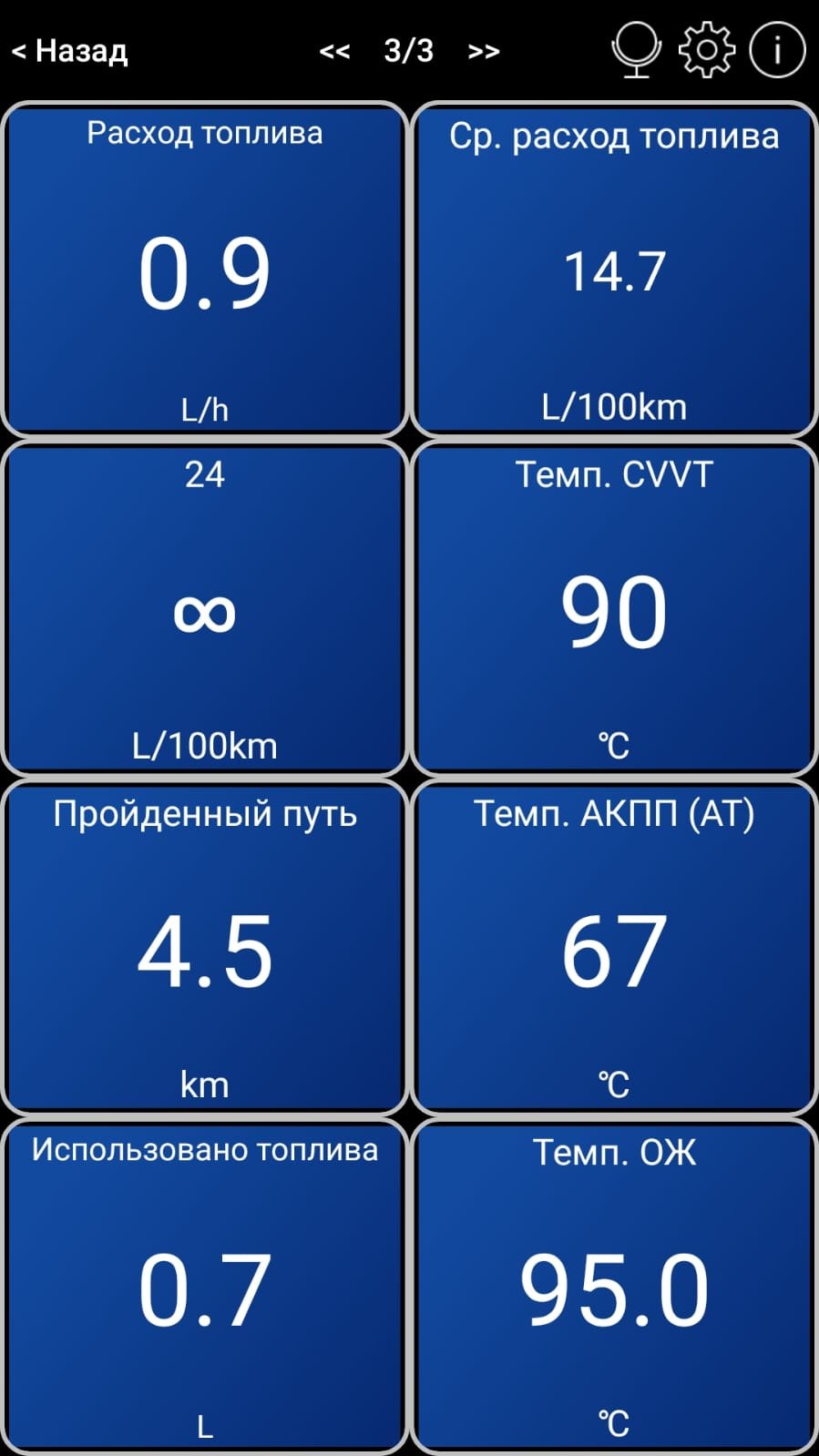

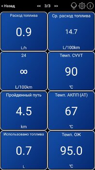

у меня тоже платная. но не показывает. Кто знает как искать этот датчик? Где он стоит?
17 минут назад, Fortevod сказал:
какой профиль ставите?
8 минут назад, vas12 сказал:
Моей модели нет. Нашел, что все работает на Серато TD 2.0/2.4 (но как выяснилось кроме CVVT). Думаю, может при замене мотора что то не подключили? Или бы тогда джекичан горел бы?
попробуйте другие профили
чтото типа серато к5 2.0
Изменено пользователем vas12
5 часов назад, Fortevod сказал:
Я добавил датчик CVVT но в окне пусто, никаких значений нет
Наверное, датчик надо поменять. :D
51 минуту назад, vas12 сказал:
Спасибо за наводку
Нашел свою YD, а там даже АТ темп не показывало, на Оптиме тоже. А вот на Спортаже все стало показывать )))
20 часов назад, alex323 сказал:
К счастью, это не так. Смотрел на своей машине  карсканером и  измерял термопарой через щуп. Показания совпадали с точностью до градуса. фотки выкладывал и в этой и теме и в теме "Температура масла в картере".
Ниже эксперименты сравнения у чувака. Он показывает, что темп CVVT выше на 20гр, чем в картере.
А вот я проехал немного и заметил, что темп масла не успевает за ОЖ. Так у всех и всегда? Если да, то в чем тогда опасения жидких масел у некоторых? Это же значит, что масло не может перегреться и не сохранять пленку
https://www.drive2.ru/l/528800772603775218/
Цитата
Получается, что температура масла в поддоне меньше показателя CVVT Oil Temperature примерно на 20С.
9 минут назад, Fortevod сказал:
Зачем мне эксперименты какого то чувака, если я на своей машине 2 года мониторил?:unknown:
7 минут назад, alex323 сказал:
Бог любит троицу :D
А вдруг у кого то из вас неправильно что- то показывало )) или тут зависит от модели...
Бог любит троицу :D
Если карсканер  показывает тоже самое, что и термопара, и так в результате многократных замеров при разных температурах?
4 минуты назад, alex323 сказал:
И термо пара была проверена в кипящей воде при +100гр? Ну то есть, сверена с чем то
43 минуты назад, Fortevod сказал:
да так у всех и всегда  в начале движения, при длительном движении потом Тмасла  догоняет Тож
26 минут назад, Fortevod сказал:
Это первое, с чего я начал)
1 час назад, Fortevod сказал:
Ключевые слова "проехал немного". Т масла сначала всегда отстаёт от Т ОЖ, на моей фотке это видно -прогрев.  Потом  Т масла догоняет ОЖ и становится выше на 3-7 градуса(93-97) чем ОЖ.
О том и говорили что ты постоянно на недогретом моторе ездил, а зимой еще больше разница. И даже через 15 км и полчаса езды масло не 90. На трассе температура масла 90-96 в среднем.
