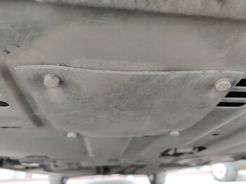

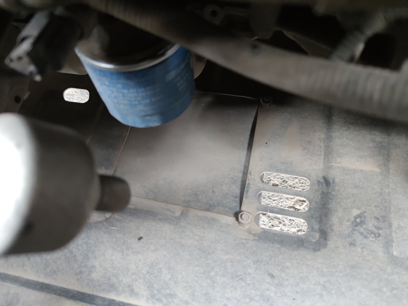

12 часов назад, Evpasat сказал:
От старого бампера кусок вырезали и 4 гайки приварили к защите.
Сфотайте, пожалуйста, как-нибудь как сделали. Если не забудете.

Ок

Сразу как купил машину открутили защиту,вырезали лючек,смазали болты.

Толковый допилинг защиты с целью избавиться от гемора с её снятием.:good2:
Я железо не прикручивал, так и катаюсь с заводским пыльником пластиковым, но он широкий и всё закрывает, меня устраивает. На твоём примере можно таких же отверстий остро отточенным сапожным ножем повырезать и тупо на саморезы прикрутить заглушки из чёрного пластика чуть большего формата, чем эти отверстия. Правда, 2 отверстия надо делать, под маслофильтр и под слив с пробки поддона.

Ну можно и два,но чета меня прикалоло менять через щуп, потом шприцом не надо остаток высасывать.
