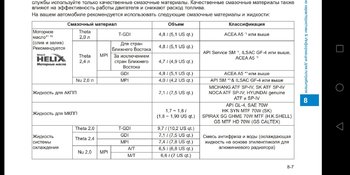

Ну и где же иначе? Вы мне скинули мануал, абсолютно идентичный моему. Вот скрины из вашей ссылки, из мануала
Я имел ввиду что масло должно быть одновременно илсак и апи
