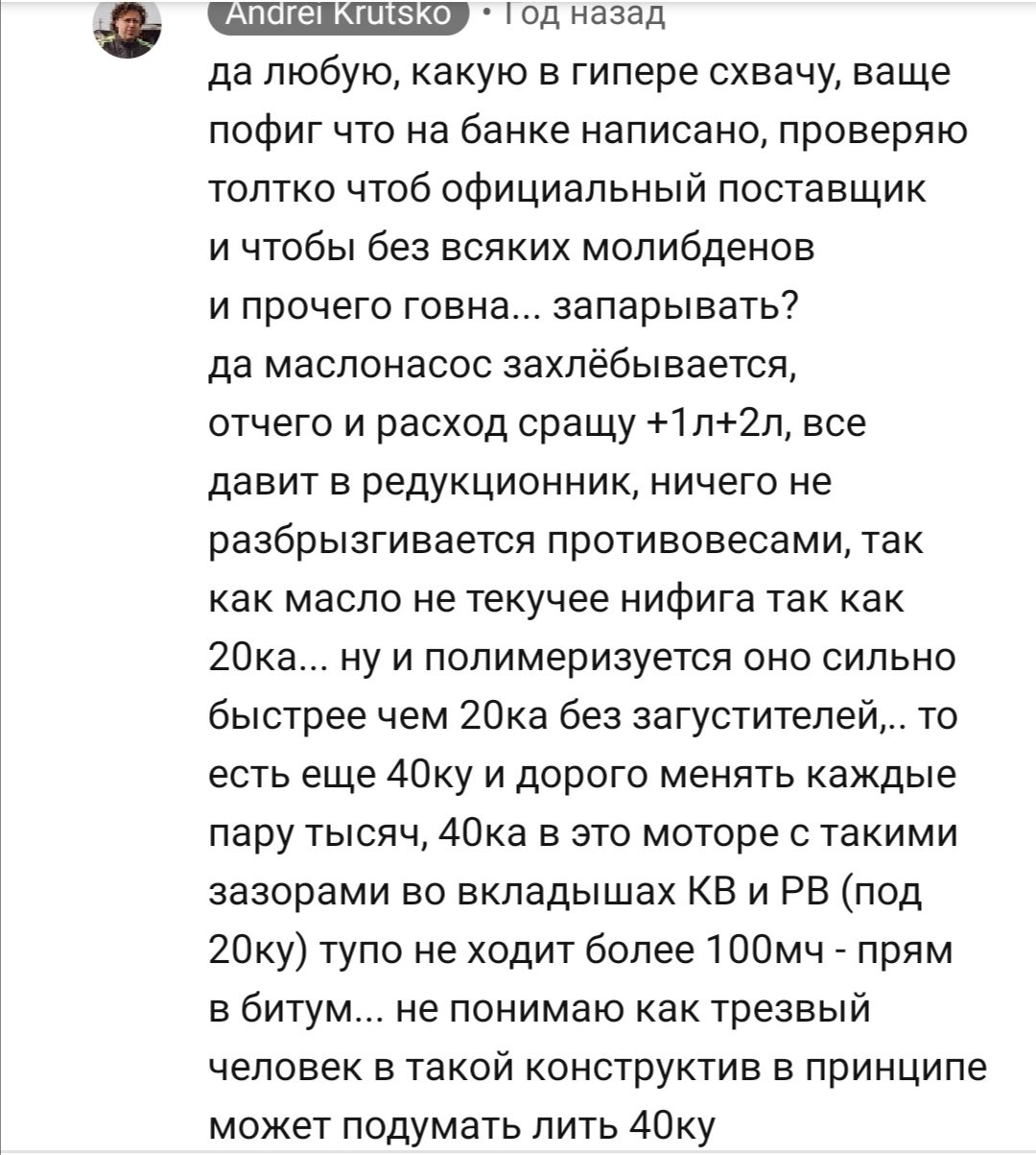

Наборные маслосъёмные кольца с сепаратором из мягкого цветного металла (как на поршневой и G4NA и G4KD) до безобразия плохо откидывают с себя масло. И чем оно будет вязче/гуще, тем больше шансов их тупо забить сгустками этого масла, особенно сработанного, с перепробегом. Примеров таких отсвечено предостаточно. Масла с минимальным количеством загустителя тупо физически не способны так засерать эти кольца и имеют бОльшую вероятность более беспрепятственного покидания сепаратора маслосъёмного кольца!
В видео от Богдановых они чётко указали на говёный конструктив и состав металла этих колец, предлагали на кап.ремонтах пробовать искать альтернативный размен на набор колец со сталистым сепараторм, а не из цветмета.

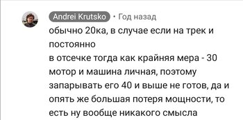

VV"351 совершенно верно, товарищ Крутско, уж столько этих моторов пересмотрел с помощью электронного глаза (эндоскопа) и тоже кричит, что из-за большого количества полимерного загустителя в 5w40, колечки на этом масле, в наших моторах, закатываются а битум, уже через 100 мото/часов. Поэтому, на обычную эксплуатацию он себе льёт 20-ку, а если едет на трек погонять, то не "гуще" 5w30A3, чисто для гонки.
Роман 73 ссылку дай, где он это пишит.
stalk:er насколько помню, это комменты с ютуба. Ролик кажется про Оптиму.
20 минут назад, stalk:er сказал:
Это Ютубе он пишет в комментах, под своим видео. Под каким точно уже не скажу, их там очень много.
