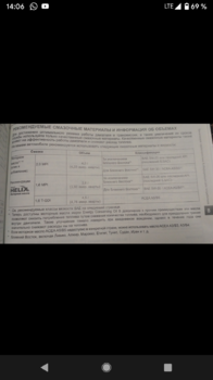

Так вот 5-40 НЕ СООТВЕТСТВУЕТ  требованиям к маслам, прописанным в мануале этих моторов.
Manul12 Вы делаете успехи! Браво.
Дополню в книжке по эксплуатации на странице 8-11 указано какое масло заливать - ILSAC GF-5 и/или ACEA A5, теперь найдите мне масло температурной вязкость 5w-40 с такими спецификациями?
Кстати ILSAC и А5 - это маловязкие масла! МАЛОВЯЗКИЕ.

Да книжка у меня есть!)))))) Незачем было фоткать. Тогда и тема эта не нужна по Вашему? Льем что рекомендуют, интервал 15т. И катаемся. В книжке то так написано!
В целом конструктивно, моторы корейских и японских автомобилей стали изготавливать по низковязкие масла. В нашем моторе, долгое время была не ясность. Вот выше мануал на новую Элантру.
В книжке интервал 7500 для тяжёлых условий, а город это тяжёлые условия. Внимательно читайте
