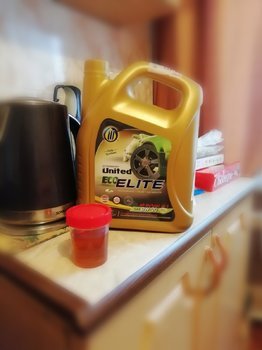

Достойные масла. Упаковка отличная - и сама канистра и полиграфия, видно, что этому уделяется внимание при производстве. Далее - морозил оба масла (0w20/5w20) в морозилке, при (-24) - оба текут бодро, а 0w20 даже не поменяло цвет, видимо, из-за кропалика ПАО в нём. Хотя и 5w20 особо не изменило цвет, по сравнению с Премиум ЛФ 5w20, которое морозил в этой же морозилке ранее. По звуку работы мотора, больше понравилось 5w20. Сдаётся мне, что прав SAE20 и в наши моторы, это самая лучшая вязкость. Залил бы я эти Юнайтеды себе ещё раз? Конечно залил бы, тем более, что стОят они, очень бюджетно и ничем не отличаются от других испробованных в этом моторе, но более дорогих масел, ни по расходу, ни по динамике, ни по звуку. Вобщем, советую

У них и 5w30 зачётное, для жаркого лета. У него вспышка 246' и NOACK 9,6. Хотя и 5w20 тоже норм  - вспышка 230 и NOACK 10,4 ; плюс, в 5w20, бора под 400мг/кг. А в 0W20 и 0w30 добавлено ПАО, что сразу улучшает и высокотемпературные и низкотемпературные характеристики масла, что и показала нулёвка у меня осенью, угара, можно сказать, что и не было совсем. Хотя CCS у всей этой линейки масел сумасшедший, текут они пипец как. На фото нулёвка, после 12 часов в морозилке при (-24) (первое фото). Цвет не изменился совсем

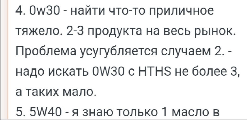

Согласен, но SAE20 велел забыть данную вязкость вообще, да и Вадим69 говорил мне то же самое про эту вязкость в наши моторы. Скрины кидать, или так поверите ? Не могу ослушаться этих двух человек, уж извините :)
2 минуты назад, Роман 73 сказал:
Речь шла о 0w-XX с HTHS выше 3.5! :dirol:
Были редкие исключения, но основная масса - гэ!

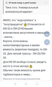

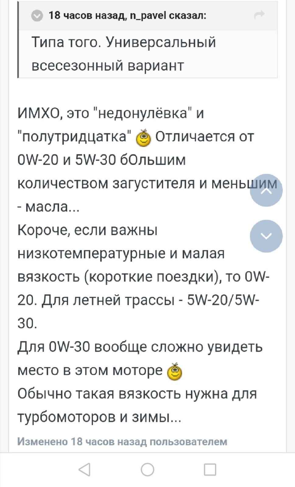

Ну да, он так и сказал, что есть всего 2-3 продукта, на весь рынок, а всё остальное в этой вязкости - шляпа. Ессно, искать эти 2-3 продукта, у меня, лично, желания нет. А Вадим69, (применительно к нашим моторам), назвал эту вязкость недонулевкой, или полутридцаткой.
