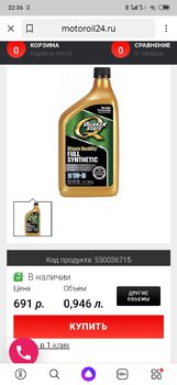

Кстати я могу как вариант летом квакер 10в30 залить.
Вот на этот анализ можно и скинуться всем кому интересно.
Sam1989 , я в деле!:good:
12 минут назад, Sam1989 сказал:
Да нормально квакер работает.  Это моторы такие)  каждая запуск по разному звучит) а тебе тихости на пензе ЕЕОТ добавил 100 пудов.  Я квакером очень доволен.  Как он на оборотах тихо работает я просто в шоке.  Теперь думаю на лето его же,  но только 5в20 закупить.
Давай 10-30. Тока он чё то по артикулу в Емексе не пробивается...
1 минуту назад, FSanek сказал:
Я первый))
FSanek alex323  Отлично! значит осталось найти масло.  В мае залью.  Ожидается опять много трассы с отжигами ну и в городе как обычно спорт режим)
4 минуты назад, Sam1989 сказал:
А нет его почти нигде. Не популярная вязкость походу. Вот только нашел
Изменено пользователем Evpasat
Evpasat  ага( есть только advanced durability 10w30.

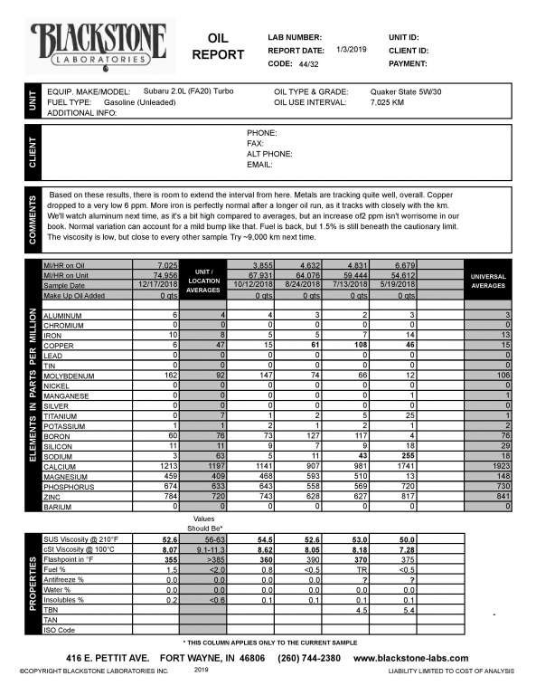

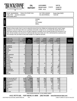

Я сегодня потратил чуток времени на сравнение 5-30 и 10-30 одного производителя. И вот что мне не понятно. У 10-30 чаще вспышка хуже, чем у аналога 5-30. Говорит ли это о бОльшем содержании более дешевых баз? Думаю да. в Теме QS в районе 15 -20 страниц есть соотношение содержания базы GTL в маслах QS. Так вот если в 0-20 около 70% GTL то в 10-30 не более 20%. Как бы понятно, что для улучшения "холодных" свойств масла делают на крепких базах. Но тогда вопрос. А почему я должен платить одинаково за 0-20 на GTL и 10-30 на непонятно чем сделанном?
GTL Квакера гораздо лучше аналогичного Пеннзойла - факт. Вот интересная табличка с битога. Справа - налево, по-порядку: анализы - Мобил, два подряд PP 5/30 D1G2 A5/В5 и два подряд QSUD 5/30 D1G2.
Как видим, Квакер легко уделывает более премиального "собрата", а анализы по меди воопче шедевральны...
