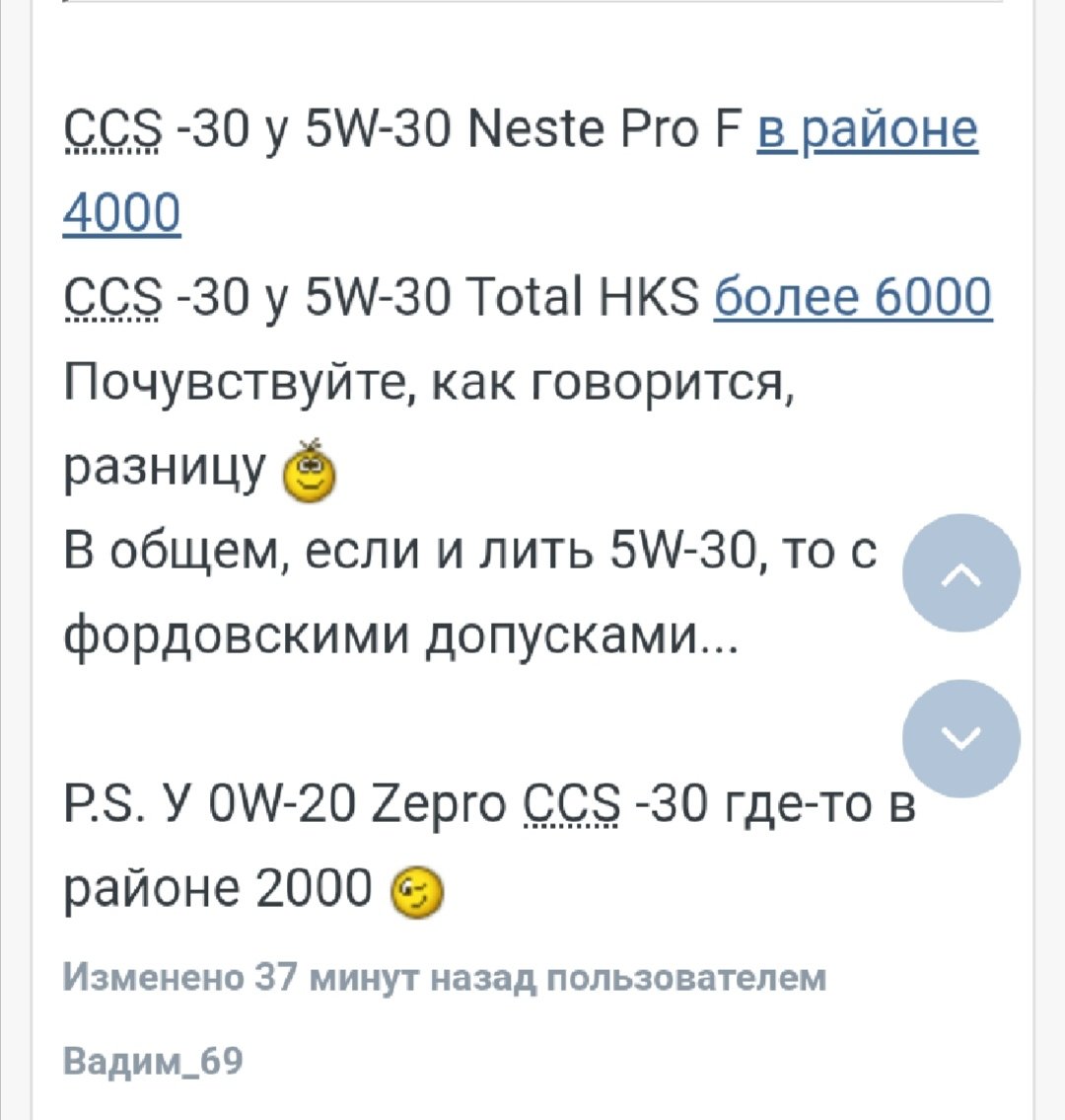

6 часов назад, VV"351 сказал:
Лил вязкое, это был Шелл HU 0-40. Пробултыхался он в моторе ровно 7 тыс.км, целый год, моточасы даже не контролировал, ещё здесь не был.
Потом пошёл Тотал HKS 5W-30 на 3 замены, на первом Тотале при замене и выплыл спил с вкладыша. Но, он же не вязкий, вполне тенкучий для зоны СПб, я же его морозил, вполне не плох до -25С
Ты же сам знаешь, что такое ССS и какая разница между нулёвками и пятёрками. У моей нулёвки, которая сейчас залита, CCS в районе 4000мПа при (-35), что будет соответсвовать примерно 2000мПа, при - (30') И посмотри на Тотал 5w30, который ты лил в зиму, пусть и Питерскую. У него в 3 раза хуже вязкость холодной прокрутки. А холодные пуски и есть самое большое зло для мотора .На втором месте идут - короткие  поездки на вечно недогретом вязком масле, тем более, если приходиться иногда нажать на педаль. А при рабочей температуре, ближе к 100', там уже различий в вязкости почти нет, сам же знаешь. У 0w20 - 8-9 мм2см, а у 5w30A5, или Ильсак - 10-11 мм2/см .
Роман 73 не поймет ))
@Роман 73 Тогда получается 30ка от ENEOS Sustina вообще топ, если я правильно понимаю.
Jaz не всё так однозначно. Во-первых нужно смотреть, для какого мотора его применять. Во-вторых - если не пугает его цена, то да, но есть более дешёвые и более сильные масла, тем более для зимы, например ИЗМ 0W20. А вообще - посмотрите по ссылке, как это масло отработало у человека. Если коротко - то не стОит оно своих денег
@Роман 73 ну топик про G4NA, собственно про эти моторы и разговор)
