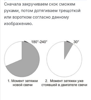

Так, ессно, новую свечу ты от руки завернул и нужно ещё ключом довернуть на 180°-240°, а старую свечу от руки завернул и ключом всего на 30°, разница очень большая

Если на коробке написано 120°, то думаю правильно. На коробках NGK (и на иридиевых и на обычных 1758) нарисовано - новые крутить до 180° (1/2), когда менял сыну на 1,6л G4FG и себе на 2,0л G4NA, то докручивать пришлось примерно до 200°-220°, до 180°, шло ещё очень свободно, а дальше уже с небольшим усилием, а когда почувствовал упор- значит хорош. Там всё хорошо рукой чувствуется. Ключ-трещётку специально беру маленькую, на ней лучше чувствуется прилагаемое усилие и тяжело перетянуть
