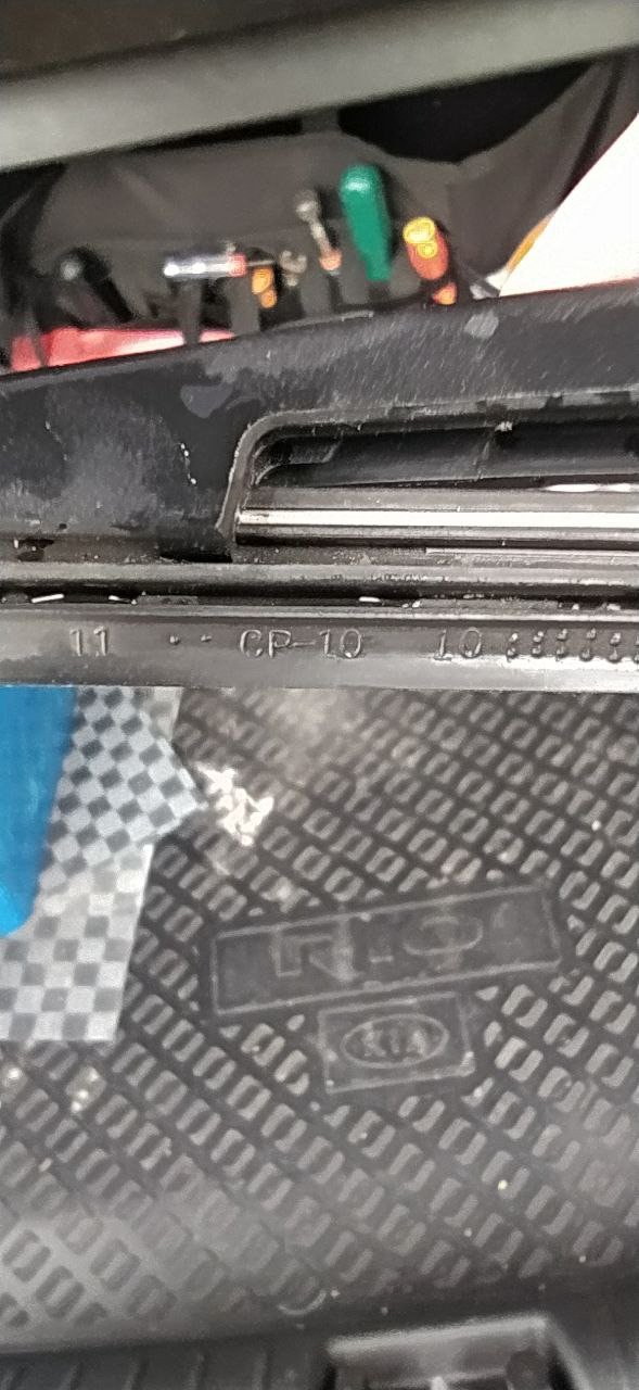

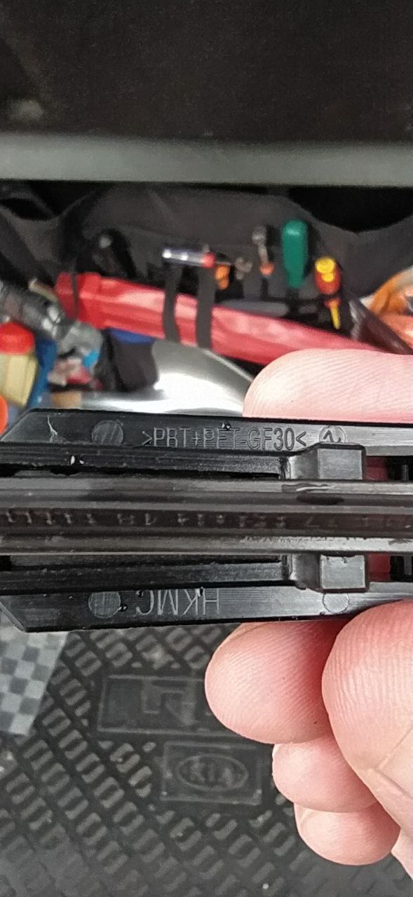

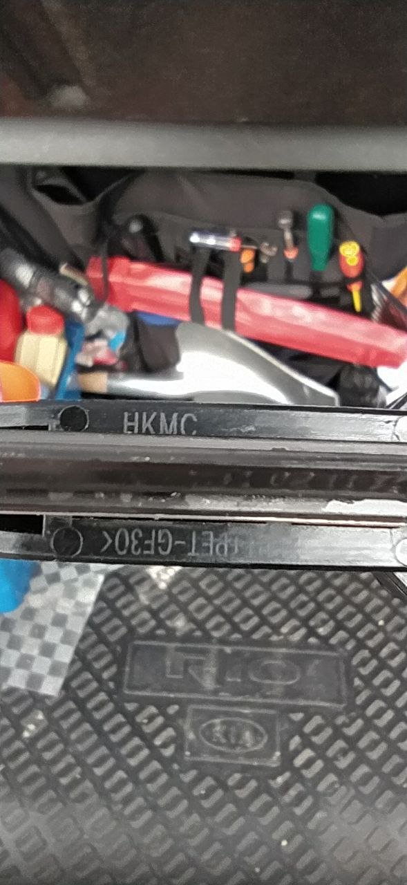

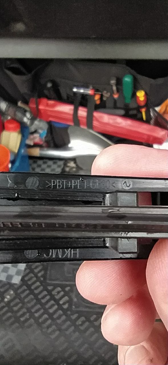

У кого Рио Х гляньте родной задний дворник, есть ли какие надписи на оригинале?!
На самом поводке/каркасном дворнике или пластиковой накладке?
31 минуту назад, Kalinidos сказал:
Просто на самом дворнике. Себе купил по дешману, надо же знать чё за поДелка:D
Евген48 вечерком гляну.
Я резинку на заднем дворнике менял:D дёшево и сердито
Евген48 лови
1.thumb.jpeg.41230271cce4a88dfbab2cff832467c1.jpeg2.thumb.jpeg.d36ddcd82b9d4644290802e6ad36b35d.jpeg3.thumb.jpeg.3b3f5e342cb97fa4ccfcf3d52748609c.jpeg4.thumb.jpeg.ffab9d49f7e8870e31a94c55b1c5a307.jpeg

Кратко, у меня нет таких больших надписей, в глубине есть небольшая вот эта, плюс какие то ещё циферки.
Screenshot_2022-09-15-14-43-07-89_99c04817c0de5652397fc8b56c3b3817.thumb.jpg.34727c022b6627e7a4d18c142a607d9b.jpg
Сфоткать не получается, слишком мелко.
