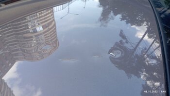

Немного не в тему..
Счастье прилетело на М4 в виде камня от встречного авто.
Чётко в крышу.
Ремонт 35/40тысяч с полной покраской элемента(крыши).
Можно попробовать локально убрать вмятины, и подтампонить или затянуть плёнкой.
Что скажите?
Kalinidos  если по нормальному, шпатлевать, красить и полностью в лак, но можно к спецу по переходам, то есть красить частично, в Мытищи(кажется) есть маляр Геннадий( малярка мое ремесло  на ютуб), может и свои знакомые есть, кто делает
и  что то 40 многовато
Изменено пользователем исламыч
исламыч мне тоже показалось что дороговато, порекомендовали ребят с локальным ремонтом, оценили в 12 тысяч. Можно у них попробовать
Kalinidos 12 терпимо, у нас по дешевле будет, это тебе 50 на 50 см делать надо, от повреждения 2ве ладошки по кругу, ну и отзывы про ребят маляров надоть), цвет у тебя серый? на темных цветах хорошо делаться, серый как у меня не любят
исламыч он не серый, какой то кофейно коричневый, sienna brown.
Отзыаы вроде неплохие, а там фиг знает как сделают.
Kalinidos  бум надеяться, что все подберут, там тоже спектрик есть, чтоб цвет подобрать, ну или колорист хороший нужен, чтоб переход делать
