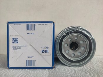

21 сентября 20224 г Господа корейцы, если кому надо, то можете заказывать пару тройку штук Мале ОС1673, у каждого свои цены, но фильтр достойный, вечерком выложу распил, а то опять цена взлетит
21 сентября 20224 г На ютубе есть хорошее сравнение фильтов , с распилами и замерами . Мале там не в почёте ) . название - ТОП 5 масляных ФИЛЬТРОВ для KIA/Hyundai Изменено 21 сентября 20224 г пользователем Ромазан
21 сентября 20224 г 1 hour ago, Евген48 said: Господа корейцы, если кому надо, то можете заказывать пару тройку штук Мале ОС1673, у каждого свои цены, но фильтр достойный, вечерком выложу распил, а то опять цена взлетит автодок почему-то не выдает этот фильтр как замену

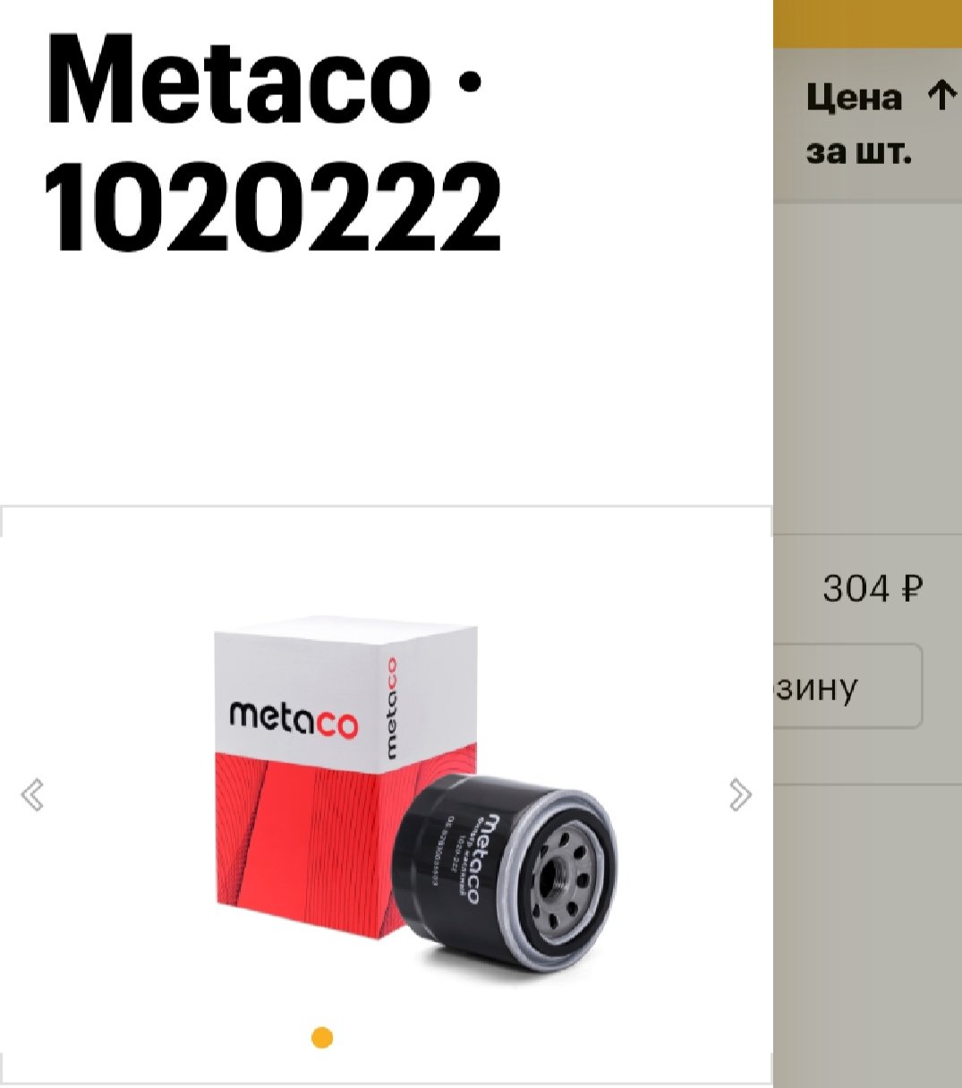

21 сентября 20224 г 3 часа назад, Евген48 сказал: Господа корейцы, если кому надо, то можете заказывать пару тройку штук Мале ОС1673, у каждого свои цены, но фильтр достойный, вечерком выложу распил, а то опять цена взлетит А Metaco ты случайно не пилил когда-либо ранее, или сейчас? А то он ещё дешевле этого Male, a маслосливных отверстий в нём намного больше)) Этим он мне напоминает Filtron (на 4-ом фото Filtron и VIC C307, просто для сравнения) Изменено 21 сентября 20224 г пользователем Роман 73
21 сентября 20224 г 1 час назад, dimedovich сказал: автодок почему-то не выдает этот фильтр как замену С автодоком схема немного другая, они типа "правильные" ребята, т.ч. вбиваем артикул и смотрим заменители.
21 сентября 20224 г 3 минуты назад, Роман 73 сказал: А Metaco ты случайно не пилил когда-либо ранее, или сейчас? Если на форуме нет этого фильтра, значит не пилил, но Метако такое себе, из второго эшелона, тут сравнивать с этим Мале смысла нет. п.с. вот Мале 205А, его точно не надо брать.
