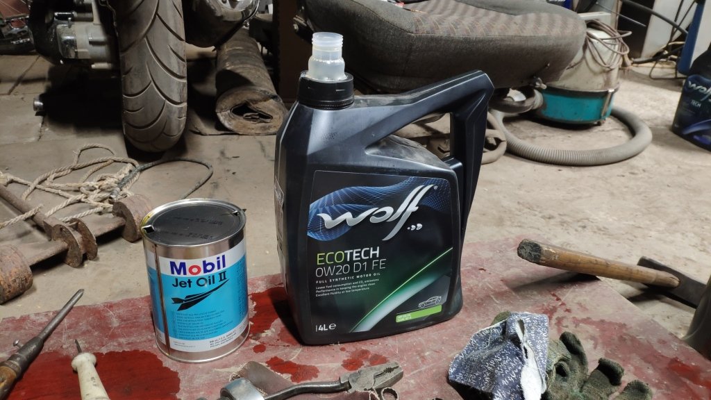

Залил в Suzuki sx4 (1.6 vvt) микс Wolf 0w-20 (3л) + MoJO II (1л). Пробег на момент заливки 95150 км.
Эксперимент начался!
6 минут назад, worker сказал:
КВ100=7,3 сСт (на грани с 0W16, а возможно оно и есть)
10 минут назад, СИНТЭКС сказал:
Так и есть. Этого и хотел.
3 минуты назад, worker сказал:
Успехов и удачи:bye2:
2 часа назад, worker сказал:
Ох, ты какой рэззкий!
Скока выходит теоретическая кв100? Волк 0-20 д1 что-то 8.1-8.2сст, вроде.
Изменено пользователем Dimitreska190388
