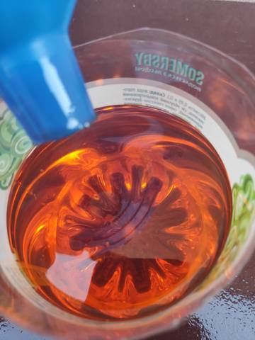

2 сентября 20206 г Ну, усе...залил в Ниссана 3.5 волк 5-20 д1 и джета 0.5л. Джет прикольного цвета) апельсинчик такой. И плещется ... Ну как-то ну очень жидко) как-то не по-водяному) Изменено 2 сентября 20206 г пользователем Dimitreska190388
2 сентября 20206 г 5 часов назад, Дюпелёк сказал: Dimitreska190388 красава,наш чел Я, конечно, ещё не 100% уверен... Но каццо, что треск цепи при заводке ушел (натяжитель гимно, без зубов). Неск раз сегодня заводился с промежутком в неск часов - не было. Скрещу пальцы, и утром посмотрим. Хай стекает) 7.5сст/100С получилось. С хтхс интересно...упадет тоже ? Сокращать интервал? Насколько? Полбанки запечатал пленкой пищевой, пойдет потом в редукторы. Тоже надо темку полистать. Изменено 2 сентября 20206 г пользователем Dimitreska190388
