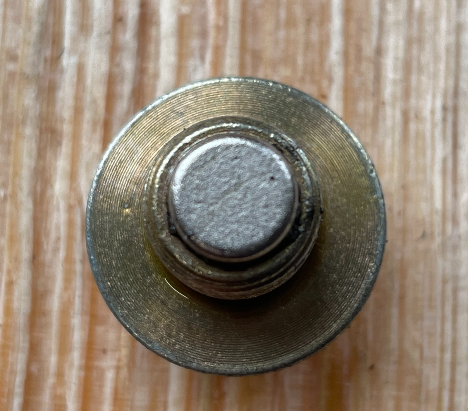

В общем, откатал я 2000 км. на 20% концентрации MoJO (8 литров Мобил1 0-40 FS с 2 л. MoJO 254) -> 5,5 литров в двигателе и 4,5 литра контрольный образец.
В процессе теста каждое утро делал капельную пробу масла и проверял контрольный образец на наличие эстеровых медуз (сворачиваемость масла).
Эксплуатация по больше части времени была обычная, но если надо было навалить, то без проблем закручивал стрелку киловаттметра на второй оборот.
Во время замены масла отметил, что контрольные образцы лака под клапанной крышкой остались без изменений, хотя порадовал тот момент, что ёжик на магните болта маслосливного отверстия практически отсутствовал. Также глянул эндоскопом в картер, там лак остался тоже без изменений.
В общем, вывод такой, что даже в такой лошадиной дозе MoJO не годится как отмывка двигателя от лака или как раскоксовка от нагара.
Может быть, благодаря своей полярности, эстеры могут защитить детали двигателя от образования лака и нагара, но для этого надо иметь изначально чистый двигатель. А если он залачен или закоксован, то тут эстеры бессильны.
Всё вышеизложенное является скромным мнением автора, на истину не претендую.

Как Вы поняли из мои предыдущих сообщений, то я не бросил добавлять MoJO, а лишь снизил его концентрацию до 20%. Но при следующей смене масла я снова его добавлю и буду дальше добавлять, но уже в районе 5% (300 г. на 6 л. объём масла). Правда это будет уже не MoJO, а TurbonycOil 600, но не суть.
Хоть я уже не сомневаюсь, что MoJO (как и любое другое турбинное масло) неспособно отмыть лак, но однозначно оно способно "законсервировать" металл, прилипая к нему за счёт своей полярности.
Правда, главное условие такой "консервации" заключается в том, чтобы двигатель был изначально чистый. Поэтому, теперь, если у меня получится чем-то отмыть двигатель, то дальше эстеры не дадут ему загадиться. Скорей всего и у Вас произошло что-то подобное.
Пользуясь случаем, выкладываю магнит маслосливной пробки, который забыл сразу выложить, после 2000 км. пробега на 20% концентрации MoJO.
IMG_9702.thumb.jpeg.4263975abcb13164598a42be5fea747c.jpeg IMG_9703.thumb.jpeg.89e4cc87ff5670dc062dad67d6754ae6.jpeg
Я не знаю, что это была за чёрная магнитная пыль, но между ней, сквозь масло, был виден неодимовый магнит. Ёжик, если его можно так назвать, был совсем минимальный. Можно сказать, что его практически не было.
Потому, я уже начинаю верить, что знаменитые "десятка" и "калина" имели практически нулевой за 10 тыс. км. пробега.
А мой лак под клапанной, как был, так и остался совершенно без изменений.
