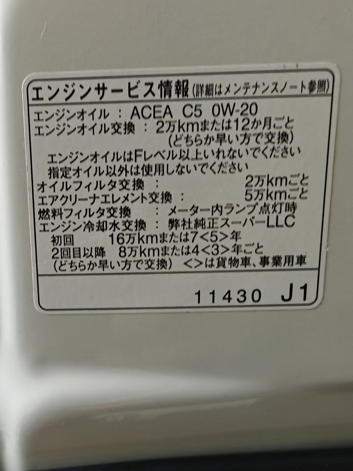

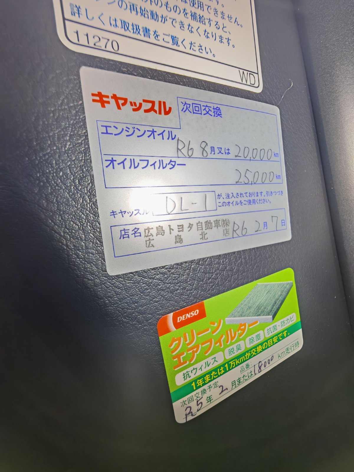

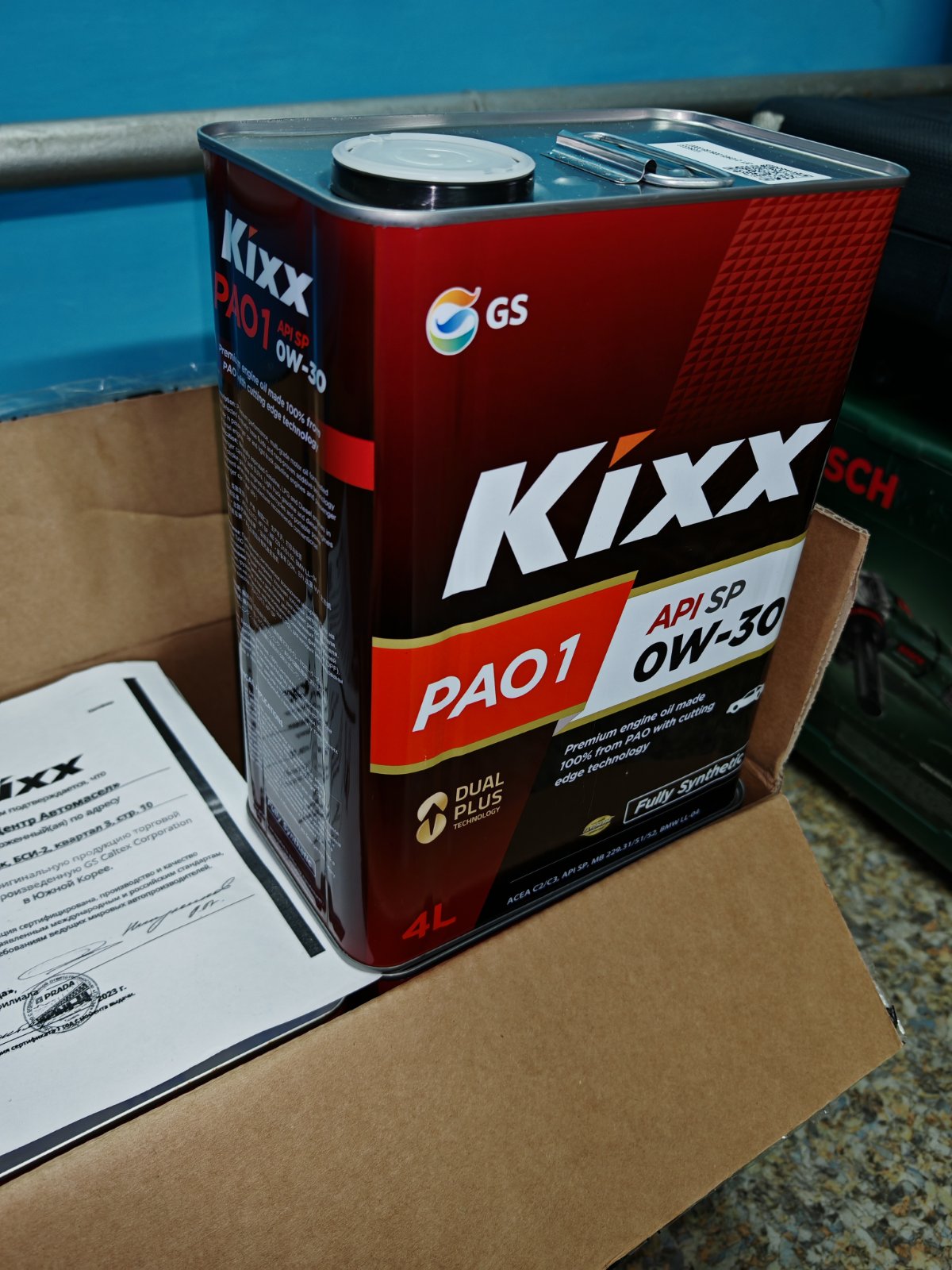

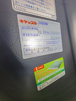

Здравствуйте уважаемые форумчане.  Прошу совета. Хочу у Вас поинтересоваться подойдет ли масло Kixx PAO1 API SP 0W-30? Автомобиль TLC PRADO 1GD-FTV 204 л.с. 2021 год выпуска, правый руль, Японец. Пробег 18 тысяч км. Соответственно все системы экологии присутствуют: EGR, сажевый фильтр, катализаторы, мочевина AdBlue. Условия эксплуатации в климатической зоне Дальнего Востока, летом жарко-зимой очень холодно. Webasto установлена. Судя по наклейке на авто (фото прилагаю), в Японии заливали масло Toyota DL-1. Также под капотом имеется наклейка (фото прилагаю) с допуском масло ACEA C5 0W-20. Японского мануала у меня нет. В дилерских и ЕВРОпейских версиях отсутствует мочевина AdBlue. Японский стандарт для этого дизеля — JASO DL-1, Европейский стандарт ACEA C3 или C2/C3. Поэтому с выбором масла окончательно запутался.  Я купил на 2 замены 4 канистры Kixx PAO1 API SP 0W-30. На канистре допуска ACEA C2/C3, API SP, MB 229/31/51/52, BMV LL-04. Правильный ли мой выбор или посоветуете что-то другое? Хотелось бы услышать в мнение официального представителя?
Лейте спокойно. Тысячам к 5-ти составите свое мнение о масле, но думаю оно и 7000 пройдет, смотря какой режим у вас.
Режим 80% город, 20% трасса. Много на холостых работает из-за малых расстояний пробега
33 минуты назад, GMV сказал:
На таком масле он на вас не обидится 100%. Можно попробовать разные покатать, что больше понравится. А так топ за свои деньги. Вымерять ппмы износа ещё чего то нет большого смысла.
от этого масло точно не помрёт, на зиму достойное c5 0w20 смело можно попробовать. Хотя это масло все ваши потребности закроет на 100%

GMV причём на табличке написано чёрным по японски "менять каждые 20000 км или каждые 12 месяцев" :D
and2949 Это касается воздушного фильтра
