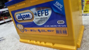

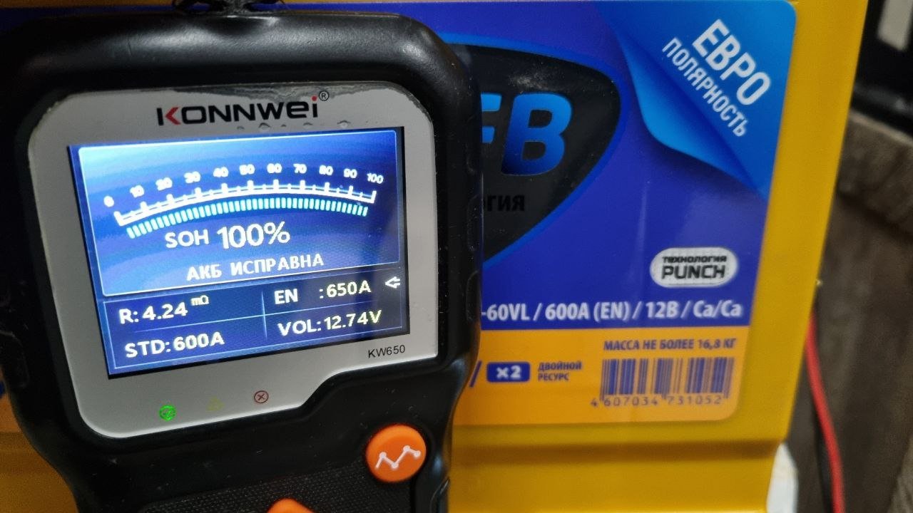

14 часов назад, krufel сказал:
0,24кг/Ач для перечисленных
с магазина 14.8кг (+/- погрешность весов)
Значит норм?
0.24*60=14.4кг
плотности 1.29
