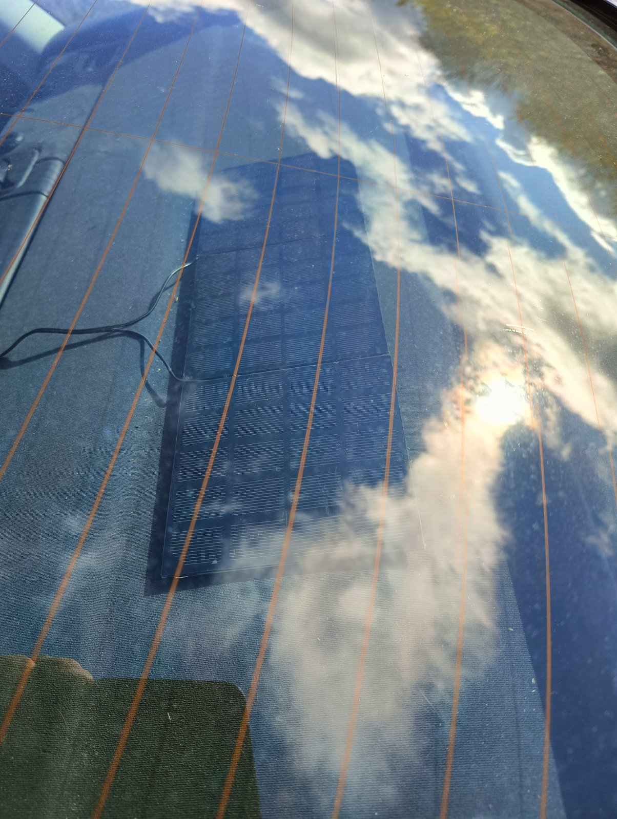

На пару-тройку недель бросил на заднюю полку , протестирую. Поключил через шоттку на всякай, на хх выдаёт 15,5В, в случяе положытельного результата, переложу провод, поселится на пмж.

на хх выдаёт 15,5В
а после подключения ток какой выдает?
Чт мне кажется такая писюлька от силы потребление в покое будет компенсировать, а если он реально хотя бы пол ампера выдавать может, то он в принципе и до 15 вольт на батарее дойти может, а это уже не айс

2 часа назад, prv21 сказал:
зависит от освещения, макс на тувинском сонце и не за стеклом - 550мА
Цель этой писюльки именно компенсация разряда при длительном простое
если бы я ссал этого "айса", то просто сунул бы последовательно пару деодов, вместо шоттки
