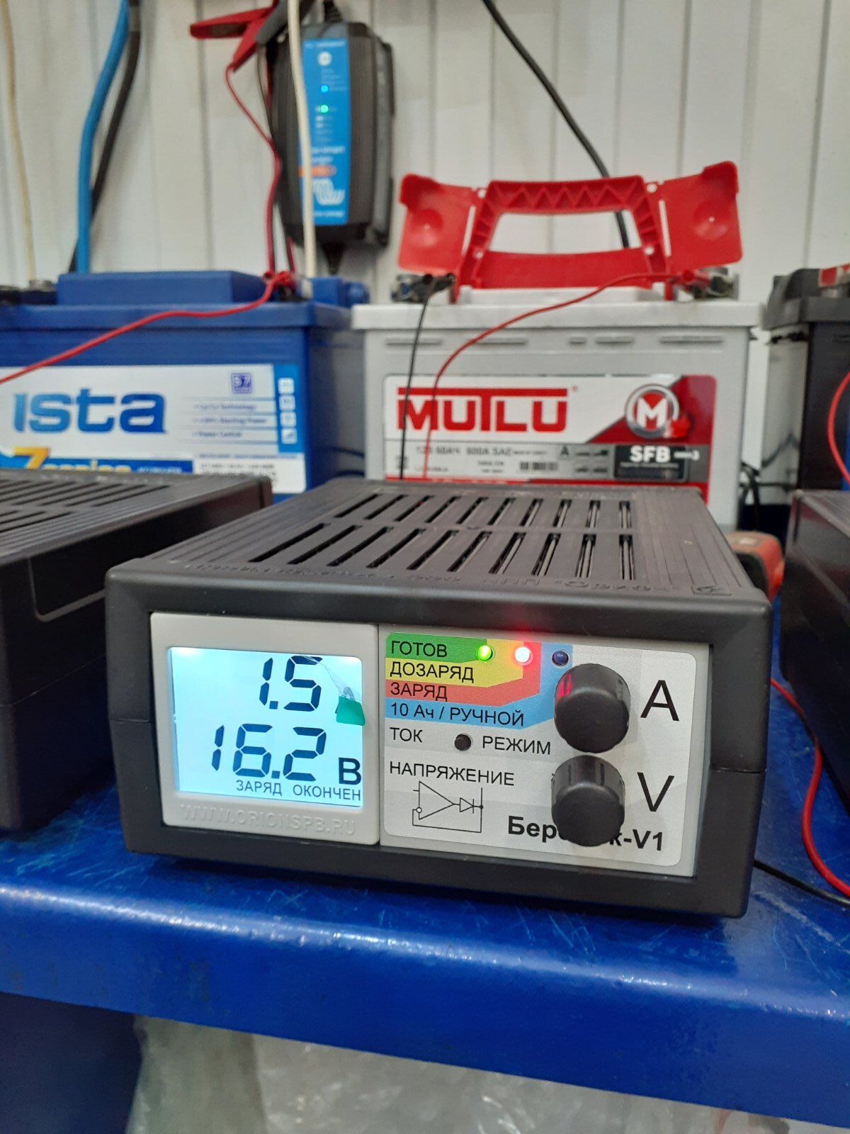

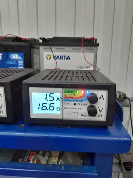

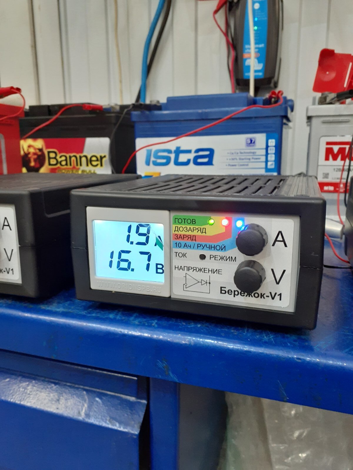

Сила тока в адаптивном ЗУ будет зависеть от
очень многих факторов .
Это состояние АКБ, ёмкость глубины разряда , физико-химических свойств и так далее .
На фото показания силы тока и напряжения на 6 различных АКБ имеющие на этикетке ёмкость 60 а.ч.

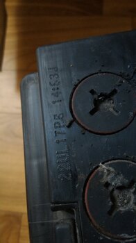

krufel не подскажете кто так маркирует оем форд? Моя версия аком, потому как совпадение с маркировкой акб под своей торговой маркой на все сто..и дата выпуска и место нанесения как и вещает аком на своём сайте
п.с. общество отказывается в это верить, мотивация..аком стал выпускать акб с маркировкой оем форд и это варта\бош.
18.06.2021 в 00:40, VEKTOR сказал:
Так что мелочишься уже дошел до 16.7в. Так сразу ставил бы на всю мощь по напряжению сколько аппарат может вытянуть и все.... Чтобы на наверняка....
9 минут назад, Захар86 сказал:
Выкрученно 18 в . Адаптивный алгоритм решил что 16.7 в достаточно .
