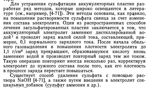

21.05.2021 в 11:31, Игоряныч сказал:
Видел я этот ролик у Руслана К.... но полностью электролит сливать не хочу.
Сульфатам сейчас уходить не куда. Он на пластинах.
Чтобы его растворить нужна вода. В плотности 1,27 сульфат не растворяется.
Поэтому думаю понизить плотность. Но не сильно.
