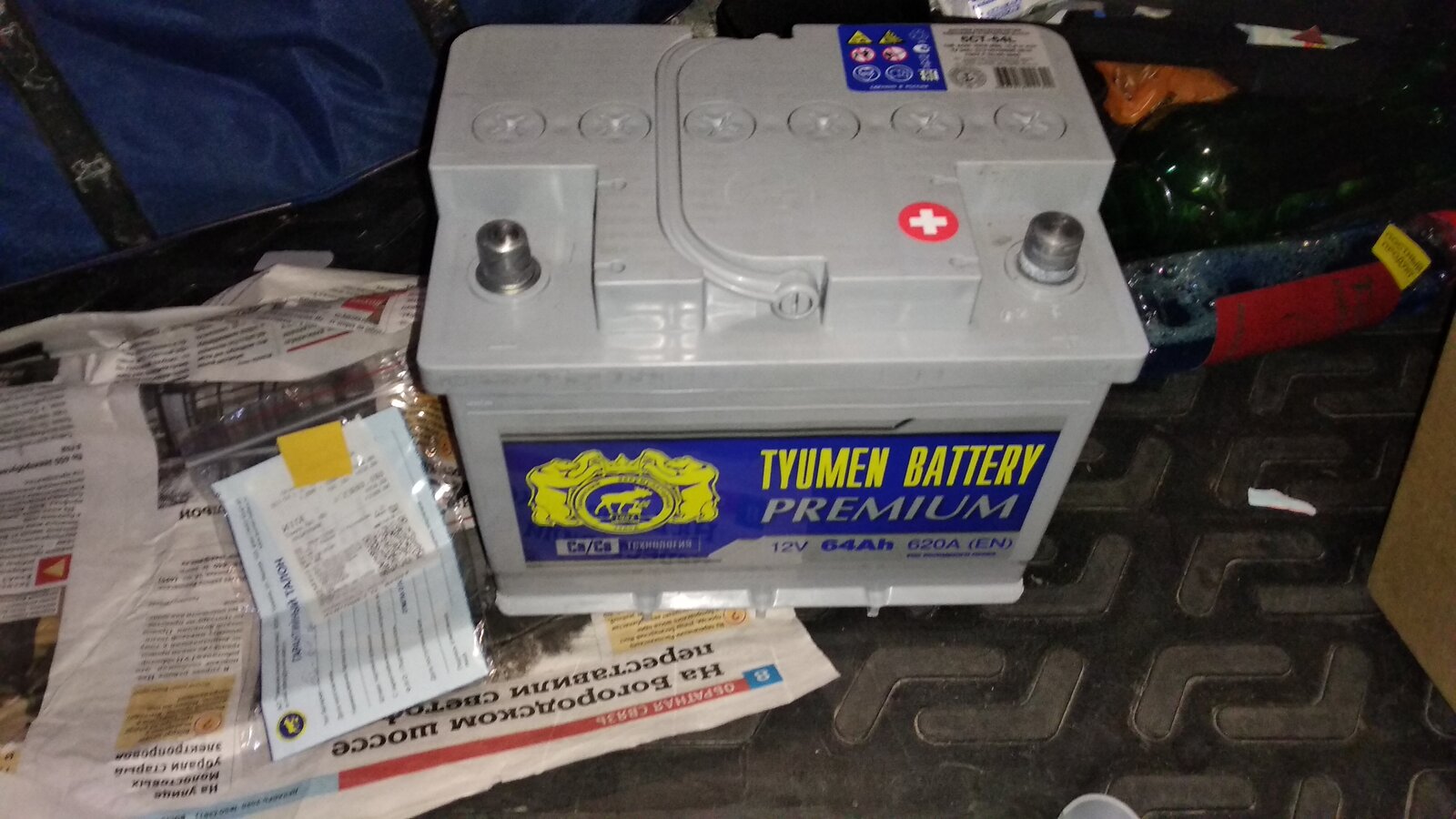

04.03.2021 в 12:59, teanovod83 сказал:
Ночами до минус 22-24 опускалось.
Аккум летом в ноль высаживался - батя забыл в гараже клеммы скинуть, два месяца простоя, я потом доливал воды и почти сутки он на автомате заряжался. Все было хорошо до конца февраля - начались снегопады и морозы, машина постояла две недели и вот результат. При чем минусовая клемма была отключена (стоит размыкатель).
Так как на Витаре езжу редко, аккум осенью и зимой снимал, ставил на зарядку, изредка, если он был грязный протирал ветошью и кисточкой водой с содой промывал, я знаю что "лось" обслугу любит. Клеммы не смазывал раньше. Но обнаружив в эти выходные белесый налет - снял аккум, обработал содой, зачистил наждаком контакты, собрал все обратно и сверху намазал синей пастой "для клемм". И пошел изучать интернеты, чем заменить старого Лося!)
Как говорится - старый друг лучше новых двух!) У бати появились возможность в течении рабочего дня заехать к дилеру завода за новым Лосем. Родителю низкий поклон.
Арифметика получается следующая - за новый Тюмень Премиум 64ач с обратной полярностью нынче просят 3900руб, минус 700руб за сдачу старого, итого затрат на новый аккумулятор - 3200руб. Гарантия нынче 24 месяца.
Если новый аккумулятор, выполненный по CA/CA технологии (так на этикетке написано) проживет не меньше своего предшественника - себя считай окупит.
Всем спасибо за ответы! Про аккумуляторы Hyundai - учтем на будущее.

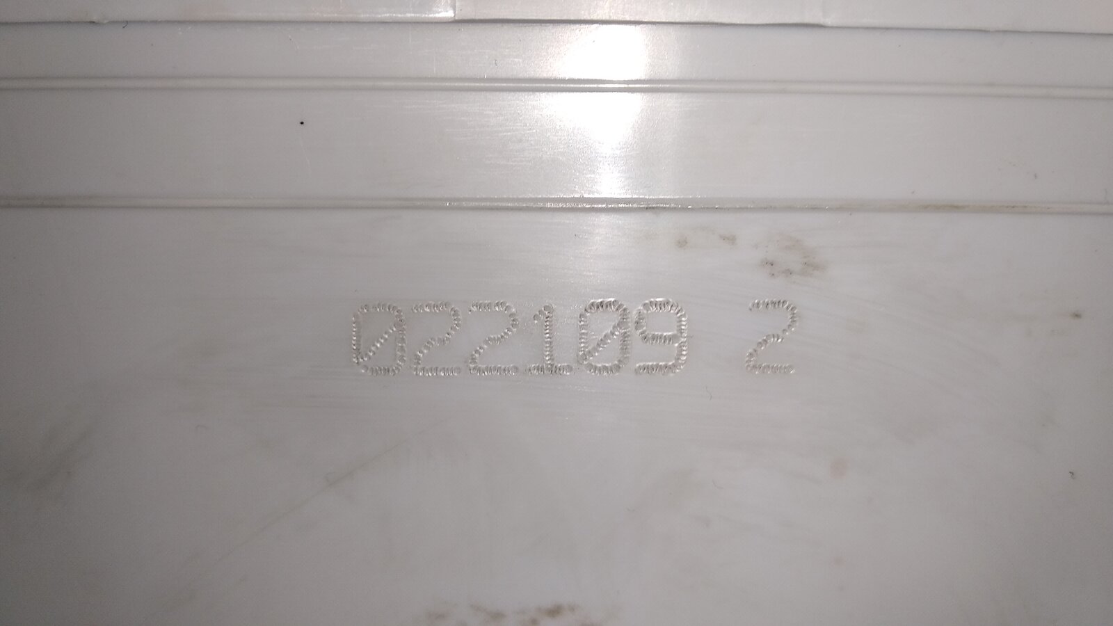

P.S. а кто разбирается в маркировке даты производства у "лося"? 022109 2 - это вторая неделя 21года?)
