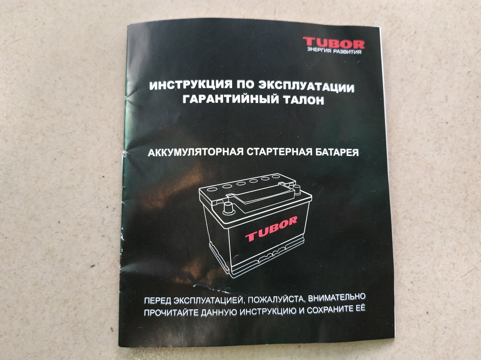

Рекомендации по заряду батарей технолога Курского завода мы уже узнали.
Теперь паспорт завода Tubor:
