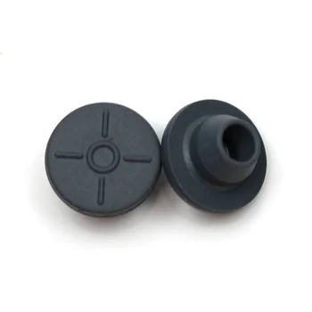

Теперь смотрю в сторону тонкой силиконовой трубки 4-6мм толщиной и ареометра. Соединить их и проверить плотность, при необходимости добавить воды.
А для пайки купить полипропиленовую трубу как присадку рублей за 50...
HTB1JVI9aEvrK1RjSszfq6xJNVXar.jpg_350x35
10 часов назад, Fireman1975 сказал:
Где взять?)) И что за материал?))
11 часов назад, Fireman1975 сказал:
Это медицинское изделие ...
Сомневаюсь что резина кислотостойкая...

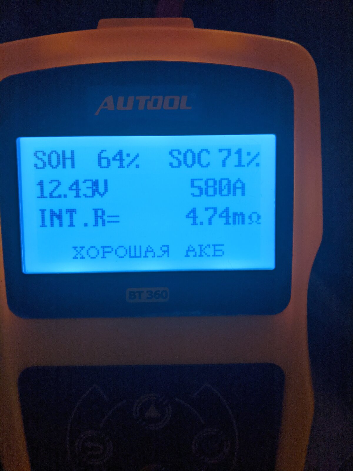

Поставил на зарядку на 7А-14.8В,после 3-4х часов напряжение упало к 0.5А и я поставил еще на 2А при 16В на добивку,после 30минут ток упал к 1.3А и так и оставался пару часов пока не было отскока к 2А,далее есче немного продержал и выключил зарядное. Не знаю,можно еще его SOH как то поднять или это уже норма для аккумулятора которому 3.5года. Или может разрядить его к 12.2В и потом снова по кругу на зарядку? Не будет ли ему хуже?
31 минуту назад, sesh_t сказал:
Аккум с мороза был поставлен на зарядку?
