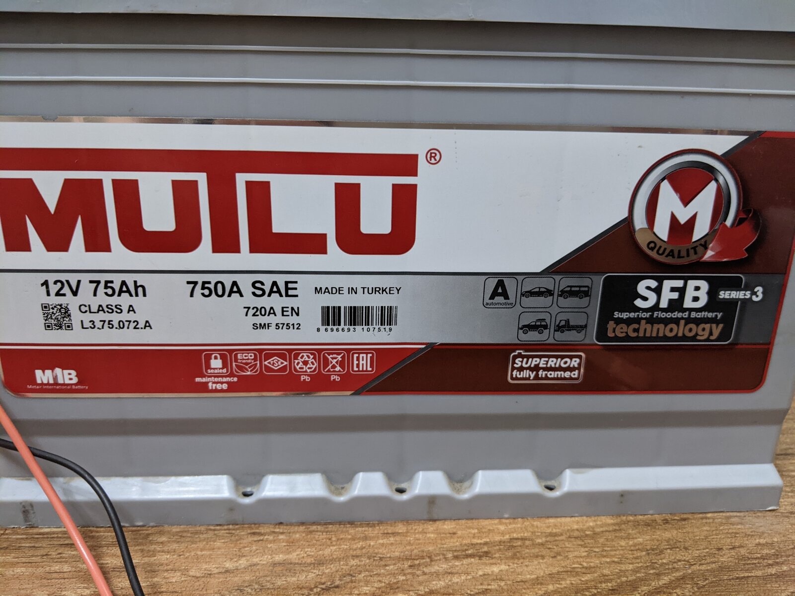

Так да) ,но мне б 100ку ампер вернуть пускового, и здоровья добавить ему SOH увеличить к 85% хотя б, но что то уперся он,как взял первый раз свой заряд так больше ни в какую не идет,хотя я глазок выдернул ему и померял там плотность была 1,28-1,29 если точный прибор,поэтому что то и не вижу смысла оставлять его и дальше заряжать,думаю там или сульфат или естественный износ его,хотя видел на ютубе блогер в которых все нормально было с акб моей давности
8 минут назад, sesh_t сказал:
sesh_t , а в тестер вы завели пусковой реально замеренный на новом более-менее полно заряженном акуме или просто взяли с таблички?
30 минут назад, UrAnMoR сказал:
Завел в тестер пусковой в EN 720A,как на этикетке АКБ, а 3,5 года назад у меня не было ни тестера такого ни знаний поверхностных), просто странно что так много ушло у него,ведь я его никогда не розряжал и +- следил.
Я свой старый форсе бате отдал на шкоду,ему в 2 раза больше лет и он был разряжен к 10.5В и так сидел в гараже год\полтора и тепер тестером его замерил а там после зарядки SOH45% и заряд 98% и пускового на 50А меньше от его номинала,получаеться что мой АКБ не переживет скорее всего следующую зиму. И почему мой АКБ  был заряжен только на 70%,думал от гены будет заряда на 85%,клещами замерял он при -5 за 4минуты заряд свой пополнял,короче больше вопросов чем ответов.
тогда это не повод для таких разочарований...
