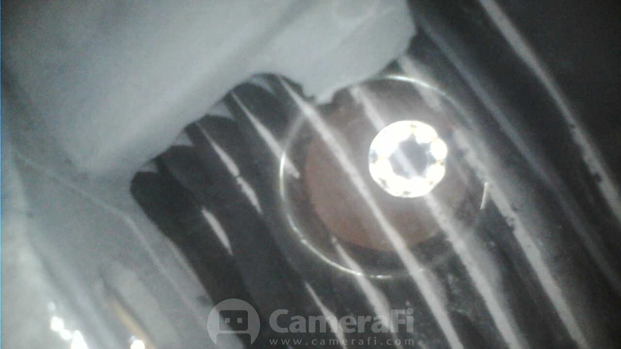

Достал зонд,сфоткал 210221_170804.thumb.jpg.41bc82cd62d39cd432b70729c7081cdc.jpg

Светил фонарем его по полной по корпусу,уровень всех банок в норме, выше min,если есть погрешность аерометра,то что остается,износ\сульфат,что делать х.з.
