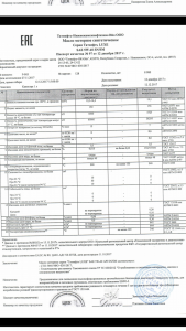

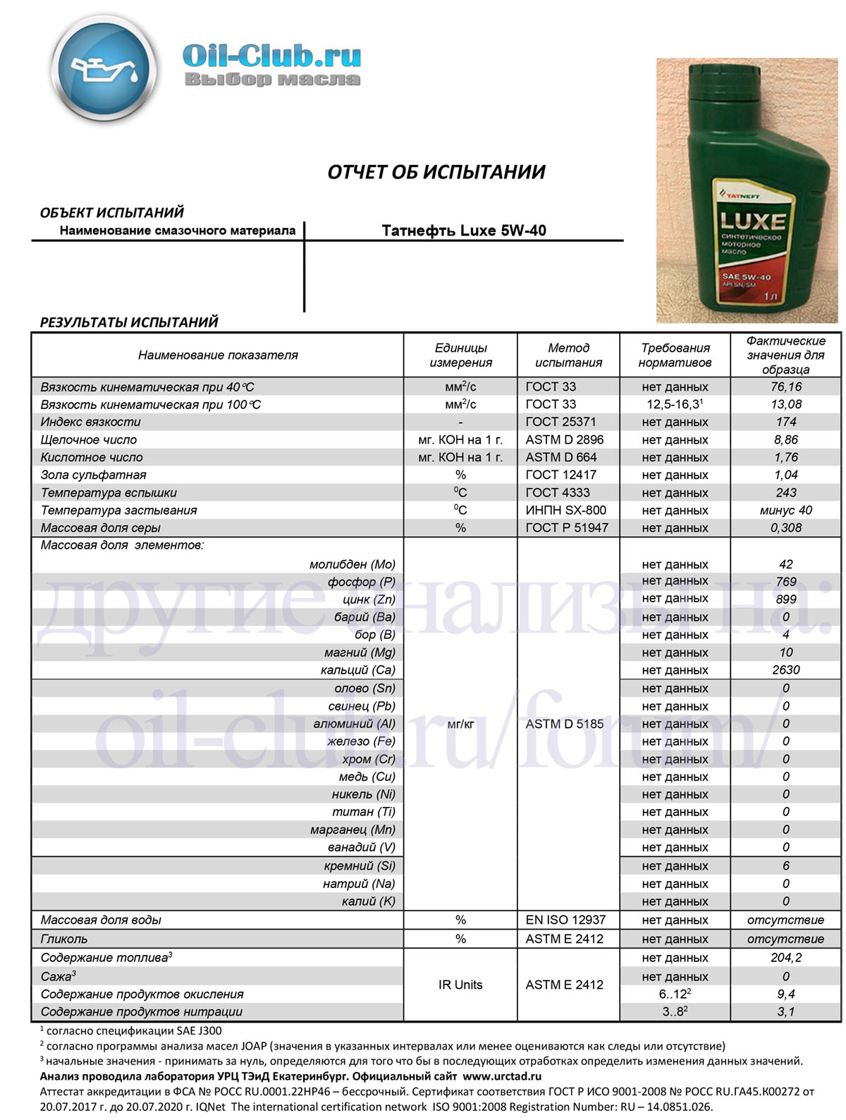

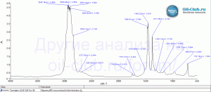

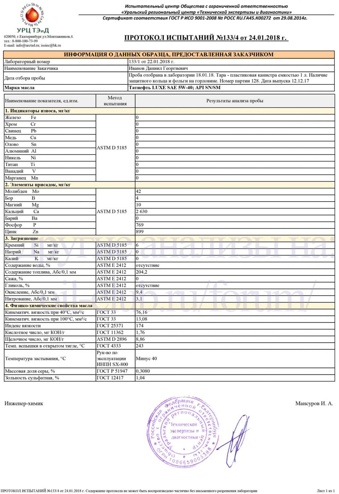

25 января 20188 г Популярное сообщение Закреплён Татнефть Luxe 5W-40 свежее за анализ спасибо соратникам форумчанам что скинулись Wirtgen, san_sanuch, Gorn883, Artemus. Масло в лабораторию прислал форумчанин Леонид.Видео приемки посылки в лаборатории УРЦТЭиД: Паспорт: Масло заявлено как: API SN/SM. 1) Масло удовлетворяет стандарту SAE и может смело называться 5W-40. 2) Вязкость при 100С = 13,08 сСт - в пределах среднестатистических 13-14 сСт для 40-ок 3) Щелочное число = 8,86 - говорит о достаточной моюще-нейтрализующей способности 4) Кислотное число = 1,76 - низкое, что говорит о запасе в процессе его роста 5) Зольность сульфатная = 1.04% - для масел с пакетом GF-5 нормально, хотя небольшое превышение есть 6) Температура вспышки = 243С - высокая для VHVI, что косвенно свидетельствует о наличии ПАО в составе, масло термостабильно при высоких температурах 7) Температура застывания = -40С - нормальная для масел 5W, но высоковата для ПАО 8) Содержание серы = 0,308 - результат ильсаковского пакета присадок Infineum 9) Противоизносные присадки ZDDP - на основе Фосфора и Цинка + органический молибден, котрый способствует снижению расхода топлива. Моющие присадки на основе соединений Кальция (если судить по сере, то тут сульфонаты, либо сера от чего-то другого) ИК спектр Фурье - предположительно масло построено на гидрокрекинге VHVI + возможно синтетике ПАО.Вывод: Масло весьма интересное. По НОАК и CCS в паспорте, а также вспышке и пику ИК-спектра на волне 750 - тут содержится порядка 40% ПАО, хотя официально заявляют базу VHVI. Но главное ведь не база, а стабильный и надежный функционал сбалансированного продукта под названием моторное масло Татнефть Luxe 5w40. (описал Dimmy)UPDATE: Дополнительно протестировали CCS при -30C = 2468 и NOACK = 6.8% (масло было из другой бутылки, нежели то что в анализе, но той же партии.) За анализ спасибо san_sanuch, Writgen, Sallaxer. Артикулы коды для заказа в интернет магазинах: Татнефть масло моторное LUXE SN/SM синт. 5W-40 (1л) - 11644 Татнефть масло моторное LUXE SN/SM синт. 5W-40 (4л) - 11645 Татнефть масло моторное LUXE SN/SM синт. 5W-40 (10л) - 11727 Татнефть масло моторное LUXE SN/SM синт. 5w-40 (207л) - 11698

27 января 20188 г Нет в Luxe ПАО! В анализах продукты окисления об этом тоже намекают Какая связь между ПАО и продуктами окисления? Изменено 28 января 20188 г пользователем ModeratorSigma
28 января 20188 г @Маслобойщик, "смотрю в книгу - вижу фигу"... окисление дают эстеры, ПАО же нет... просто очень часто их применяют вместе, но если вы посмотрите анализы, где присутствует только пао, окисление там от 8 до 14 будет
