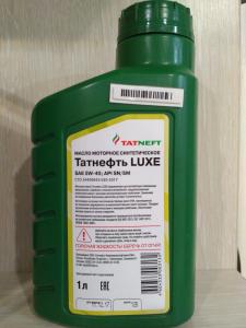

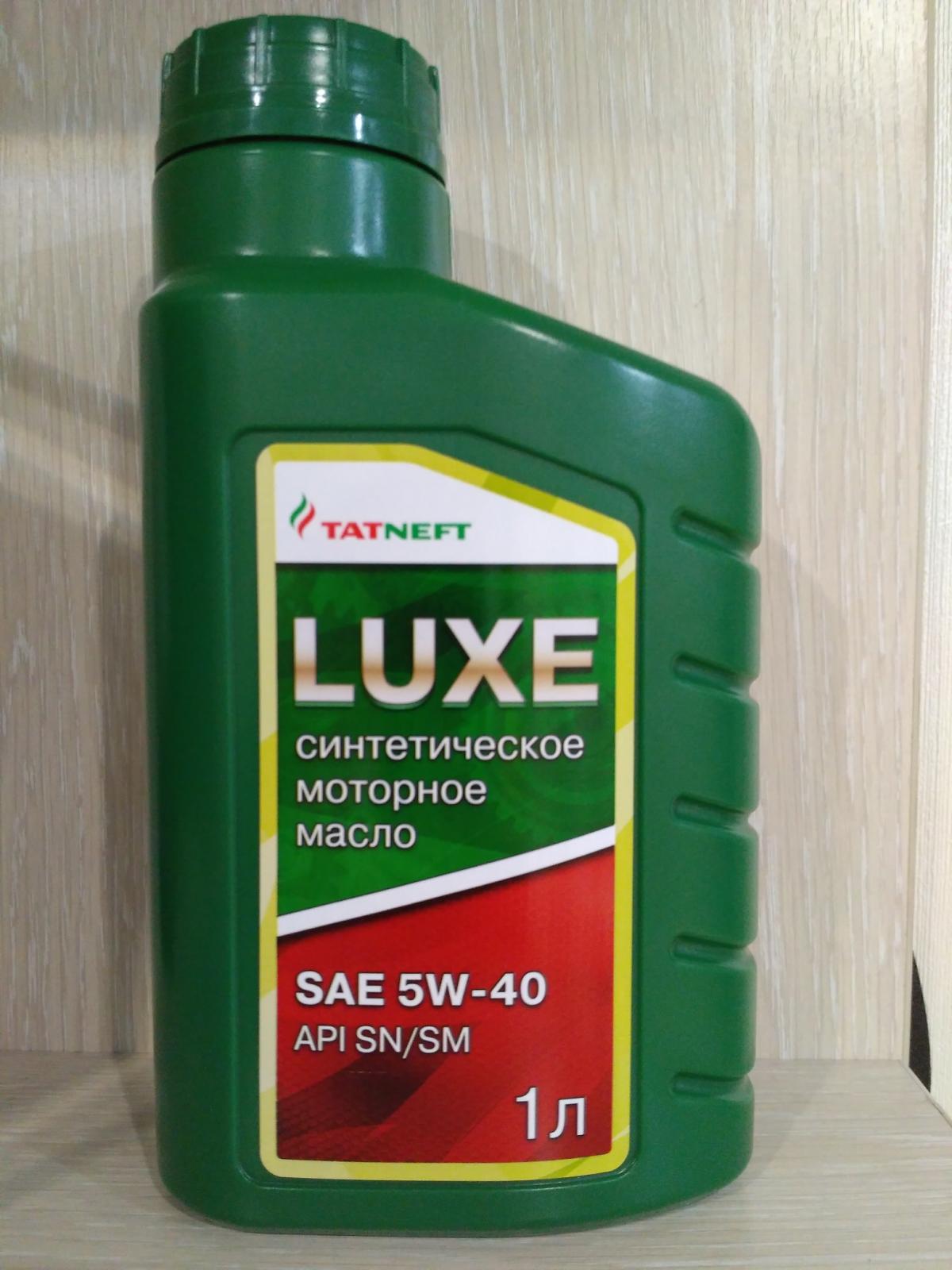

Фото литрушки которую отвез в PLM. Партия та же!
Короче ))
1) НОАК делать обязательно, т.к. вся движуха из-за него была
2) Партия та же, фотодоказательства уже второй раз приводят
3) Т.к. одинаковая партия, можно обновить показатели в основном отчете об испытании
4) Уточнить у лаборантов уровень выпитого за праздники и не перепутали ли они Татнефть с Кихх ;)
