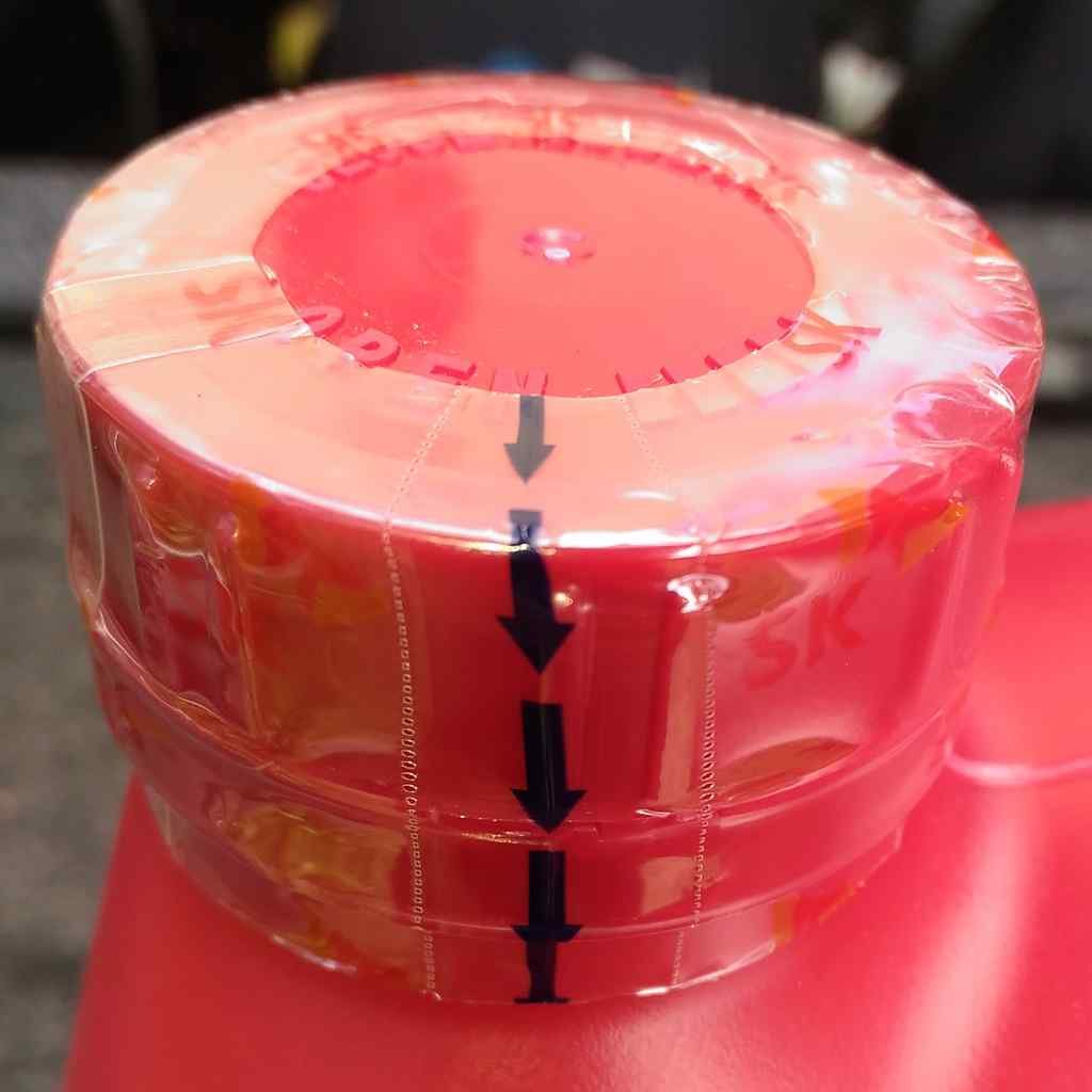

Термопленка на крышке имеет такой вид. Бабочка, если присмотреться, состоит из четырех частей, стрелки мелкие, их более четырех штук:

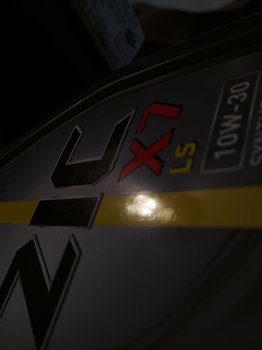

Тиснение (или голограмма) на логотипе и желтой полосе лицевой этикетки. Просматривается под определенным углом

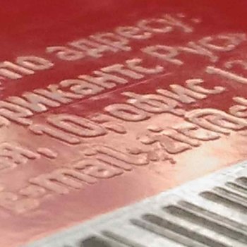

Если палцы не потеряли чувствительность и провести ими по маркировке класса вязкости с обеих сторон канистры, и литражу, а особенно штрихкоду с тыльной - ощущается рельефность. У меня нащупать мизинцем получилось:

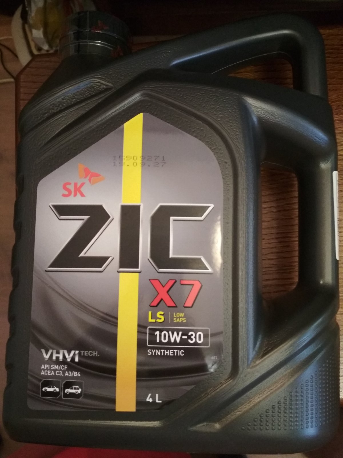

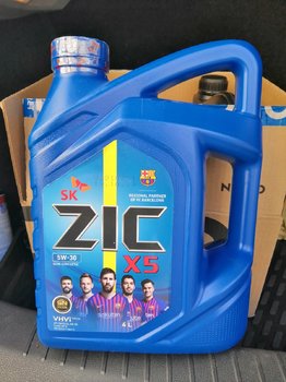

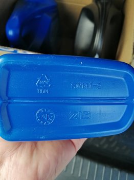

Прошу помочь в определении оригинальности! Брал в озоне так как являются вроде официальным продавцом масел zic. Продавец именно"озон". Смущает следующее: горлышко (1 л. полиэтилен на горлышке со стрелочками, а на 4 л. без и не плотное прилегание); размазанные надписи на дне 4 л.; на канистрах указан срок хранения 5 лет, тогда как на 1 л. канистре срок годности до 23 года, а на 4 л. канистре до 29 года?
За пятилитровую вообще не стоит переживать- не успели ещё этикетки с ногомячерами подделать скорее всего. Да и нет смысла во временную полиграфии вкладываться. ИМХО
09.04.2020 в 15:00, Besss686 сказал:
Срок годности? ))
23(29) - это день месяца...

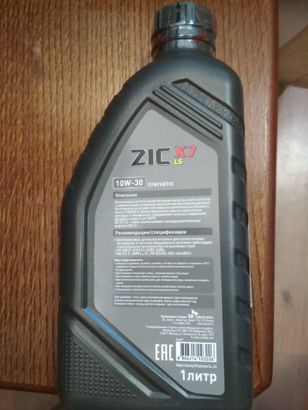

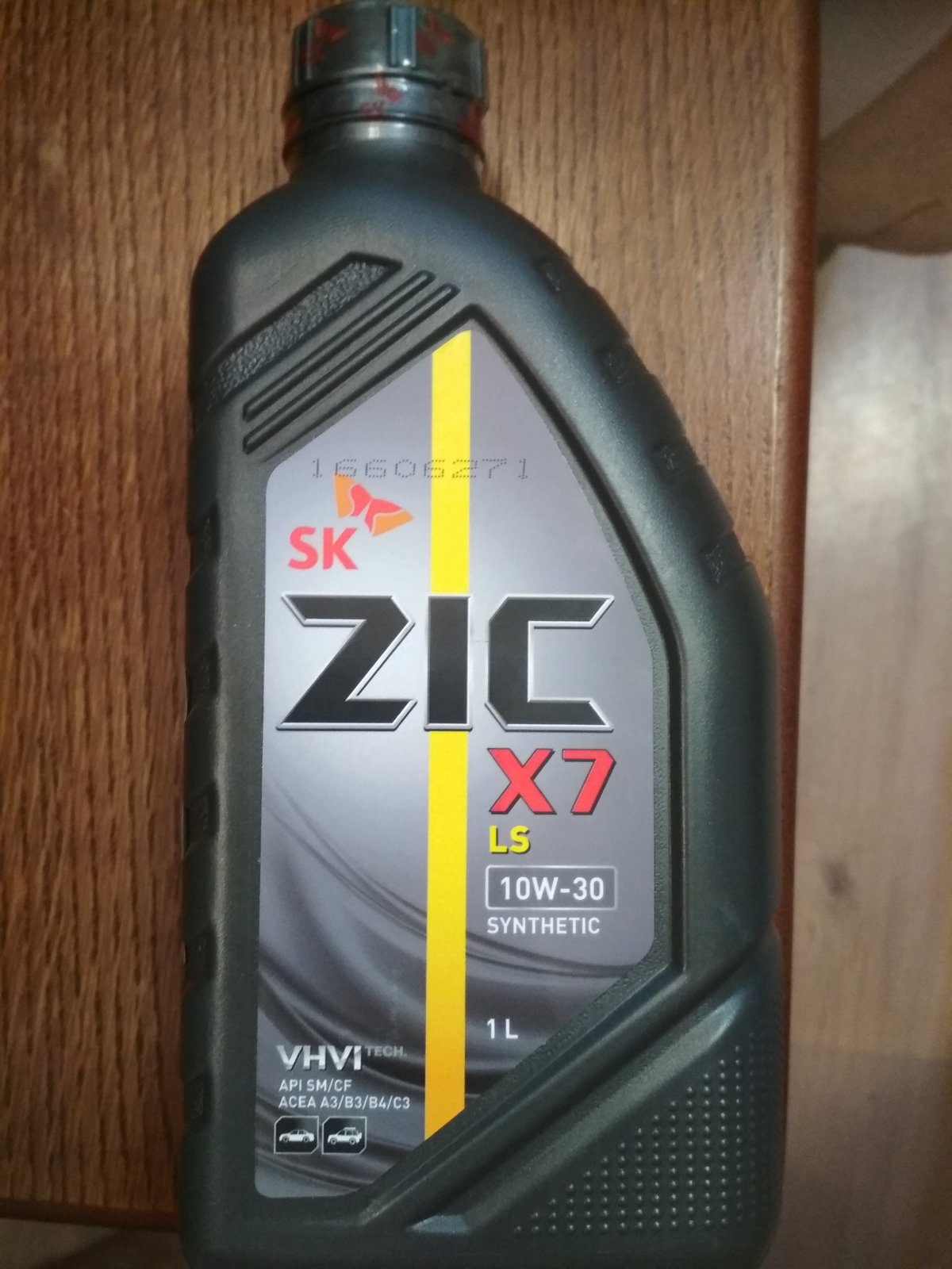

Доброго времени суток всем!
Купил через интернет-магазин две тары: 4л и 1л.
В приложении фото обеих тар: фото подписаны(5шт 1л канистры и 9шт - 9л канистры)
Что смутило:
На 1л канистре нету даты изготовления на лицевой части, а также нету надписи low saps, в остальном она больше похожа на оригинальную, чем 4л канистра.

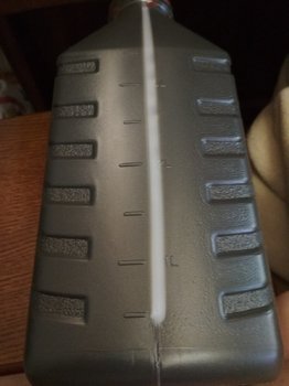

На 4л канистре: пузырь на задней этикетке(возможно дефект наклейки на заводе), немного подзатерта сама задняя этикетка, пластик самой канистры в некоторых местах имеет глубокие крапления(как краторы), полоса-маркер объёма неровная, снизу к ней подходит неаккуратный шов
Изменено пользователем GlaeR
Написал офф. представителю ZIC в России, получил ответ:
По поводу сомнений:
1.       Дату изготовления начали наносить с 2018 года, надпись LowSAPS также появилась позже 2016 года – год изготовления литрушки
2.       4- литровая канистра также оригинал по всем признакам включая номер партии и элементы защиты.
Может кому-то полезно будет.

Купил в Автодоке  по направлению "дистрибъютор" масло ZIC ATF MULTI, почитал признаки подлинности  обсмотрел канистру и акуел. Все, почти все предлагаемые признаки  подлинности в наличии, фото прилагаю:
Канистру уже вскрыл, защитное кольцо крышки нормально отделилось. Мембрана с обратной стороны имеет надписи SK (фото не сделал).
Этикетки приклеены ровно, шрифт на них  имеет и тиснение и вдавленность.
Штрих-код наоборот выпуклый:

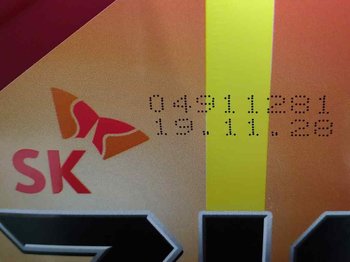

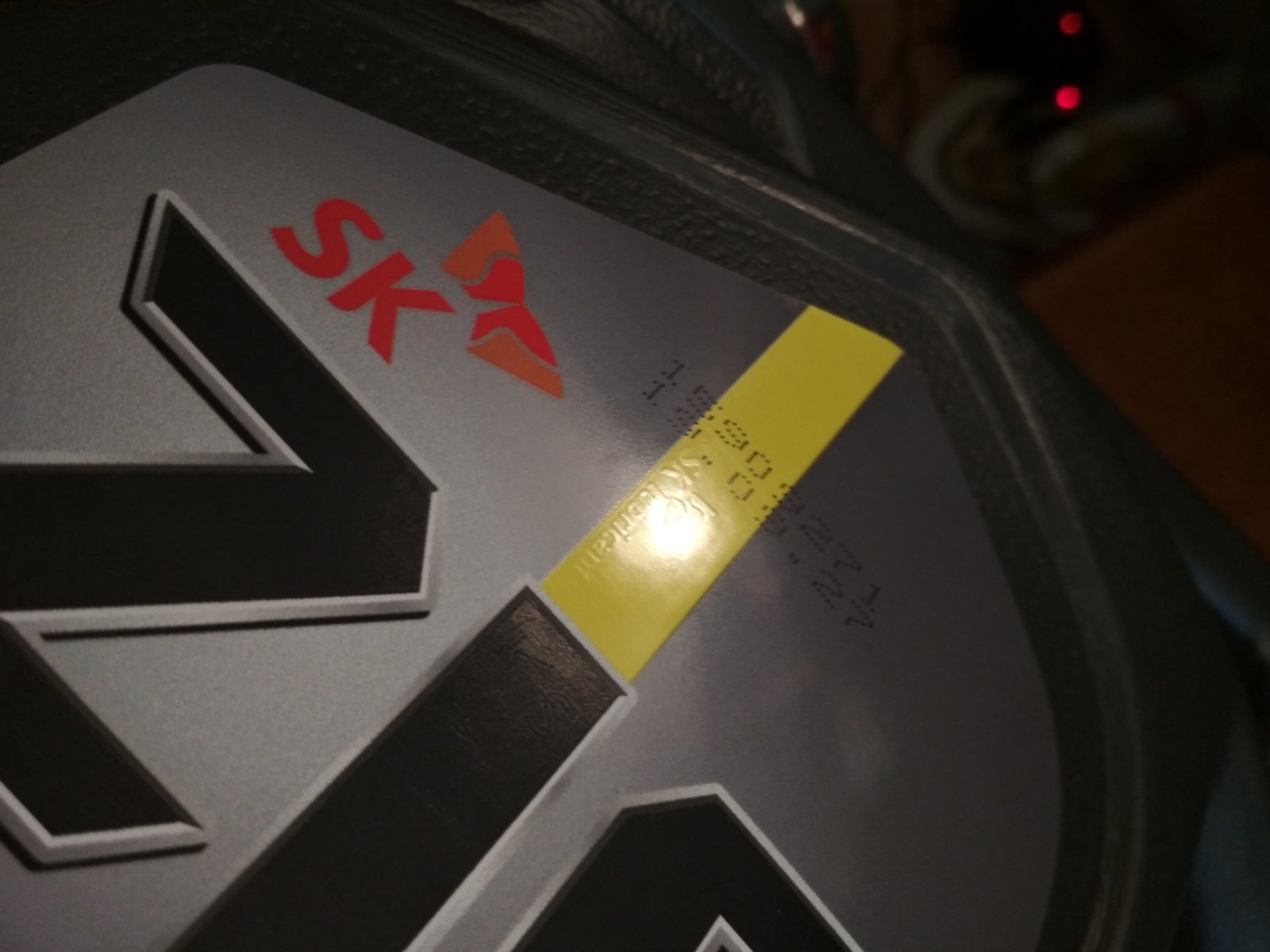

Добрался до дат выпуска.
Розлив, производство, партия (не знаю точно), ноябрь 19го:
И производство канистры:
У меня помехи в канале передачи зрительных сигналов или тут и в правду год канистры 16й ?
Так то канистра ничем больше не напрягает, есть косячки малые — они все описаны в этой теме. Но розлив масла и выпуск канистры с разницей в 3 года... ???
КАК ТАК? :wacko2:

Сергей Николаевич Оригинал у вас. Можете написать в ZIC представительство. Просто сделали партию канистр и до сих пор ее используют, чай не моторное масло.
12.07.2020 в 00:37, Сергей Николаевич сказал:
С датами выпуска канистр у Зика бардак подтверждаю.
А масло, имхо, оригинал.
