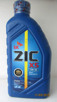

16 декабря 20178 г Популярное сообщение Закреплён Внимание! Изменение упаковки масел ZIC Собрал в кучу немного информации об определении подлинности пластмассовых канистр масел ZIC: Термопленка на крышке имеет такой вид. Бабочка, если присмотреться, состоит из четырех частей, стрелки мелкие, их более четырех штук: Горло запаяно мембраной. Кроме этого, по некоторым сведениям, с обратной стороны мембрана должна иметь тонкие буквы "SK" черного цвета: Тиснение (или голограмма) на логотипе и желтой полосе лицевой этикетки. Просматривается под определенным углом Логотип на дне канистры (часто бывает смазан): Если палцы не потеряли чувствительность и провести ими по маркировке класса вязкости с обеих сторон канистры, и литражу, а особенно штрихкоду с тыльной - ощущается рельефность. У меня нащупать мизинцем получилось: И видео, спасибо пользователю Руслан В : https://www.youtube.com/watch?v=fv8lOyxv7Zg Пока всё. Поправляйте, дополняйте. Если тема нужная, можно ее закрепить здесь или в ветке ZIC

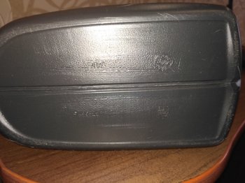

20 марта 20197 г Как считаете подделка или нет? Водяные знаки вроде всё нормально,но вот на дне канистры надпись ZIC, плохо пропечатана(смазана)
21 марта 20197 г Автор 19 часов назад, Вася1988 сказал: на дне канистры надпись ZIC, плохо пропечатана(смазана) Это не повод для беспокойствия. 9 часов назад, rene9ade сказал: куда делась плёнка с горловины? А вот это вопрос...
21 марта 20197 г 9 часов назад, rene9ade сказал: куда делась плёнка с горловины? Я ее сам ,снял и забыл сфоткать и выкинул ( 2 минуты назад, TDream сказал: Это не повод для беспокойствия. А вот это вопрос... Я выкинул ее) забыл сфоткать
21 марта 20197 г Мне бэч-код не нравится. Если масло Made in Korea, то у бэча должна быть определенная конфигурация. А тут дублируется дата производства.
21 марта 20197 г Автор 1 час назад, Dimmy сказал: тут дублируется дата производства. Да, с некоторого времени дублируется.
21 марта 20197 г 4 минуты назад, TDream сказал: Да, с некоторого времени дублируется. Так и в бэче и в дате одни и те же цифры - вот что меня смутило.

22 марта 20197 г Ну вот оригинал из относительно новых партий. Немного цифры отличаются, особенно 1. Но вид бэча такой же.
