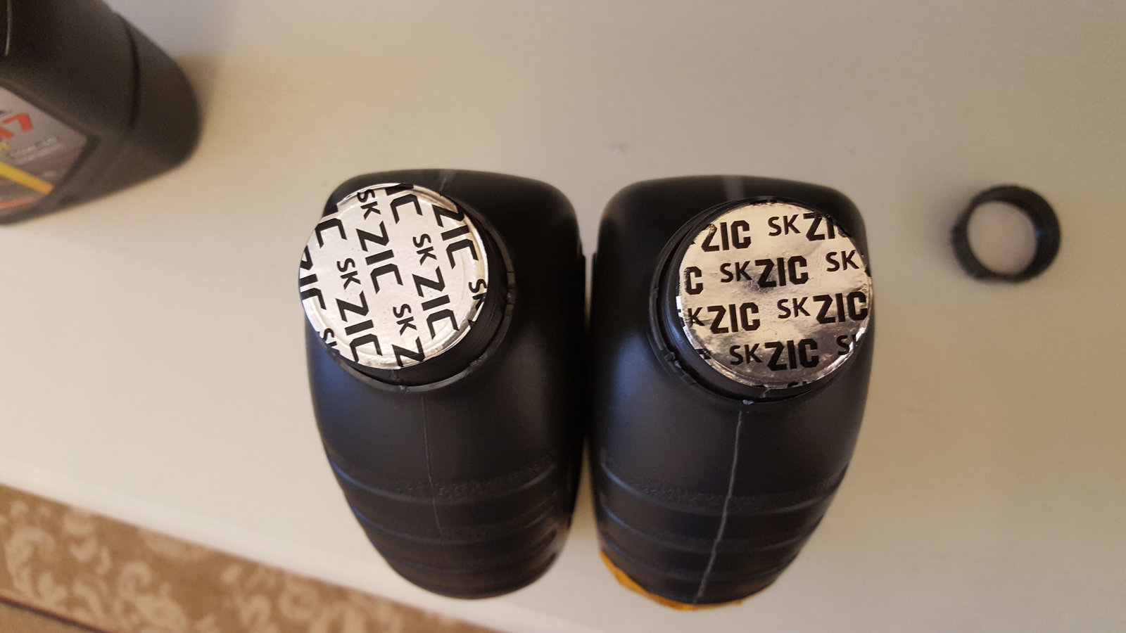

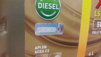

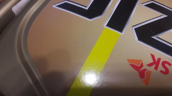

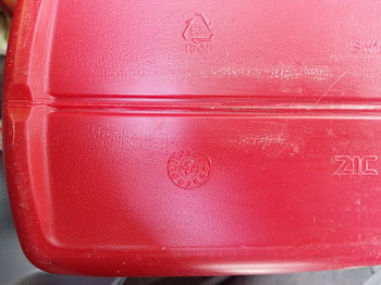

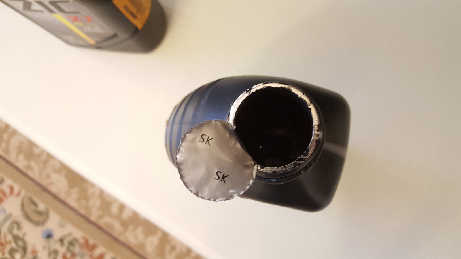

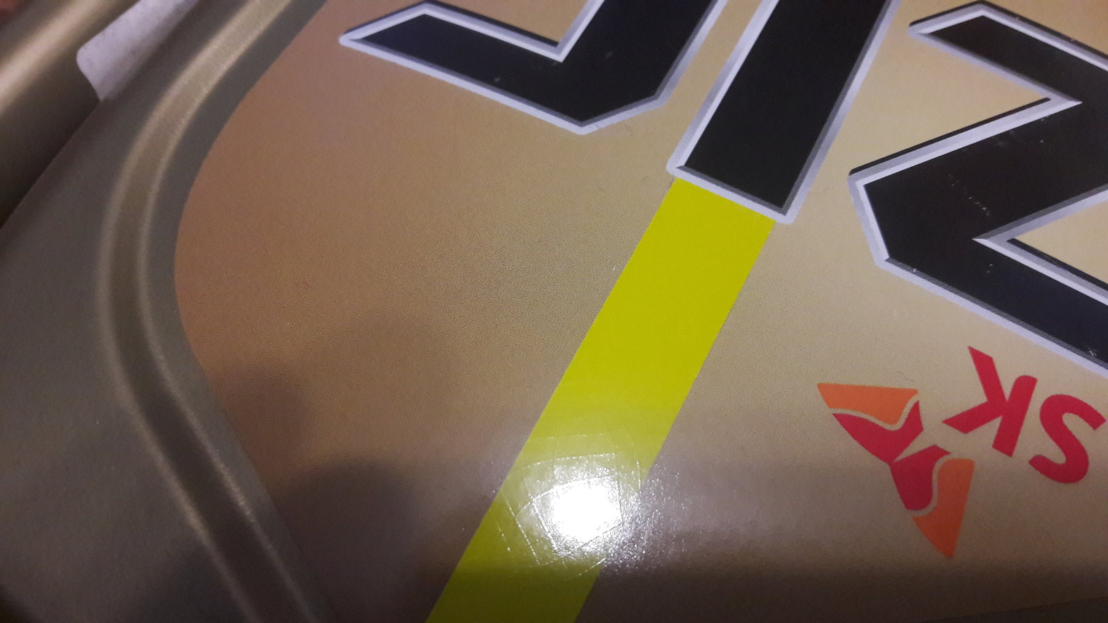

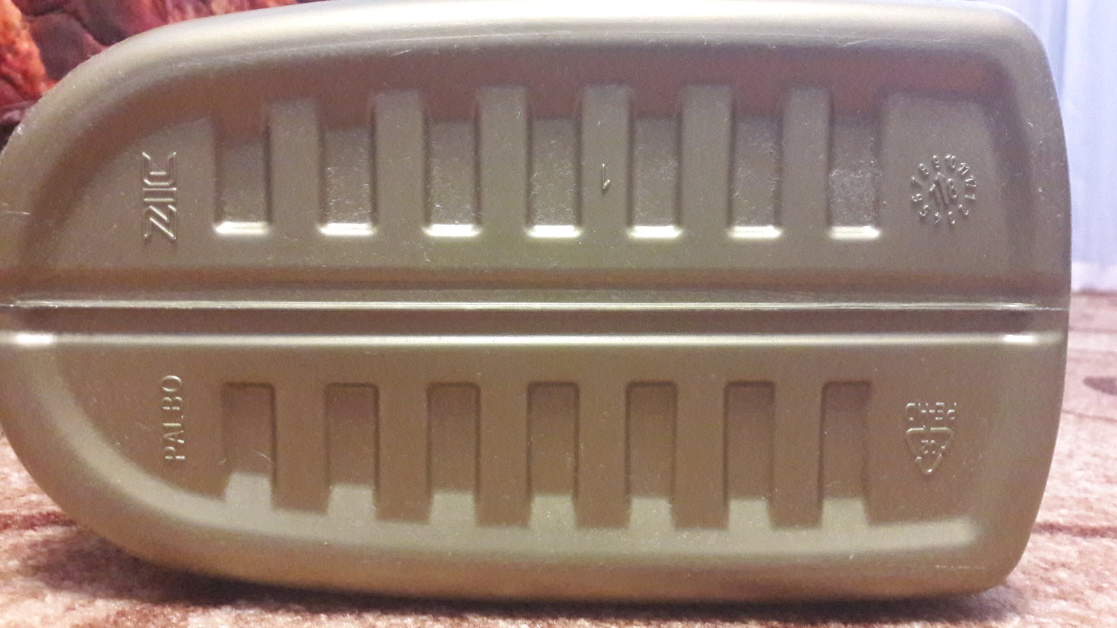

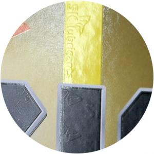

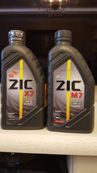

16 декабря 20178 г Популярное сообщение Закреплён Внимание! Изменение упаковки масел ZIC Собрал в кучу немного информации об определении подлинности пластмассовых канистр масел ZIC: Термопленка на крышке имеет такой вид. Бабочка, если присмотреться, состоит из четырех частей, стрелки мелкие, их более четырех штук: Горло запаяно мембраной. Кроме этого, по некоторым сведениям, с обратной стороны мембрана должна иметь тонкие буквы "SK" черного цвета: Тиснение (или голограмма) на логотипе и желтой полосе лицевой этикетки. Просматривается под определенным углом Логотип на дне канистры (часто бывает смазан): Если палцы не потеряли чувствительность и провести ими по маркировке класса вязкости с обеих сторон канистры, и литражу, а особенно штрихкоду с тыльной - ощущается рельефность. У меня нащупать мизинцем получилось: И видео, спасибо пользователю Руслан В : https://www.youtube.com/watch?v=fv8lOyxv7Zg Пока всё. Поправляйте, дополняйте. Если тема нужная, можно ее закрепить здесь или в ветке ZIC

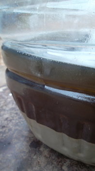

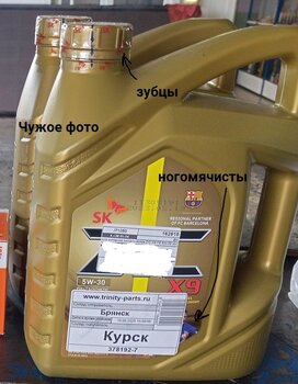

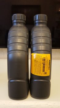

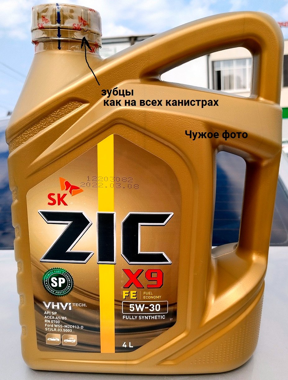

30 октября 20233 г Популярное сообщение Закреплён 28.10.2023 в 13:22, bubzleburn сказал: Скрытый текст Предварительно прочитал последние несколько страниц за последние 4-5 месяцев, по поводу отсутствующего датера всё ясно, но остались вопросы. Из армтека привезли ZIC X9 FE 5W30 дата 2023.09.01 без термоусадочной плёнки на крышке, на стопорном кольце есть цифры 11 (раньше на любых канистрах всегда кольца были без надписей «лысые») и оно ровное без двух пар по два зубчика на противоположных концах окружности, а крышка, соответственно, на низе юбки сплошная без выемок для зубцов стопорного кольца. На лицевой наклейке есть футболисты, но на драйве и в сети находил тоже свежие канистры с ними. Озадачило кольцо с крышкой. В Зик ещё письмо не писал, напишу обязательно, но с учётом выходных ответ маловероятно придёт оперативно. Прилагаю изображения свои и чужие для сравнения. Какими мнениями поделитесь насчёт этого случая? По поводу первой канистры ответили на почту.

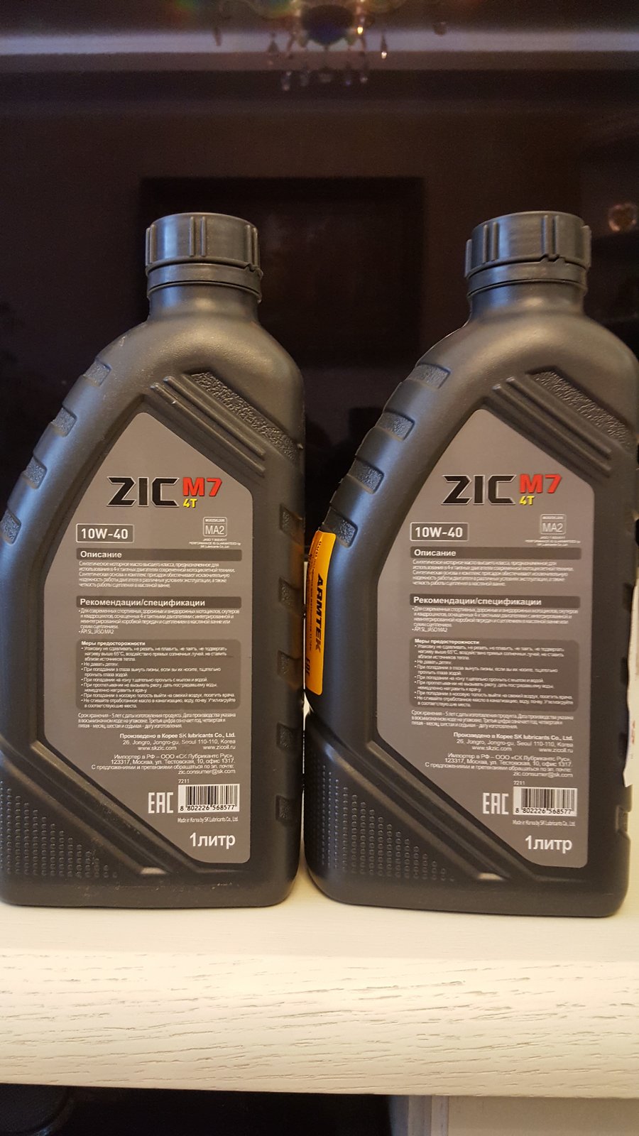

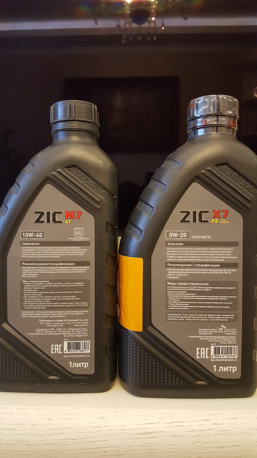

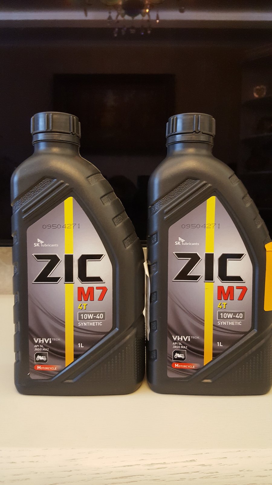

12 июля 20188 г Однако! Не могу редактировать свой же пост. Продолжу в следующем. Пришла канистра от другого проверенного поставщика, которая 1 в 1 как и предыдущие. Дата производства и номер замеса совпадают - 27.04.2015 г. первый замес. Голограмм нет. После долгого штудирования интернета и тщательного изучения канистр стало ясно, что передо мной оригинал. Согласно информации размещенной в сети интернет, цитирую: "защитная голограмма появилась в мае 2015 г., поэтому может отсутствовать на партиях продуктов, выпущенных до этого времени. Это касается в первую очередь линейки мотоциклетных масел". Официальный же рэбрейдинг канистр из жести в пластик произошел в июле 2015 г. После июля 2015 г. все канистры должны иметь указанные производителем защиты от подделок. Сравнение двух канистр от РАЗНЫХ поставщиков
12 июля 20188 г Продолжаю повествование Сравнение одной канистры не имеющей голограммы с канистрой эти самые голограммы имеющей. Как видим на фото, одна канистра чуть выше другой, при этом канистра с мотомаслом ощутимо мягче. С первого момента, когда взял канистру с мотомаслом в руки, у меня было стойко ощущение что это оригинал, но почему-то без защиты от подделок. Изготовление канистры, швы, структура пластика, полиграфия - все это не вызывало сомнений. Но червячки поползли и заставили в итоге разобраться что к чему. Есть несущественные отличия между данными канистрами, которые нет смысла озвучивать (как например защитное кольцо от вскрытия на канистре с голограммой имеет 8 точек контакта с крышкой, а на канистре без голограмм 6 точек), основные же отличия не фото: 1. Высота канистры; 2. Отличия в оформлении лицевой этикетки (значок SK слева); 3. Жесткость канистры; 4. Разный шрифт на защитной фольге, при этом на обратной стороне защитной фольги мотомасла присутствует "SK". Доклад окончен.
31 июля 20188 г В 12.07.2018 в 09:24, Baddaddy сказал: Продолжаю повествование Сравнение одной канистры не имеющей голограммы с канистрой эти самые голограммы имеющей. Как видим на фото, одна канистра чуть выше другой, при этом канистра с мотомаслом ощутимо мягче. С первого момента, когда взял канистру с мотомаслом в руки, у меня было стойко ощущение что это оригинал, но почему-то без защиты от подделок. Изготовление канистры, швы, структура пластика, полиграфия - все это не вызывало сомнений. Но червячки поползли и заставили в итоге разобраться что к чему. Есть несущественные отличия между данными канистрами, которые нет смысла озвучивать (как например защитное кольцо от вскрытия на канистре с голограммой имеет 8 точек контакта с крышкой, а на канистре без голограмм 6 точек), основные же отличия не фото: 1. Высота канистры; 2. Отличия в оформлении лицевой этикетки (значок SK слева); 3. Жесткость канистры; 4. Разный шрифт на защитной фольге, при этом на обратной стороне защитной фольги мотомасла присутствует "SK". Доклад окончен. Столкнулся, с такой же ситуацией, апреле 2018 брал 3 литра M9 10W40 в Эмексе поставщик GAVG, все степени защиты имелись, в июле купил тоже масло, тоже в Эмексе поставщик IPLO, отличия точно такие же как ты описал. В Эмексе говорят, что m9 снята с производства.

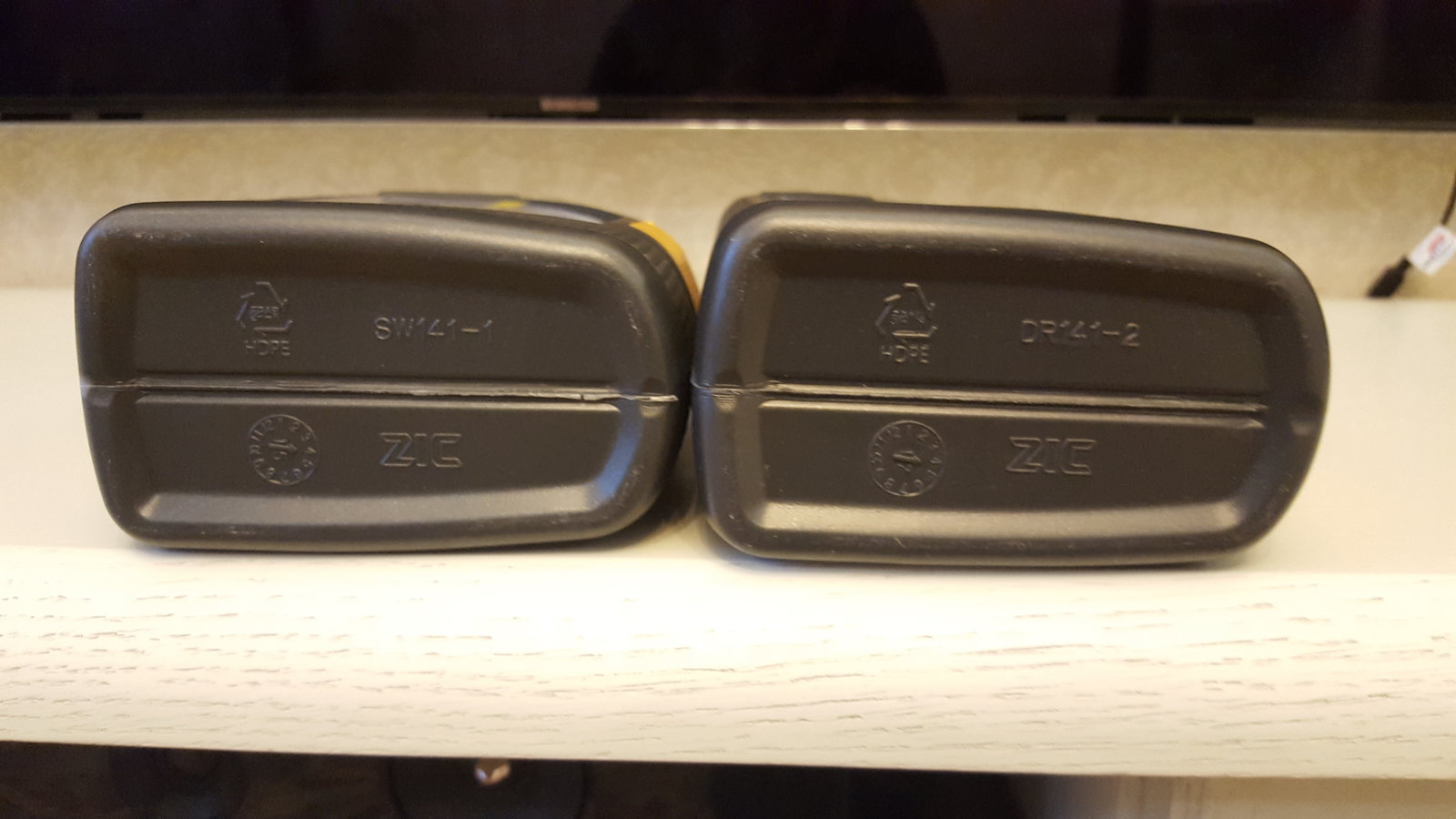

26 августа 20188 г Купил пару канистр ATF SP-4. Поначалу , в магазине все понравилось, а потом... Масло разных дат, разница месяц. Заметно отличаются по оттенку сами канистры, мерные шкалы тоже, на одной дата изготовления тары август 17 года, а масло сделано в июле.... Развейте или подтвердите сомнения. Местный представитель Зика утверждает что поставляет в этот магазин свою продукцию. Фото расположено строго в порядке днище+канистра

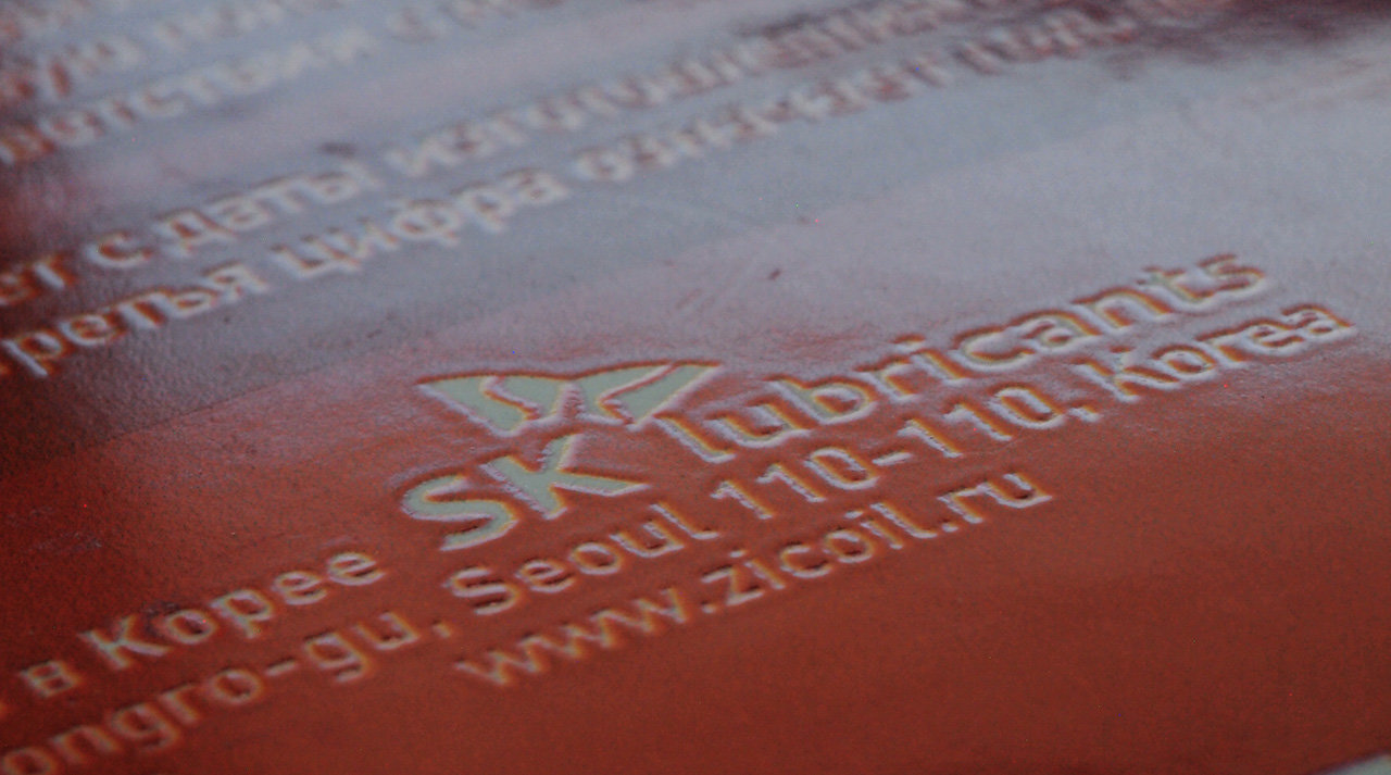

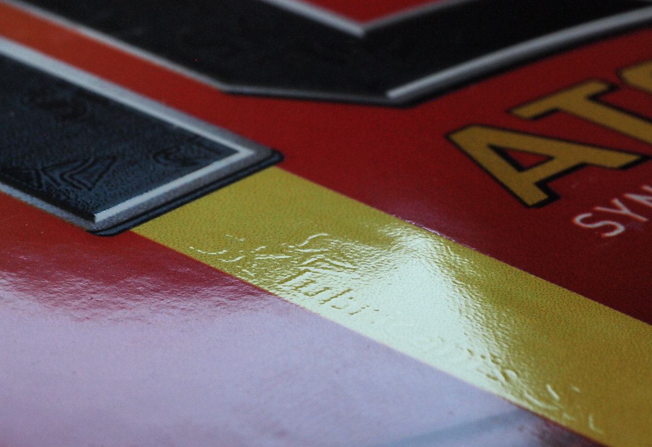

14 ноября 20188 г Популярное сообщение Ходил недавно по магазинам в поисках ZIC для акпп. Попадаются как явные подделки, так и подозрительные канистры, которые трудно сразу идентифицировать. Логотипы на желтой полосе и больших буквах ZIC уже вовсю подделывают и выглядят они весьма похоже. Плохо то, что текст на оригинальной этикетке, особенно мелкий на обратной стороне, вовсе не четкий, а довольно расплывчатый. Поэтому с первого взгляда не определишь. Однако главная фишка оригинала, которую очень трудно подделать - это объемный текст этикетки. Местами выпуклый, но большей частью вдавленный. Вот на это и нужно в первую очередь обращать внимание - вдавленность хорошо видно под острым углом против света. На ощупь тоже можно ощутить, но сложно, особенно если пальцы огрубели. Кроме того, обратите внимание на штрих код. Он выпуклый, края пилообразные, напечатан белой и черной краской со сдвигом.
28 ноября 20187 г Заказал в первый раз в жизни масло через интернет. Получил и засомневался в подлинности, потому что очень смущает крышка такая. Никогда не видел такую. По канистре: все, вроде, сделано очень четко. На дне четкие штампы. Видна дата изготовления канистры (09.18 г.). Так же на канистре спереди в левом нижнем углу есть надпись черными чернилами (или типа того). Скорее всего указывающая на дату розлива "15.10.2018". Часть символов стерта (возможно при транспортировке) и видны последние 4 цифры "51920". На канистре написано "MADE IN GERMANY". Такая же надпись под штрих-кодом сзади на этикетке. По этикеткам (спереди и сзади): шрифты четкие. Голограмма просто отличного качества, видны четкие мелки буквы, переливается разными цветами и лучами при осмотре под разными углами. Впадин и выпуклостей на шрифтах не ощущается (на штрих-коде тоже). Надпись ZIC залита просто черным цветом, дополнительных рисунков/надписей внутри нет. На желтой полоске никаких надписей и рисунков нет, кроме сеточки (на последнем фото виден фрагмент сетки). По крышке: никогда не видел, чтобы ZIC выпускал крышки цвета, отличного от цвета канистры. Еще и конструкция самой крышки непонятная. без надписей на ней. Сидит как-то, судя по щели, кривовато. Даже и не знаю, что это - подделка или же оригинал, который начали делать в Германии. Может, кто еще сталкивался с такими канистрами? P.S.: На этикетке написано "Дата производства указана в восьмизначном коде на упаковке. Третья цифра означает год (8 - 20018, 9 - 2019, 0 - 2020), четвертая и пятая - месяц, шестая и седьмая - дату изготовления". Восьмизначный код отсутствует на этикетке. Но, зато, есть надпись в левом нижнем углу на канистре "P:15.10.2018 (дальше стерто) 51920". Изменено 28 ноября 20187 г пользователем SegaMV Добавление дополнительно информации.
28 ноября 20187 г 7 часов назад, SegaMV сказал: Заказал в первый раз в жизни масло через интернет. Получил и засомневался в подлинности, потому что очень смущает крышка такая. Никогда не видел такую. По канистре: все, вроде, сделано очень четко. На дне четкие штампы. Видна дата изготовления канистры (09.18 г.). Так же на канистре спереди в левом нижнем углу есть надпись черными чернилами (или типа того). Скорее всего указывающая на дату розлива "15.10.2018". Часть символов стерта (возможно при транспортировке) и видны последние 4 цифры "51920". На канистре написано "MADE IN GERMANY". Такая же надпись под штрих-кодом сзади на этикетке. ... Совершенно случайно нашел похожий вопрос вот здесь и ниже ответ на него. Ах! Отлегло. Изменено 28 ноября 20187 г пользователем SegaMV Добавление дополнительно информации.
30 ноября 20187 г В 29.11.2018 в 02:12, SegaMV сказал: Ах! Отлегло А по-моему левак. Написано "сделано в Германии", а по штрих-коду страна производства Южная Корея. И еще, деления мерной шкалы частично залезли на прозрачную полосу - никогда такого не видел. Изменено 30 ноября 20187 г пользователем Stal дополнение
