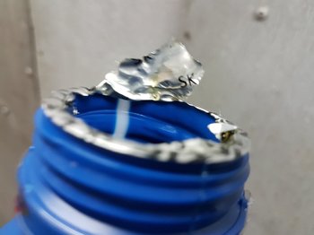

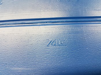

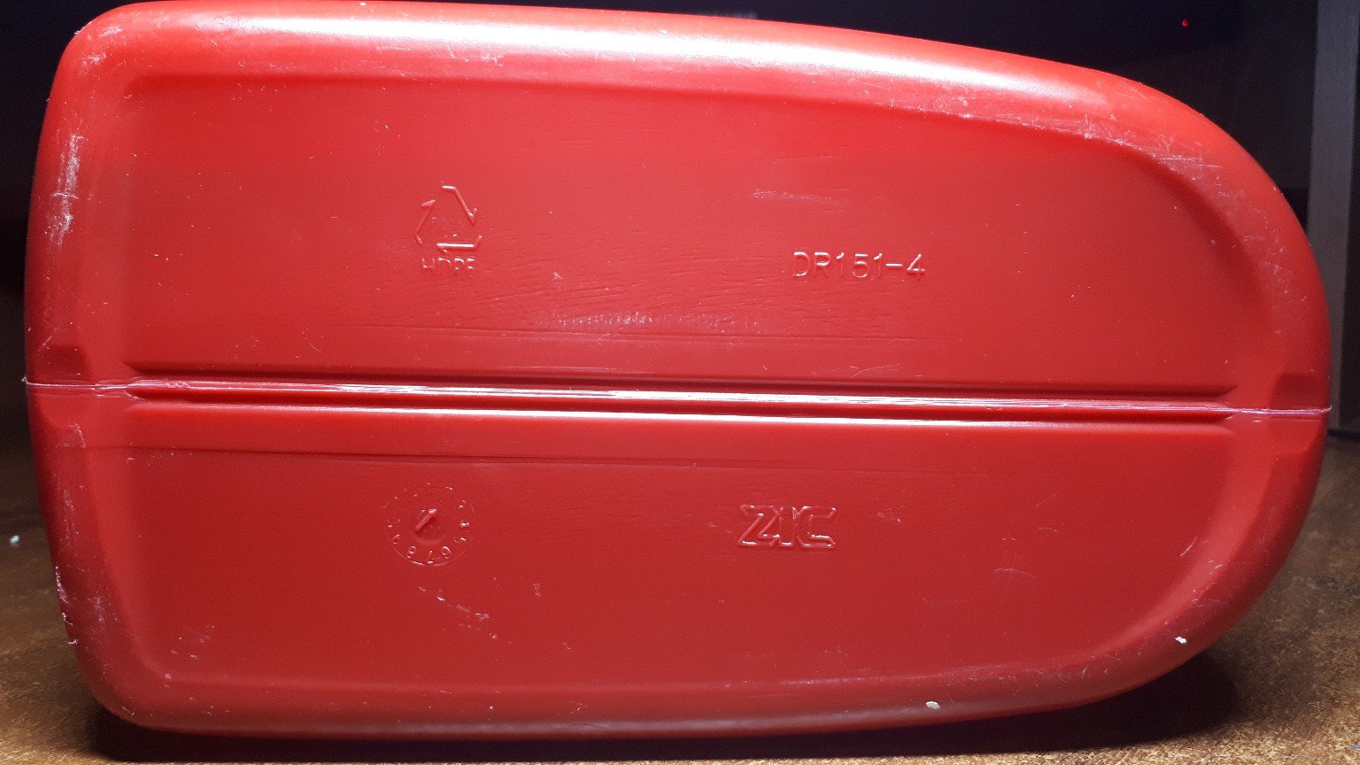

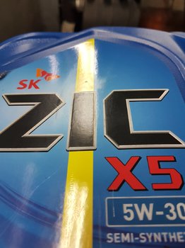

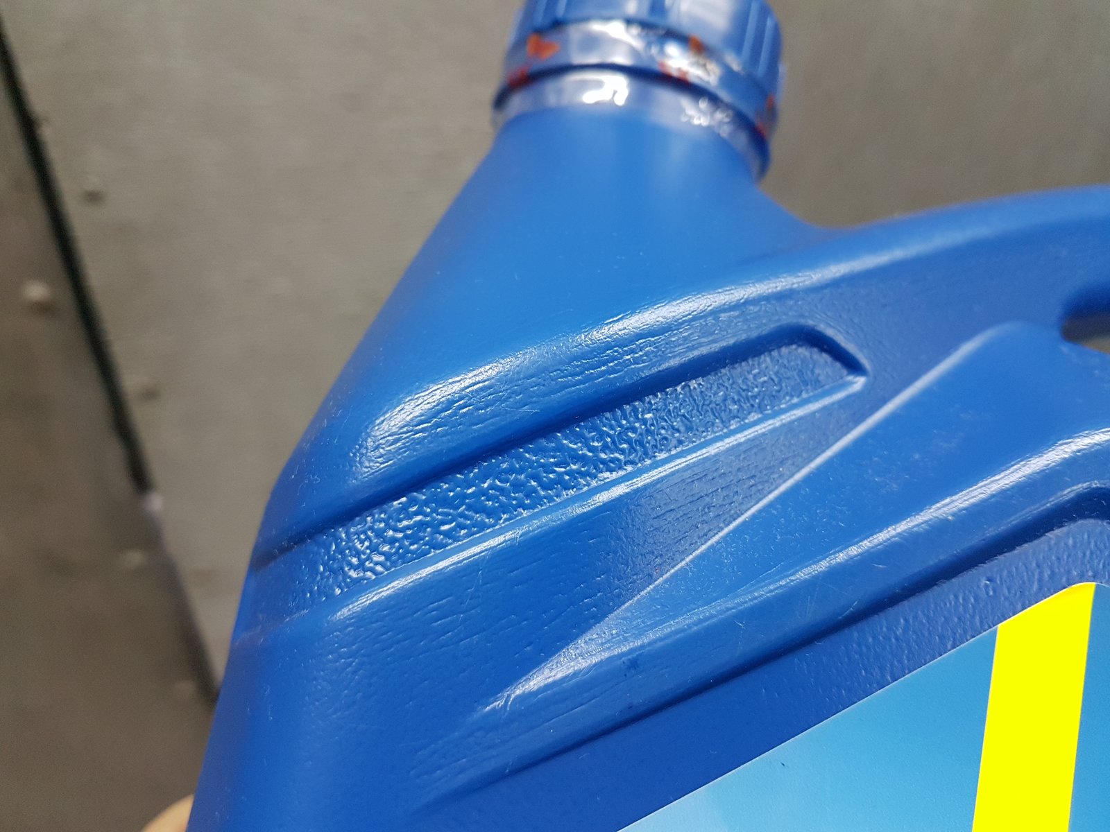

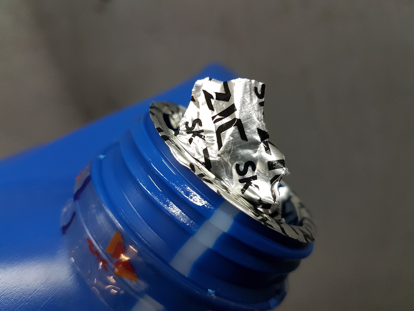

16 декабря 20178 г Популярное сообщение Закреплён Внимание! Изменение упаковки масел ZIC Собрал в кучу немного информации об определении подлинности пластмассовых канистр масел ZIC: Термопленка на крышке имеет такой вид. Бабочка, если присмотреться, состоит из четырех частей, стрелки мелкие, их более четырех штук: Горло запаяно мембраной. Кроме этого, по некоторым сведениям, с обратной стороны мембрана должна иметь тонкие буквы "SK" черного цвета: Тиснение (или голограмма) на логотипе и желтой полосе лицевой этикетки. Просматривается под определенным углом Логотип на дне канистры (часто бывает смазан): Если палцы не потеряли чувствительность и провести ими по маркировке класса вязкости с обеих сторон канистры, и литражу, а особенно штрихкоду с тыльной - ощущается рельефность. У меня нащупать мизинцем получилось: И видео, спасибо пользователю Руслан В : https://www.youtube.com/watch?v=fv8lOyxv7Zg Пока всё. Поправляйте, дополняйте. Если тема нужная, можно ее закрепить здесь или в ветке ZIC

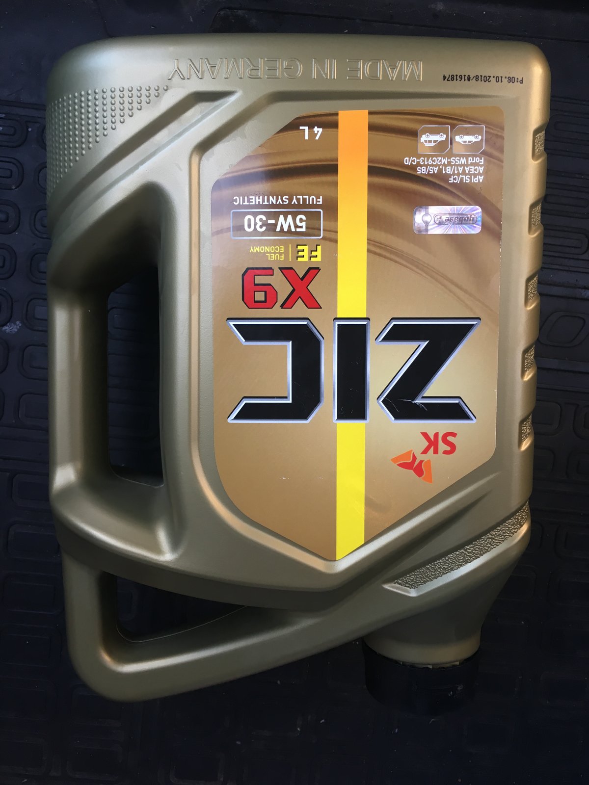

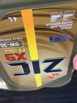

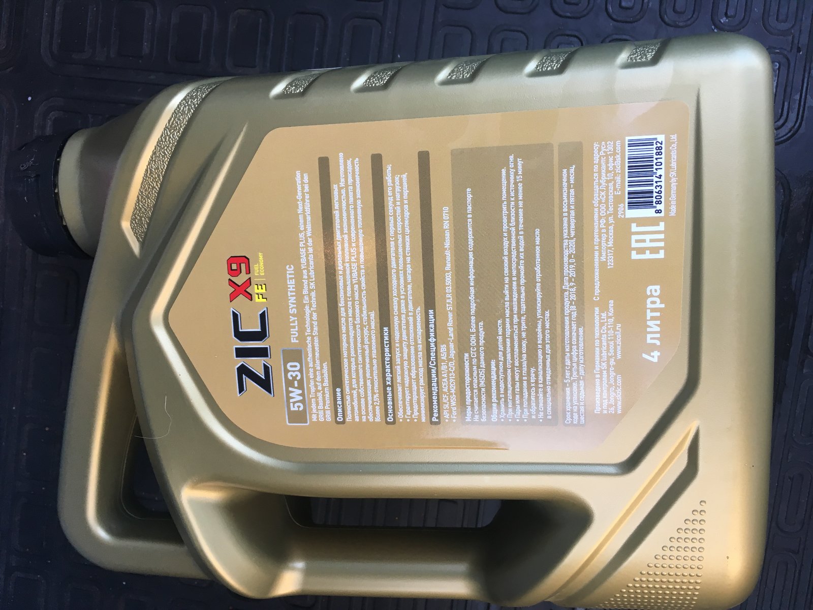

30 октября 20233 г Популярное сообщение Закреплён 28.10.2023 в 13:22, bubzleburn сказал: Скрытый текст Предварительно прочитал последние несколько страниц за последние 4-5 месяцев, по поводу отсутствующего датера всё ясно, но остались вопросы. Из армтека привезли ZIC X9 FE 5W30 дата 2023.09.01 без термоусадочной плёнки на крышке, на стопорном кольце есть цифры 11 (раньше на любых канистрах всегда кольца были без надписей «лысые») и оно ровное без двух пар по два зубчика на противоположных концах окружности, а крышка, соответственно, на низе юбки сплошная без выемок для зубцов стопорного кольца. На лицевой наклейке есть футболисты, но на драйве и в сети находил тоже свежие канистры с ними. Озадачило кольцо с крышкой. В Зик ещё письмо не писал, напишу обязательно, но с учётом выходных ответ маловероятно придёт оперативно. Прилагаю изображения свои и чужие для сравнения. Какими мнениями поделитесь насчёт этого случая? По поводу первой канистры ответили на почту.

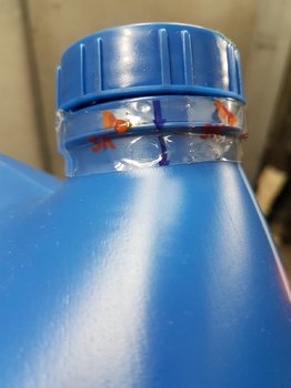

10 декабря 20187 г Всем доброго времен суток. На днях купил X5 5w-30 ILSAC-5, Dexos1, есть подозрение, что подделка, т.к. раньше по утру гидрики стучали несколько секунд(Genesis Glidetech 5w30, Genesis Polar Special 0w30, Татнефть 5w30, Armortech 5w40(a3\b4 и a5\b5), а на этом масле даже через минуту не проходит полностью. И звук работы двигателя поменялся, на масле без молибдена, кмк, он работал даже тише. При этом в ZICе доза двойная, по сравнению с вышеназванными ILSAC-5. Судя по наклейкам - масло оригинальное: принты на кольце, сам принт бабочки, количество стрелок на месте открытия, принт на обеих сторонах мембраны под крышкой, есть надписи(голограмма) SK Lubricants на лицевой наклейке на жёлтой полосе и буквах ZIC, сами буквы и штрих-код фактурные, т.е. ощущаются пальцем. Но очень смущает качество надписи на дне канистры. Ну прям подвал-подвалом. Вот и мысль: а не могли ли наклейки и вся уникальная идентификация "уйти на сторону", а канистры шлёпают в подвале? Ваши мысли?
13 декабря 20187 г В 10.12.2018 в 17:50, Tarlarion сказал: а не могли ли наклейки и вся уникальная идентификация "уйти на сторону", а канистры шлёпают в подвале? Все возможно. Что касается вашего случая, то на фото почему то не видно номера партии с датой выпуска, ну и подозрительная термоусадка на крышке. Отрывные отверстия около стрелок обычно очень частые и немного вытянуты по горизонтали (посмотрите на другие фото в этой теме)

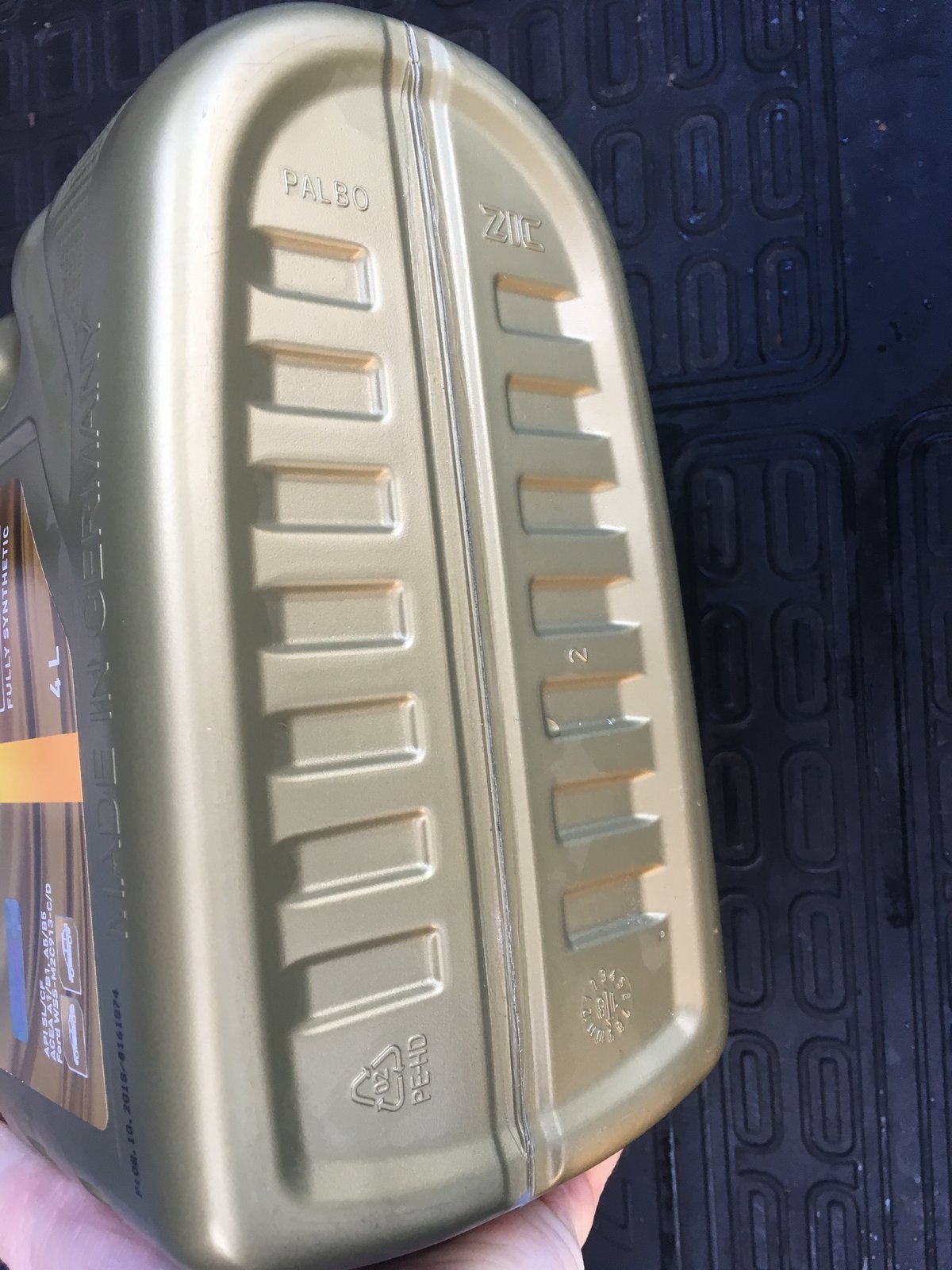

21 января 20197 г Какие то свистопляски с тарой, фото из авторуси... На "германской канистре: канистра как бы, не золотая а серо золотая, а этикетка посветлее; нет теснения на желтой полосе и черных буквах, нет термоусадки, крышка другая есть голограмма маркировка внизу дно другое ... Старая --- немецкая: Изменено 21 января 20197 г пользователем sav liana

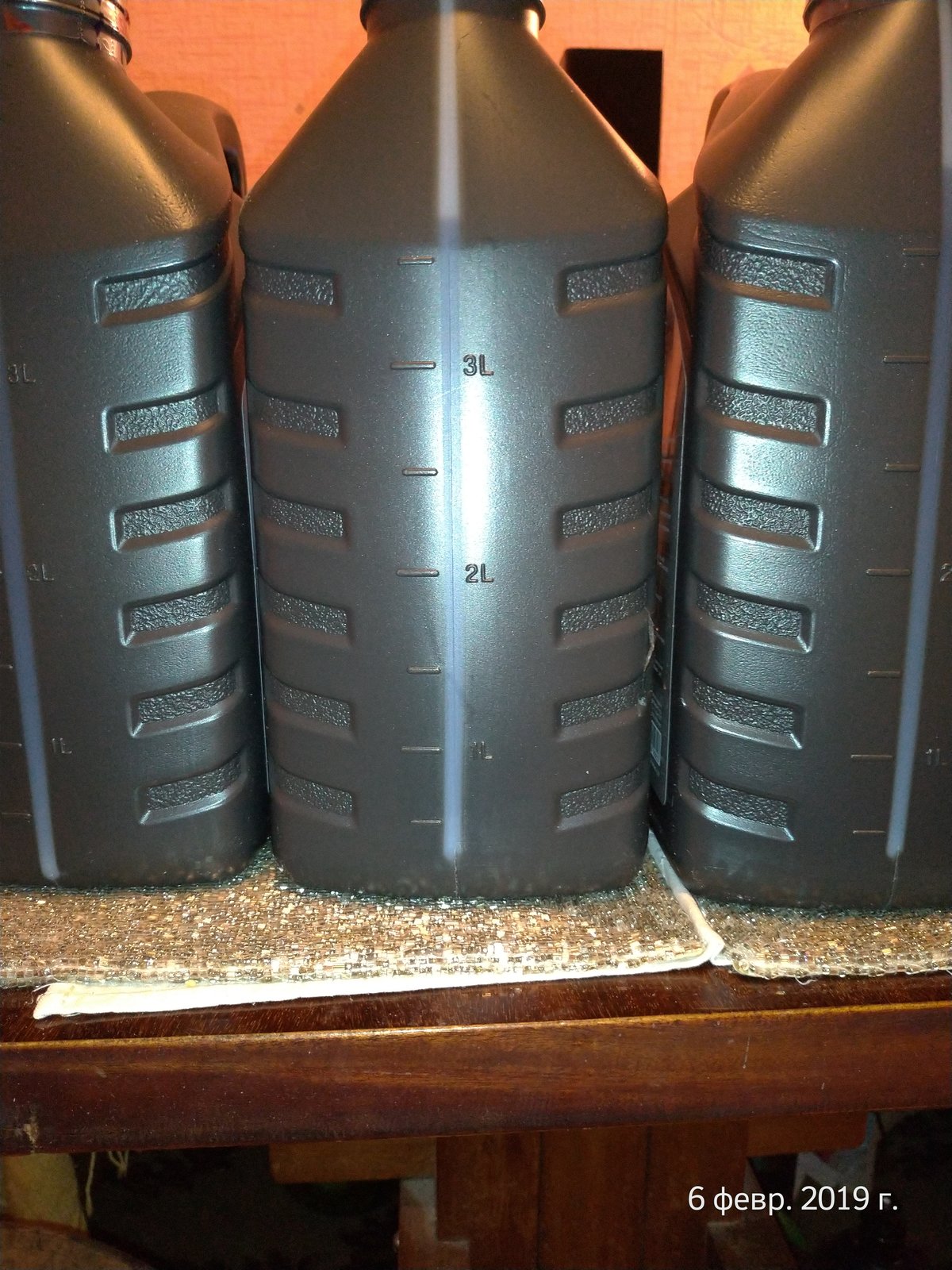

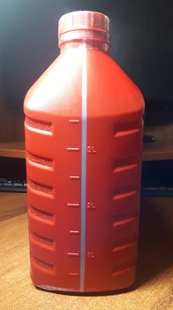

29 января 20197 г Две канистры (0w30 и 5w30), даты на дне канистры 02.18 и 03.18. Смущает мерная полоска разной длины. Изменено 29 января 20197 г пользователем MarkRenton
29 января 20197 г Автор 6 часов назад, MarkRenton сказал: Смущает мерная полоска разной длины. Не стОит смущений.

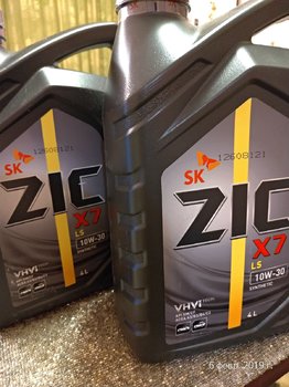

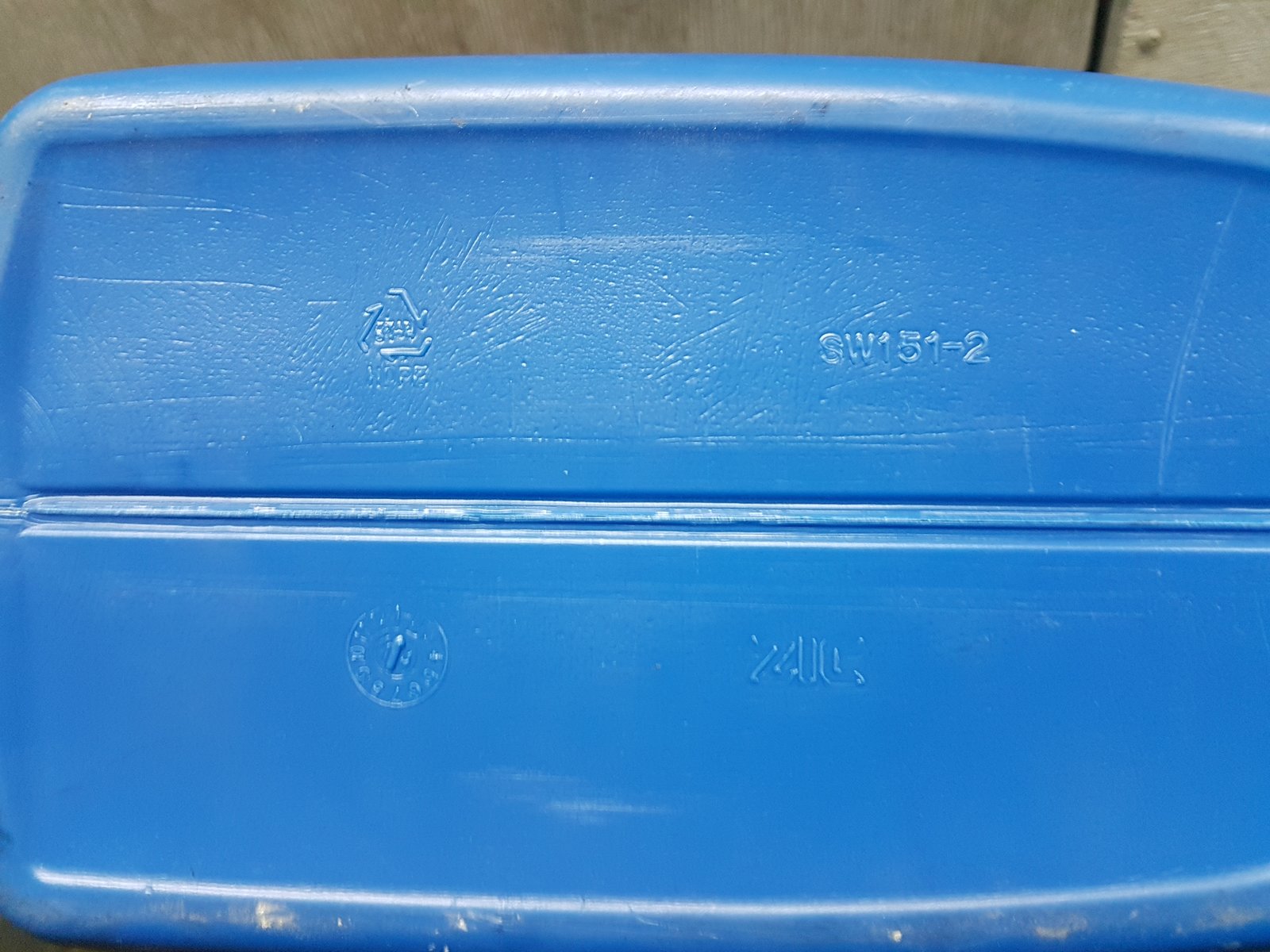

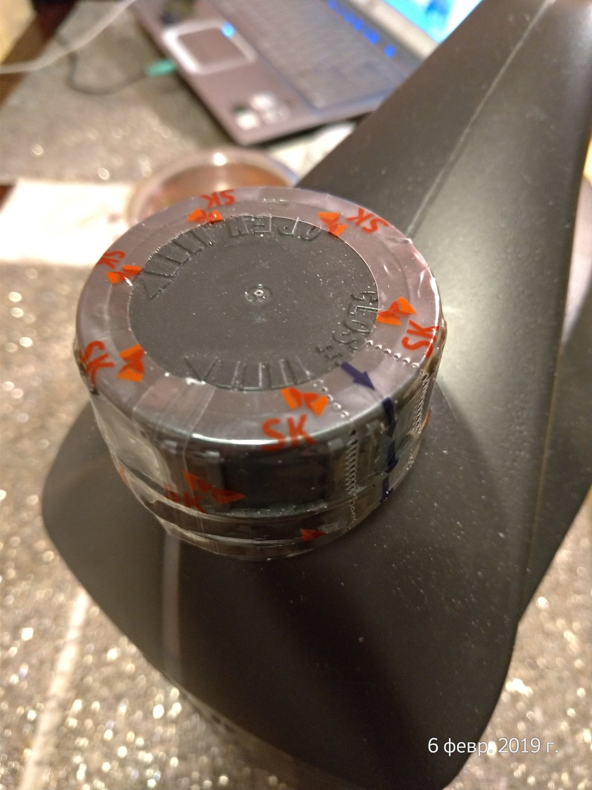

7 февраля 20197 г Товарищи, взял 3 канистры zic x7 ls 10w30 в Авторуси. Вроде канистры подозрений не вызвали. Но на двух канистрах одинаковый код и выпуск канистры, позже, чем разлито в них масло. Это как так? Или это издержки производства? На всех трёх канистрах разная длина мерной полоски. Штрих-код шершавый, водяные знаки есть, надпись 10w30 выпуклая, вообщем все признаки оригинала есть, которые тут описаны. Но всё же...
7 февраля 20197 г Автор 14 часов назад, Lumina сказал: на двух канистрах одинаковый код и выпуск канистры, позже, чем разлито в них масло. Не разлито, а произведено немного раньше чем тара. Такое бывает. 14 часов назад, Lumina сказал: На всех трёх канистрах разная длина мерной полоски. Тоже не повод для придирки.

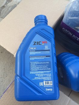

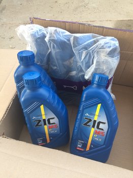

4 марта 20197 г Добрый день Сомневаюсь в подлинности моторного масла ZIC купленного мною в одном популярном интернет магазине (читать наоборот - ур.нозО) Масло 10W40 M5 - 1 литр нет "юбки" - SK на крышке качество полиграфии сомнительное Кто может подсказать где вопрос подлинности масла можно уточнить?
4 марта 20197 г Автор 3 минуты назад, ВикторTT сказал: нет "юбки" - SK на крышке Вот не помню, в начале 15-го года термопленку уже лепили?
