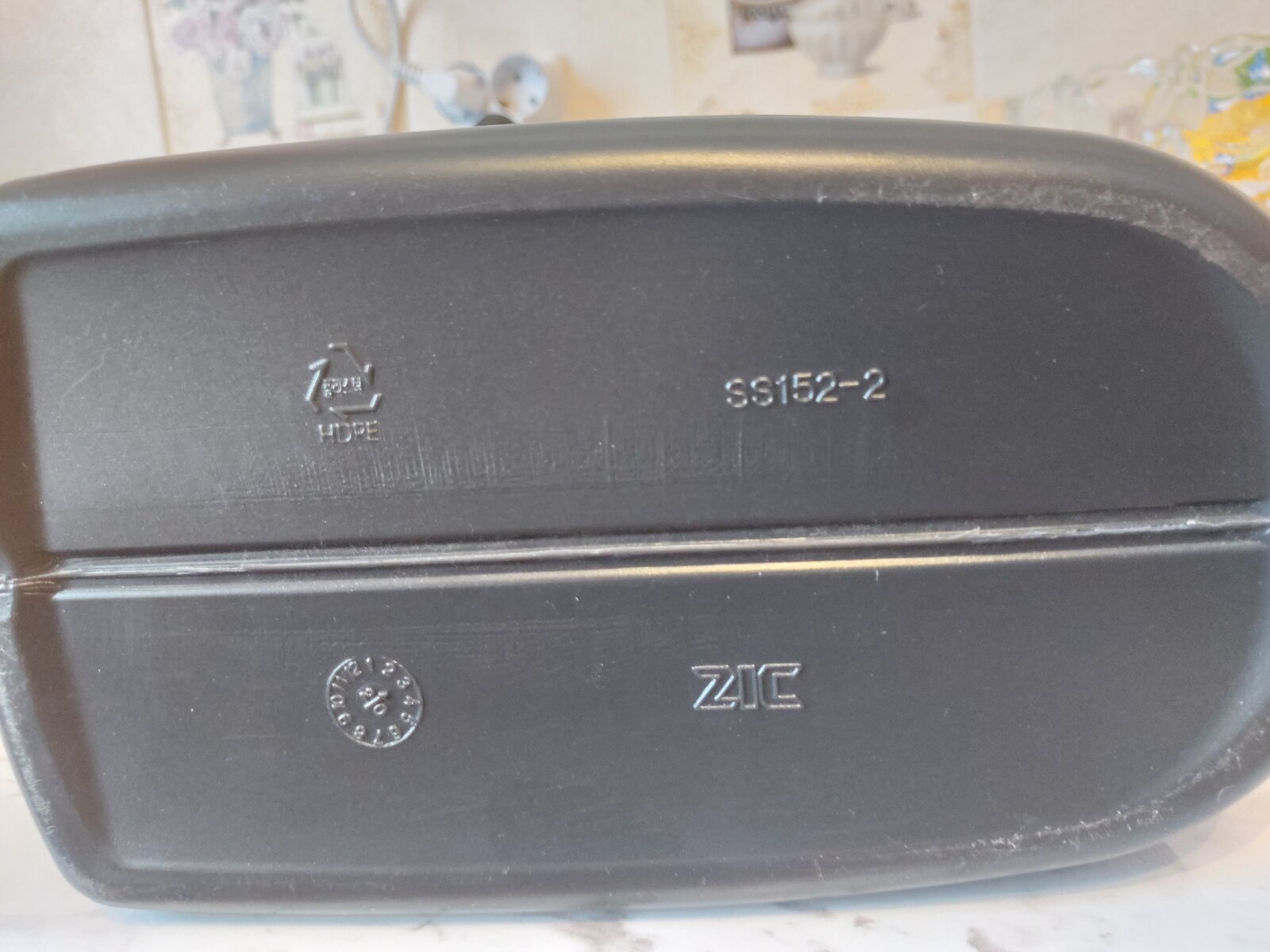

Логотип на дне канистры (часто бывает смазан):

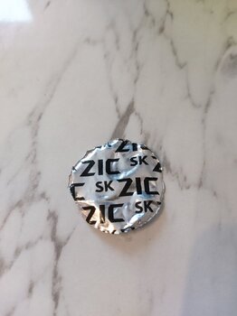

Вскрыл. Под пробкой обычная зиковская мембрана с буквами, внутренняя сторона с мелкими буквами sk. Запах обычного гидрокряка, легкий, не резкий. Все как обычно. Не подделка, но СК жжет с канистрами. Пойду в морозилку засуну пробу.

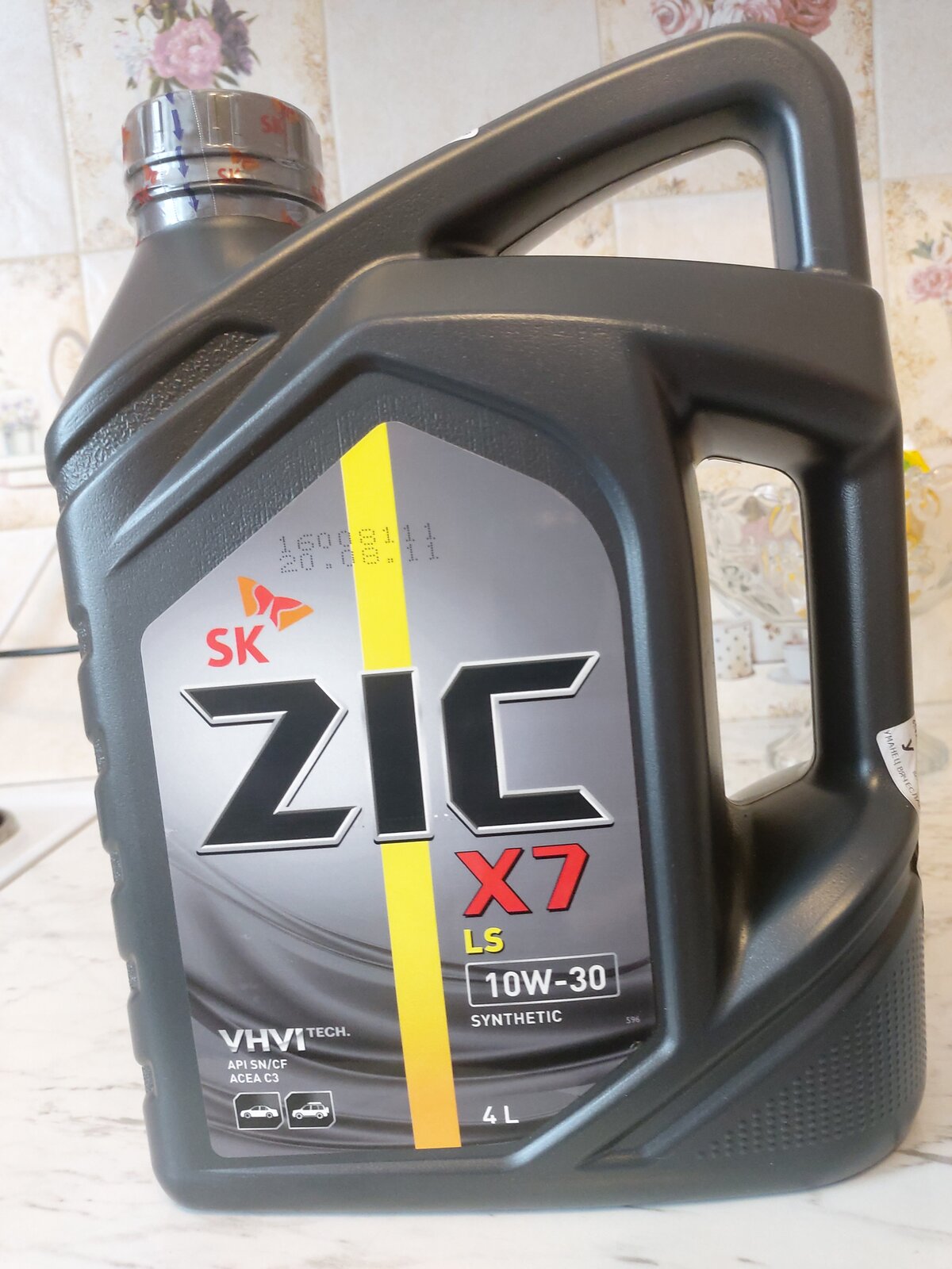

Здравствуйте.  Помогите разобраться купил zic x7 10w30 через интернет магазин ур.ототва (читать наоборот). Не пойму оригинал или нет. Надпись zic на лицевой части выпуклая.  Тиснение на самой надписи и жёлтой полосе есть, но вот сама надписи вязкость и объем канистры вообще НЕ выпуклые! На задней наклейк вообще никакая надпись на щупается и качество полиграфии хромает. 20210116_161120.thumb.jpg.8ba4cbec6d7ed2bcb68e2aee083ab4c5.jpgШтрих код нащупать можно.
Вот также литрушка. Между 4 литра и 1 литр видимых отличий нет.
5 часов назад, Timoxa220 сказал:
я вижу оригинальную канистру.

Значит эта информация не относится к данному маслу ? Просто не пойму у всех zic разная наклейка? Зашел в магазин Лента взял другой zic ( по мойму ATF) там литраж и маркировка вязкости щупались немного и в целом все надписи можно нащупать пальцами... а на этой такого нет. Как вообще понять zic...(((:)
2 минуты назад, Timoxa220 сказал:
У Вас оригинальные канистры, не переживайте...

16.01.2021 в 23:40, Timoxa220 сказал:
Перед новым годом, в магазине сети ГиперАвто взял две литрухи GFT 75W-90. Так вот, как и на первом фото, надписи на внешней стороне фольги были. Всё как положено.
 А вот на внутренней её стороне - пуфто. Ни бу ков ки.  Вообще ничего.
С одной стороны, думаю, может это у ZIC такая особенность для литровой тары.
А с другой, давненько на Дромо-форуме что-то проскакивало, что в этой сети нередко люди на подделку напарывались и, типа, масла там брать не стОит.
Лыжник это фольга как раз с Литрушки.и на 4 литра все идентично.
