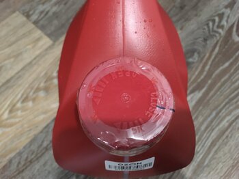

Термопленка на крышке имеет такой вид. Бабочка, если присмотреться, состоит из четырех частей, стрелки мелкие, их более четырех штук:
Горло запаяно мембраной. Кроме этого, по некоторым сведениям, с обратной стороны мембрана должна иметь тонкие буквы "SK" черного цвета:

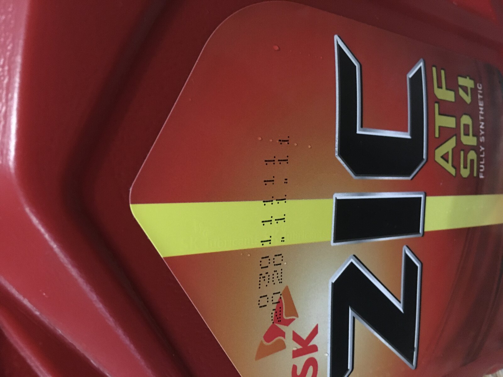

Тиснение (или голограмма) на логотипе и желтой полосе лицевой этикетки. Просматривается под определенным углом

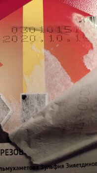

Первое что бросилось в глаза, что дата розлива на канистре с ОЗОНА была указана по другому,
и отличалась оттенком ,а после заметил небольшие отличие в самих канистрах .
1.  "Тиснение (или голограмма) на логотипе и желтой полосе лицевой этикетки. Просматривается под определенным углом"
Тест проходит .

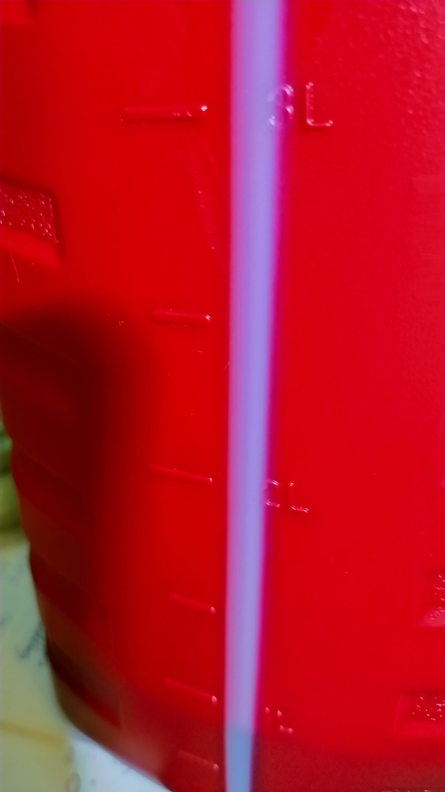

3. По тесту(из видео) не прошла тест канистра с ОЗОНА на "мерную" шкалу сделана со смещением цифр на линейку.
      Не обычно напечатана дата розлива на канистре с ОЗОНА
      Печать даты розлива из магазина ОЗОН      2020.10.15
      Печать даты розлива из магазина "Канистра" 20.09.16

Дата производства.(на размазанную верхнюю надпись внимания не обращать , хотел стереть спиртом
наклейку озона )

Мерная шкала (кривая на канистре с озона)

На Озоне подделка? Косяк с датой (годом 2020.(20. на оригинале)  поддельщики правильно указали год,
или сбой на линии розлива человеческий фактор), и мерной шкалой.

2. Мерная шкала такая-же со смещением
