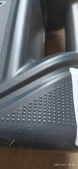

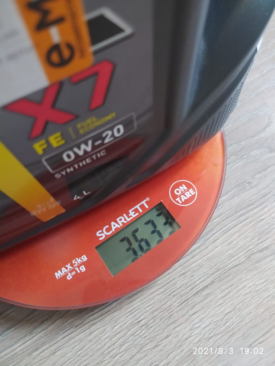

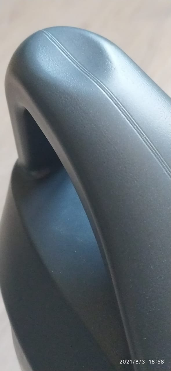

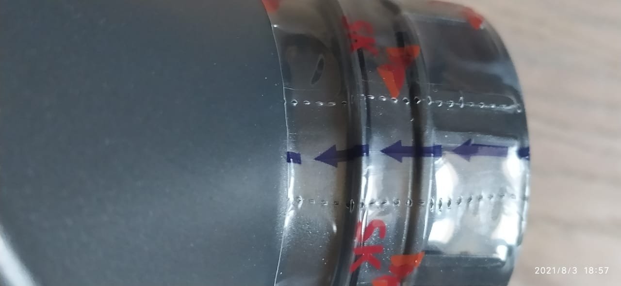

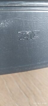

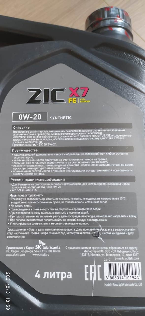

Скидка большая, подозрения есть.
Штрих код плоский
На желтой полосе никакого микротекста
На черных буквах ZIC нет рисунков\надписей
Вцелом канистра аккуратная, вес соответствует 0w20, кажется
Болтается внутри жидкое - пожиже 5w30 по ощущению
Что скажете - Оригинал,... подделка??
Есть вариант сдать обратно

57 минут назад, 339933 сказал:
На желтой никакого микротекста
А я увидел )
339933 радуйтесь, купили по дешману, хоть и просрочка:D
49 минут назад, TDream сказал:
А я увидел )
Блин, и я с трудом рассмотрел
36 минут назад, Евген 48 сказал:
Ага, в лупу рассмотрел дно - канистра 15го года
А цифры не расшифровал
15 г розлива?
Значит еще на гарантии :)
Только что, 339933 сказал:
15 г розлива?
да, 15г.
смотря какая гарантия имеется в виду:pardon:
